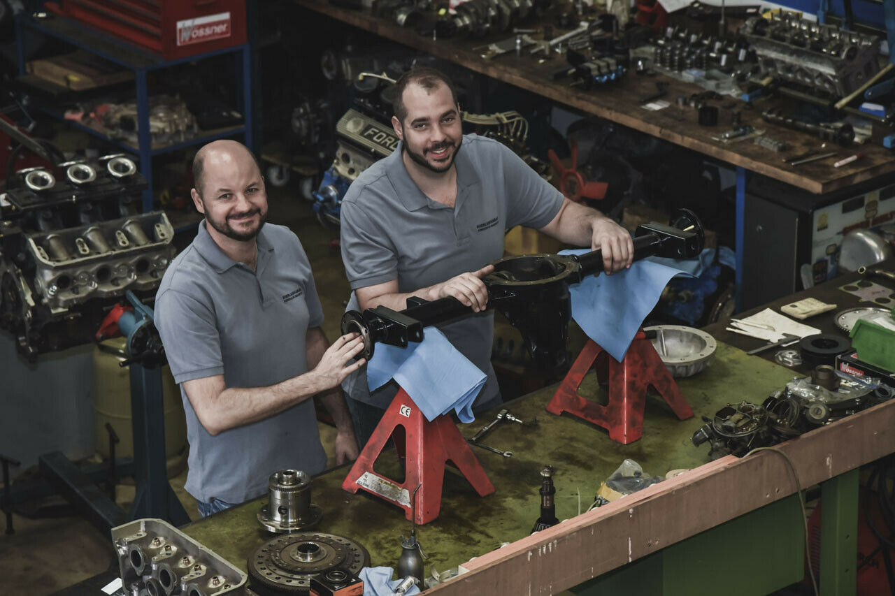

Hans-Gerd Brauneiser (li) und Thomas Uhles schrauben schon seit fast 20 Jahren zusammen. In der Halle liegen Motoren und Getriebe herum, auf der langen Werkbank stehen Ventile und Nockenwellen. Was unaufgeräumt wirkt, hat System Hans-Gerd Brauneiser (li) und Thomas Uhles schrauben schon seit fast 20 Jahren zusammen. In der Halle liegen Motoren und Getriebe herum, auf der langen Werkbank stehen Ventile und Nockenwellen. Was unaufgeräumt wirkt, hat System Quelle: Fabian Hoberg für mobile.de

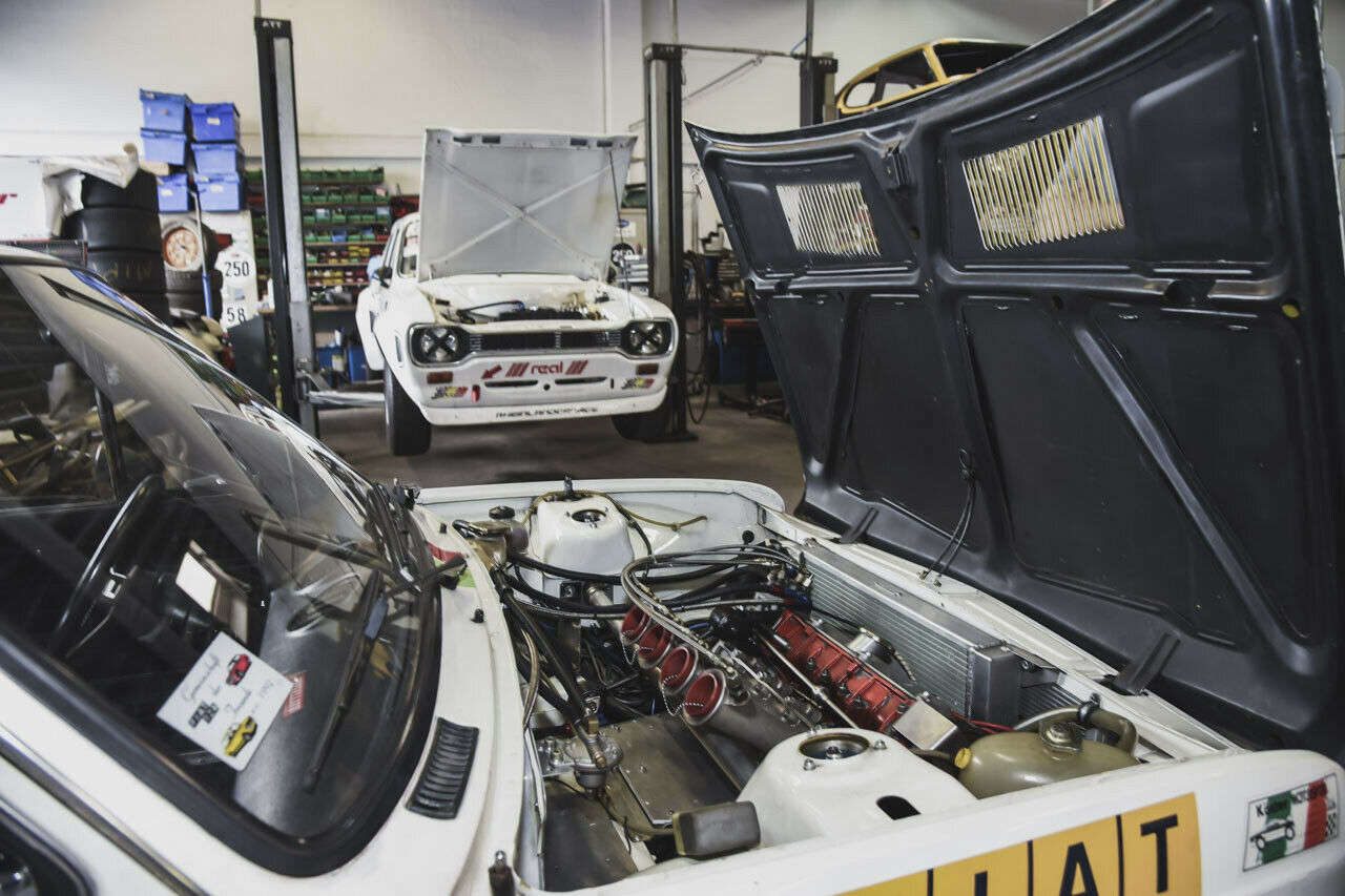

Die Rheinlandgarage aus Köln hat sich auf Ford-Rennmotoren spezialisiert, wie bei diesem historischen Ford Escort. In der Woche kümmern sich die beiden um normale Inspektions- und Wartungsarbeiten Die Rheinlandgarage aus Köln hat sich auf Ford-Rennmotoren spezialisiert, wie bei diesem historischen Ford Escort. In der Woche kümmern sich die beiden um normale Inspektions- und Wartungsarbeiten Quelle: Fabian Hoberg für mobile.de Beliebtes Renngerät damals: Escort und Capri. Unter der langen Haube des Capri steckte eine Zeit lang ein Triebwerk des Tuners Harry Weslake. Heute eher unbekannt, damals eine feste Größe im Motorsport. Bis 1973 waren Weslakes Renn-Capri nahezu unschlagbar.
Harry Weslake bearbeitete und konstruierte Zylinderköpfe. Zwischen 1958 und 1973 baute er Rennmotoren für die Formel 1. Auch die beiden 1968 und 1969 in Le Mans siegreichen Ford GT40 fuhren mit seinen Zylinderköpfen. Ford war mit der Arbeit des Tüftlers so zufrieden, dass sie ihm 1970 einen RS-2600-Motor auf die Werkbank legten. Mit der Bitte um deutlich mehr Dampf.

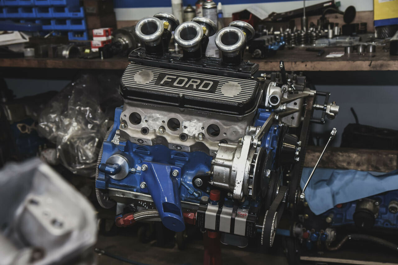

Weslake war Pragmatiker. Er drehte nach dem Trial-and-error-Prinzip so lange an der Leistungsschraube, bis der Motor in die Luft ging. Dann drehte er ein Stück zurück. Den 2,6-Liter-V6 des Capri RS 2600 bohrte Weslake auf drei Liter Hubraum auf, entwickelte Aluminium-Zylinderköpfe und konstruierte einen Ansaugschieber aus Magnesium für die mechanische Einspritzung. Heraus kamen am Ende statt 150 PS mehr als 340 PS. Die Motoren waren stark, die Autos schnell. Allerdings auch sehr pflegebedürftig. Viele Motoren starben an falscher Behandlung.

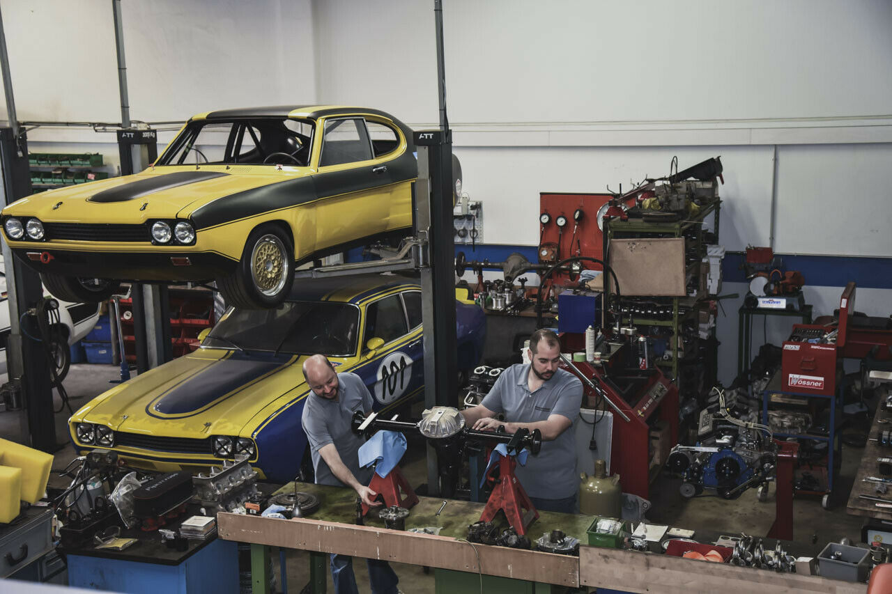

Abends und am Wochenende und verbringt Uhle seine Zeit meist an den Ford-Motoren Abends und am Wochenende und verbringt Uhle seine Zeit meist an den Ford-Motoren Quelle: Fabian Hoberg für mobile.de Wie man sie richtig pflegt, weiß der Kölner Tuner Hans-Gerd Brauneiser. Gemeinsam mit seinem Partner Thomas Uhles kümmert er sich um die Motoren. Wie viele originale Ford-Rennmotoren es heute noch gibt, ist nicht bekannt. Brauneiser schätzt, dass von rund 80 gebauten Weslake-Motoren nur wenige überlebt haben. In ihrer Rheinlandgarage bauen die beiden historische Rennwagen auf und verfeinern sie.
Dafür greifen sie auf alte Originalteile zurück, konzipieren neue Teile oder lassen sie anfertigen. Warum gerade diese Rennmotoren? „Ford deckt ein breites Spektrum im historischen Motorsport ab. Somit gibt es für uns und unsere Kunden für jedes Budget eine Möglichkeit, ein siegfähiges Fahrzeug zu bauen“, sagt Brauneiser. Außerdem war es von Anfang an klar, dass sie sich auf Ford-Rennmotoren spezialisieren. „Da ist mein Vater schuld“, grinst der 41-Jährige.

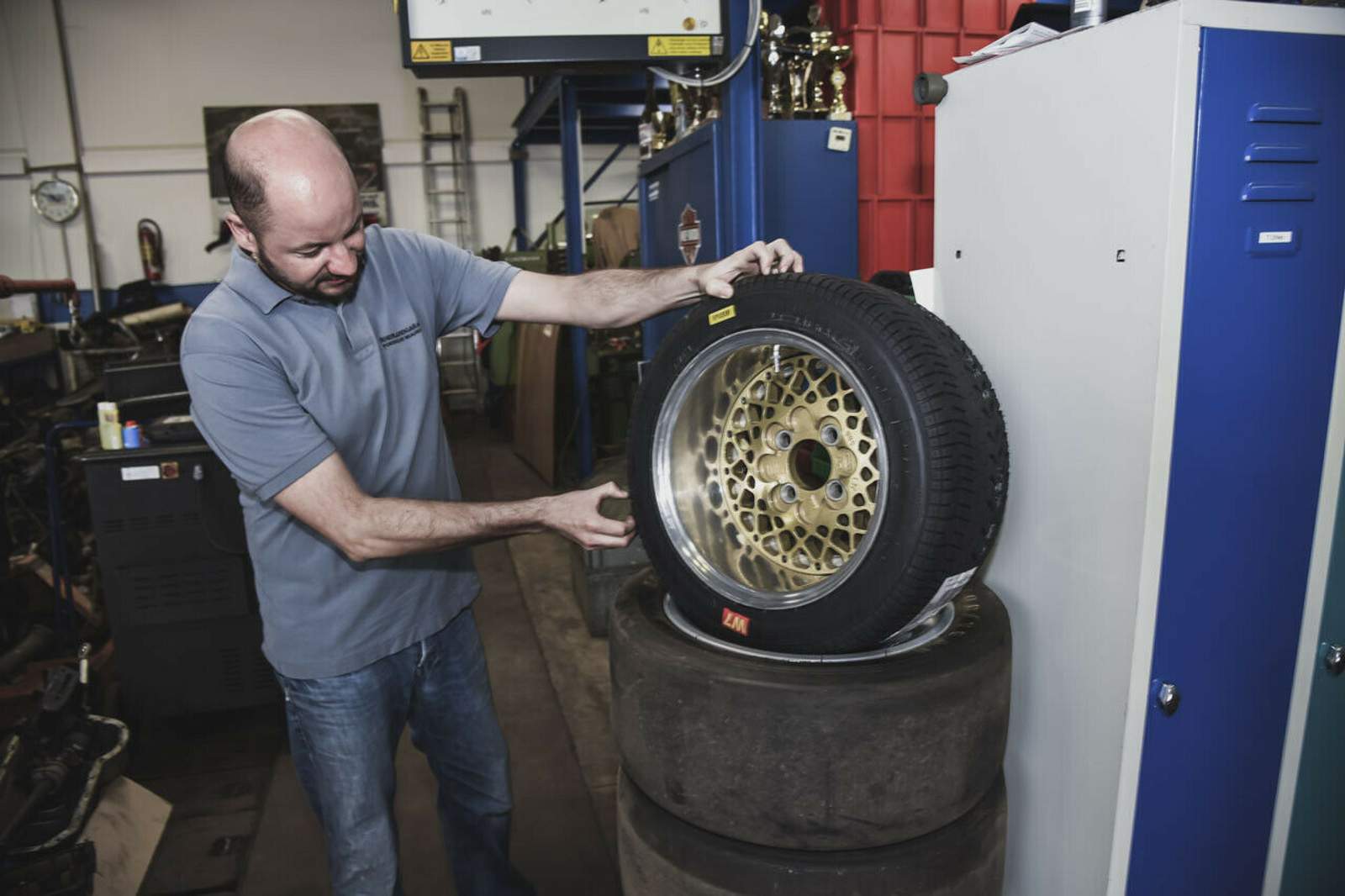

Hans-Gerd Brauneiser hat zwar den Beruf des Feinmechanikers gelernt, aber früh die Liebe zu Ford-Rennwagen entdeckt. Klassische goldene BBS-Felgen mit neuen Reifen gehören an jeden Capri oder Escort Hans-Gerd Brauneiser hat zwar den Beruf des Feinmechanikers gelernt, aber früh die Liebe zu Ford-Rennwagen entdeckt. Klassische goldene BBS-Felgen mit neuen Reifen gehören an jeden Capri oder Escort Quelle: Fabian Hoberg für mobile.de Für den Escort RS bot Ford ein Teileprogramm, mit dem jeder aus seinem Auto einen Rennwagen bauen konnte. Brauneiser-Renntechnik half dabei und wurde in der Szene zu einem Begriff für schnelle und haltbare Triebwerke.

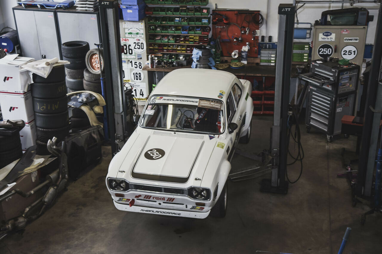

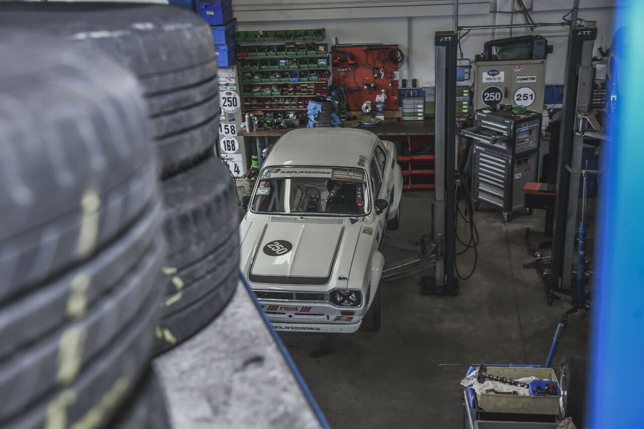

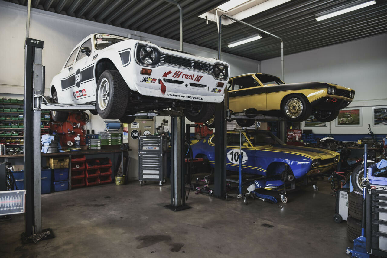

Heute liegen in der Halle im Gewerbegebiet Köln-Ossendorf Motoren und Getriebe herum, auf der langen Werkbank stehen Ventile und Nockenwellen. Wirkt unaufgeräumt, hat aber System. So können verschiedene Motoren parallel bearbeitet werden. Die rechte Hebebühne belegen derzeit zwei Renn-Capri. Daneben parkt ein Escort MK I, der für sein nächstes Rennen vorbereitet wird. Der Escort leistet mit frisiertem Vierzylinder mit 16 Ventilen rund 260 PS. Die Brot-und-Butter-Version hatte damals 40 PS, die schnellste Version RS 2000 gut 100 PS.

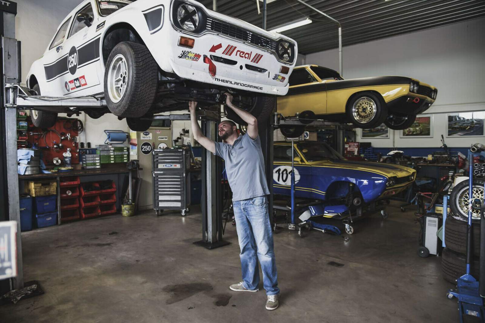

Neben alten Ford-Rennwagen kümmern sich die zwei Schrauber auch um andere Autos – Alltagsfahrzeuge sowie historische Rennwagen der 1970er-Jahre Neben alten Ford-Rennwagen kümmern sich die zwei Schrauber auch um andere Autos – Alltagsfahrzeuge sowie historische Rennwagen der 1970er-Jahre Quelle: Fabian Hoberg für mobile.de Normale Inspektions- und Wartungsarbeiten lasten am Tag die Werkstatt aus und holen das Geld herein. Abends kümmern sich die Ford-Experten um spezielle Fälle, tüfteln an den Motoren herum. Das Wochenende verbringt Brauneiser meist an seinen Maschinen. Dreht, fräst, schleift, hohnt und plant Zylinderblöcke, Köpfe und Ventile. Mit einer eigenen Strömungsbank optimiert er die Kanäle der Motoren, um das letzte PS rauszukitzeln.
Jedes Teil wird so lange bearbeitet, bis perfekt passt. Das kostet zwar Zeit und Geld, hält dafür aber länger. „Wir bauen die Motoren und Autos so, als wären es unsere eigenen“, sagt er. Für einen Motor benötigen die beiden zwischen drei und sechs Monate, je nach Aufwand auch mal ein Jahr.

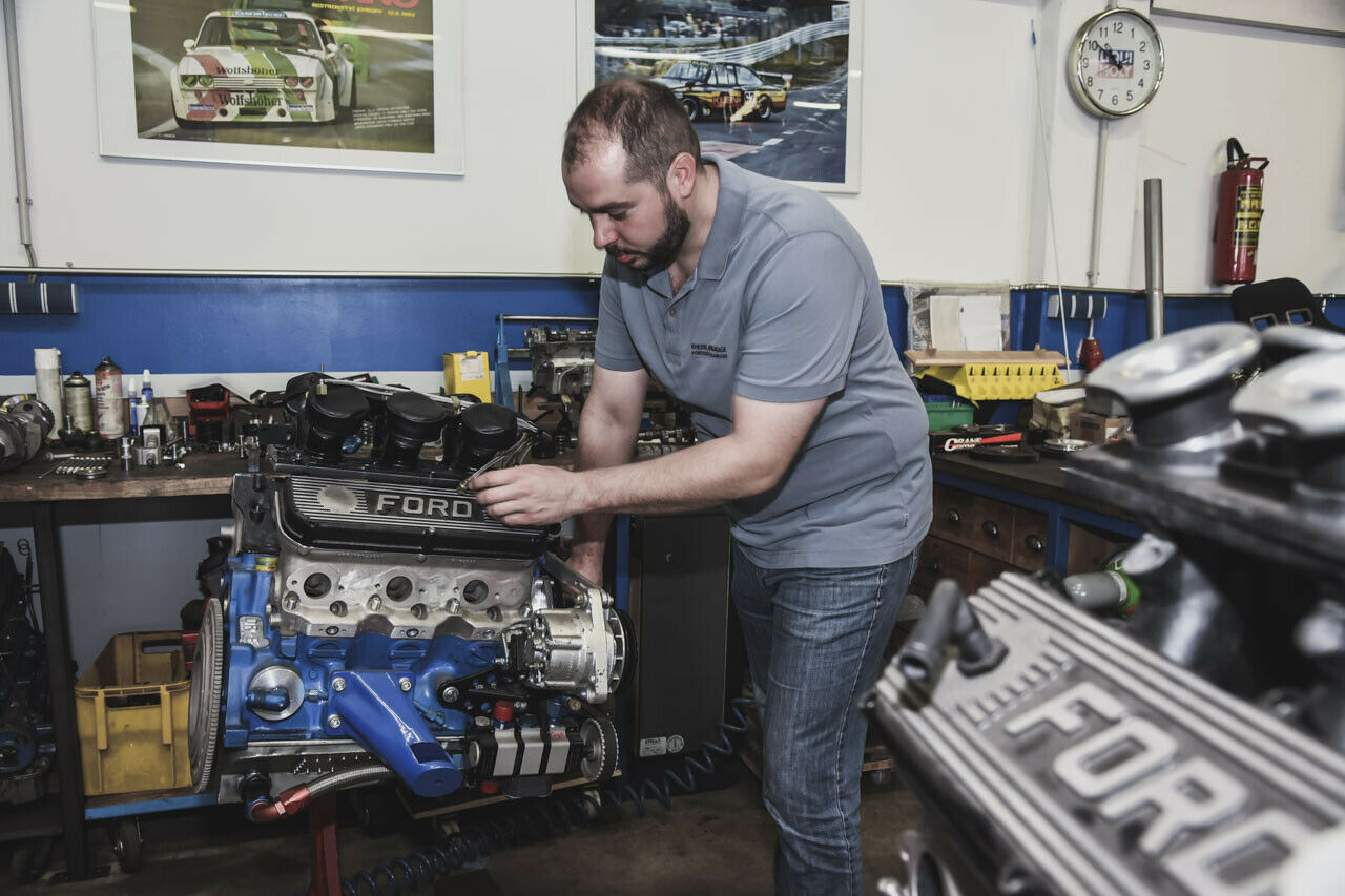

Rund 80.000 Euro kostet dann so ein V6 made by Brauneiser. „Es gibt alte Ford-Motoren, die damals komplizierter waren als die von Porsche oder Mercedes“, sagt er. Der Weslake-V6 wird von einer zentralen Nockenwelle gesteuert. Um diese Konstruktion drehzahlfest zu bekommen, sei ein Spagat nötig. „Größere Ventile bringen zwar mehr Leistung, sind aber auch schwerer, was wiederum stärkere Ventilfedern verlangt, die aber Stößel und Stößelstangen mehr belasten“, sagt Brauneiser.
Was es nicht gibt, wird gebaut
Es muss nicht immer nur Ford sein, nicht einmal bei den Ford-Spezialisten Es muss nicht immer nur Ford sein, nicht einmal bei den Ford-Spezialisten Quelle: Fabian Hoberg für mobile.de Außerdem gebe es kein Teil für diese Motoren mehr von der Stange - und in jedem Motor stecken unterschiedliche Teile. Das mache die Sache kompliziert. Denn aus einem Basis-V6 lässt sich kein Weslake-Motor bauen: Nur das Blech zwischen Motorblock und Steuergehäusedeckel ist ein Serienteil.
Während es für Modelle deutscher Hersteller viele Teile-Zulieferer gibt, ist das Angebot bei Ford dünn. Viele Ersatzteile, die Brauneiser braucht, gibt es weder für Geld noch warme Worte. Er fertigt sie deshalb selbst an. Sein Vorteil: Er kann auf die originalen Zeichnungen von damals zurückgreifen – die sein Vater angefertigt hat.
