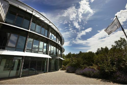

Zwölf Kilometer entfernt vom der Rennstrecke in Silverstone liegt das 13.000-Einwohner-Nest Brackley. Viel los wäre hier in der Grafschaft Northamptonshire eigentlich nicht. Wenig Industrie, kaum besiedelt, dafür umso mehr Countryside. Es grenzt fast schon Ironie, dass in diesem verschlafenen Teil im Herzen Englands die schnellsten Autos der Welt gebaut werden. Mit McLaren, Renault, Williams, Red Bull, Force India und Mercedes operieren gleich fünf große Rennställe in einem 100-Meilen-Radius nordwestlich von London.

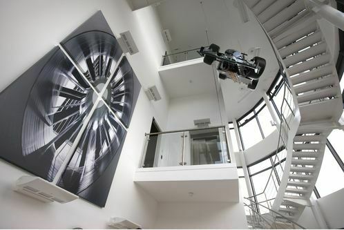

Nachdem sich Honda Ende 2008 aus dem Formel 1-Geschäft verabschiedet hatte und Ross Brawn das Team mit dem Weltmeistertitel 2009 fulminant rettete, kleben mittlerweile die Mercedes-Logos auf den Fassaden der Fabrik in Brackley. Die weiß-gelben Schilder von Brawn GP wurden gegen silberne ausgetauscht, im Foyer steht nun der Mercedes GP W01 aus der ersten Saison 2010.

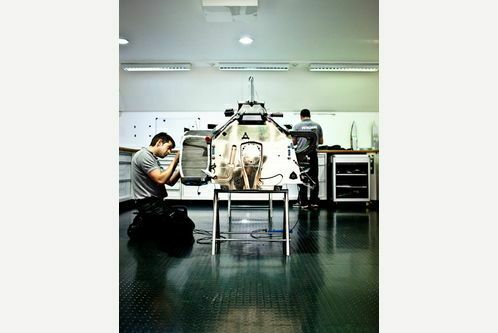

Ein Chassis hält beispielweise eine gesamte Saison, wenn es nicht bei einem Crash zerstört wird. Hinter der nächsten Tür steht auch schon so ein Monocoque, das nach dem letzten Einsatz an einigen Stellen ausgebessert werden muss. "Wir bauen fünf bis sechs Chassis pro Jahr", erklärt Bell. Wie ein Überraschungsei aus Schokolade besteht das Cockpit aus zwei Hälften, die zusammengesetzt werden. Drei bis vier Wochen Arbeit sind nötig, bis eins fertig ist.
