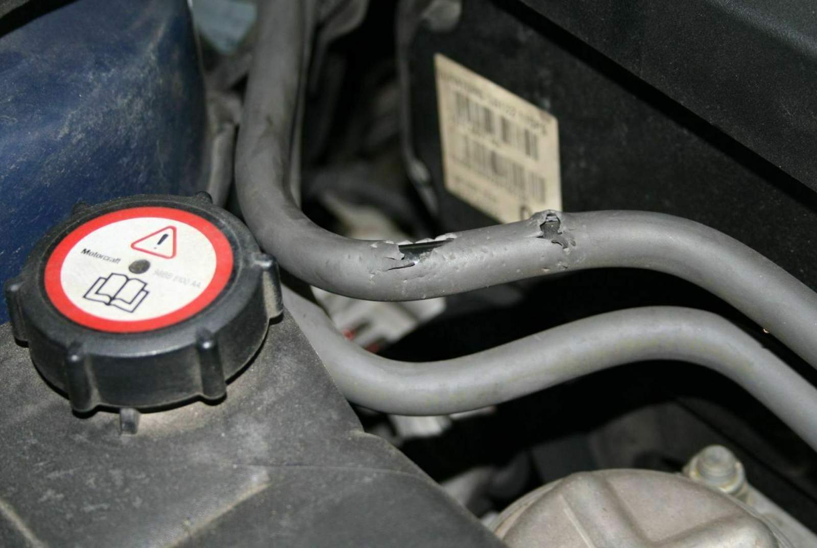

Typischer Marderschaden: Je nachdem, was angeknabbert wurde, drohen kritische Ausfälle. So kann Kühlwasser auslaufen oder die Bremsen versagen Typischer Marderschaden: Je nachdem, was angeknabbert wurde, drohen kritische Ausfälle. So kann Kühlwasser auslaufen oder die Bremsen versagen Quelle: dpa/Picture Alliance Obwohl sich Marder-Attacken kaum normen lassen wie Crashtests, liefern die Tests klare Ergebnisse, berichtet die Zeitschrift. Jeder Kunde bekomme zusammen mit der Rechnung ein etwa 10 Seiten umfassendes Gutachten.

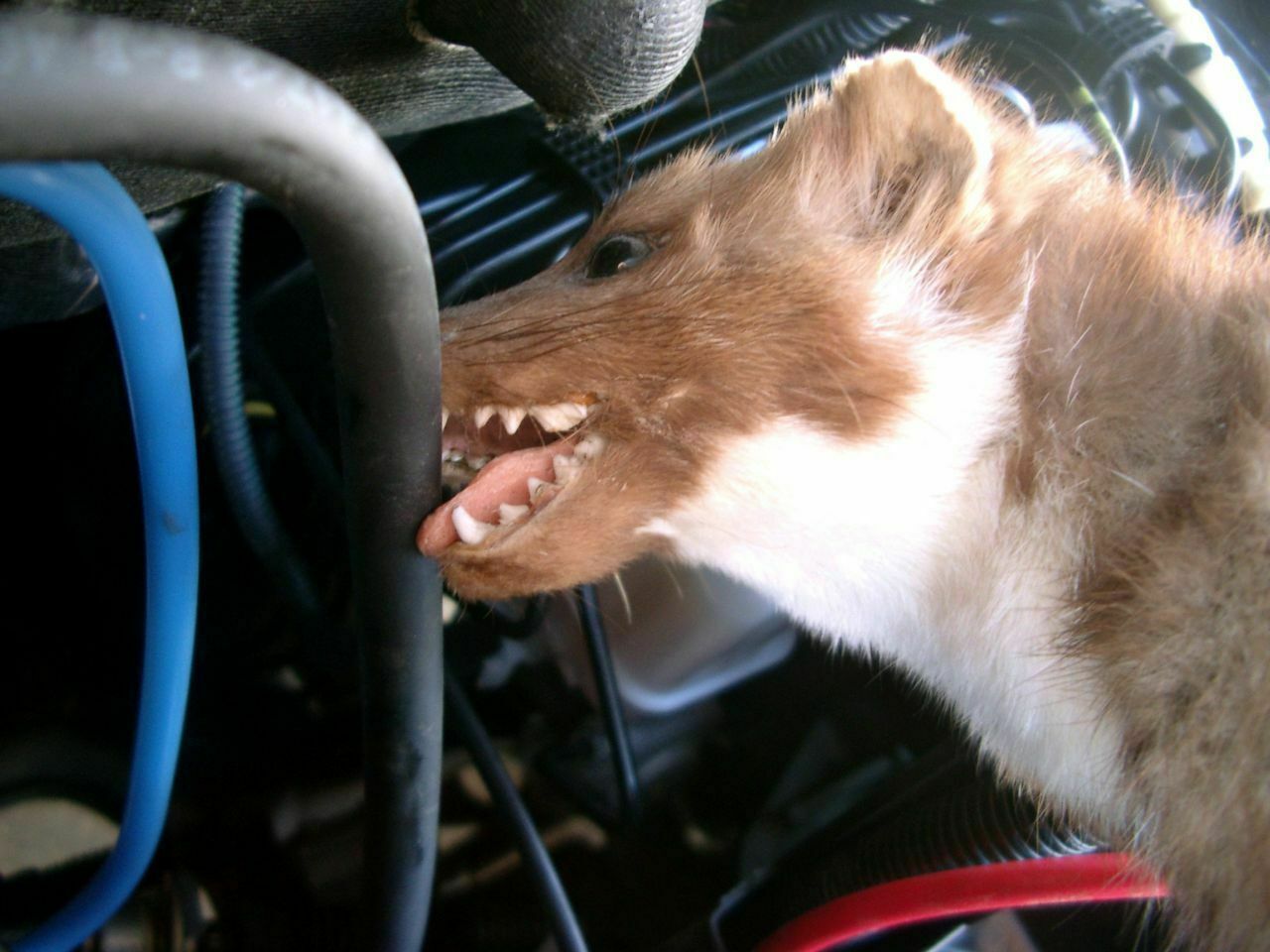

Bei den Tests im Mardergehege klemmen die Wildbiologen Kabel und Schläuche in Bögen zwischen zwei Bretter. Dicke und dünne Kabel, weiche und feste Schläuche. Mal schmecken sie bitter, mal riechen sie streng. Die Marder beißen meistens nachts zu; was sie verschmähen, ist prinzipiell für Autos geeignet.
