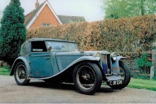

Und dieser MG TA Tickford war die perfekte Restaurierungsbasis. Erster Lack, kompletter Zustand, aber arg mitgenommen, lautete die erste Diagnose. Bei der Zerlegung des urigen Gefährts stellte Sander fest, dass der Vorbesitzer den MG TA Tickford offenbar mit dem geringst möglichen Aufwand am Leben gehalten hatte. Das wurde ihm spätestens beim Anblick der Reifenschläuche klar: "Da hatte keiner weniger als 20 Flickenstücke."
Die unteren Bereiche der MG TA Tickford-Karosserie waren verfault, die Bodenbretter nur partiell repariert, und zwischen den beiden Lagen des teilweise gerissenen Verdecks fanden sich Nüsse und Kastanien, offenbar der Vorrat eines Nagetiers. In die beiden Sitzkissen hatte Tickford einst Luftkissen eingearbeitet, die man über einen langen Schlauch aufblasen konnte, wenn etwas mehr Bequemlichkeit gefragt war. Doch die Kissen waren verklebt und unbrauchbar. Stattdessen hatte der Vorbesitzer des MG TA Tickford auf die Federeigenschaften mehrerer Ausgaben der Times vertraut, die als Sitzpolsterung dienten.

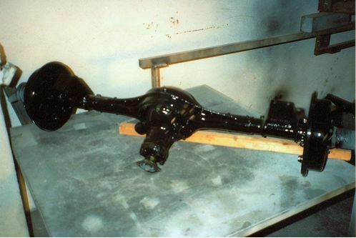

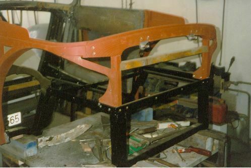

Nach Demontage der Karosserie begann Sander mit der Aufarbeitung des MG TA Tickford-Chassis. Den Rahmen und andere größere Teile gab er zum Sandstrahler, für kleinere Komponenten konnte er seine eigene kleine, selbst gebaute Kabine benutzen. Die gestrahlten Teile des MG TA Tickford wurden danach mit Rostschutzfarbe behandelt und dann lackiert.

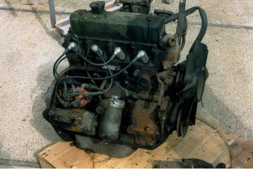

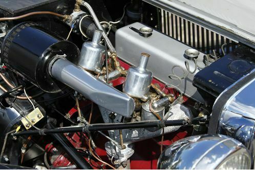

Den noch originalen Vierzylindermotor, den viele MG TA Tickford-Besitzer durch das spätere, kurzhubigere XPAG-Aggregat ersetzen, wollte Sander erhalten. Ein Motorenspezialist in Braunschweig setzte neue Zylinderlaufbuchsen ein, alle anderen Arbeiten übernahm Sander selbst. Auch das Getriebe nahm er sich vor und baute eine neue Vorgelegewelle ein.

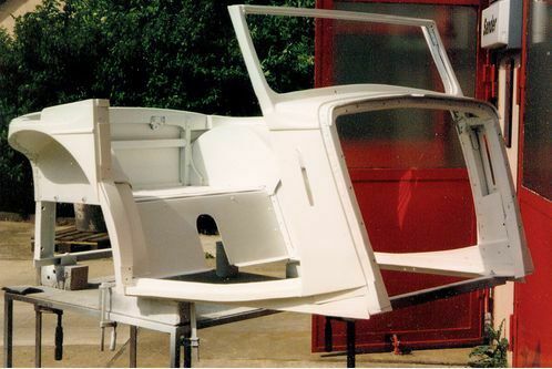

Morsches Holz und löchriges Blech
Der Holzrahmen des MG TA Tickford war im unteren Bereich heftig verfault. "Mehr als die Hälfte der Hölzer habe ich erneuert", erzählt Sander. Die Teile bekam er von einem auf Tickford spezialisierten Händler aus England - jedoch waren noch etliche Anpassungsarbeiten fällig. Die benötigten Blechteile fertigte er fast alle selbst.
