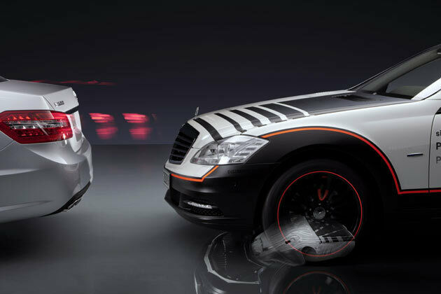

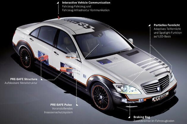

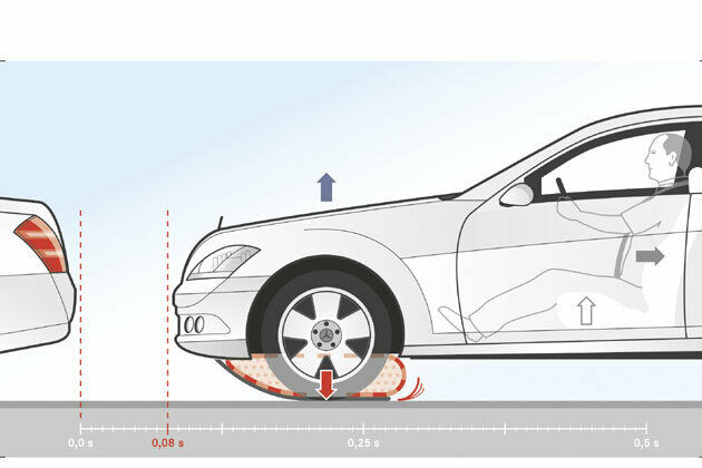

Das Experimental-Auto auf Basis des aktuellen Mercedes S400 Hybrid verfügt über teilweise verblüffende Ideen zum Insassenschutz. Dazu gehören aufblasbare Metallstrukturen, die sich bei einem Unfall wie ein Airbag aufblasen und wichtigen Elementen wie dem Seitenaufprallschutz in den Türen oder den Sitzträgern mehr Stabilität verleihen, während sie bei Nichtgebrauch Platz sparen. Ebenfalls für Aufsehen sorgen die Techniker mit einem Airbag am Fahrzeug-Unterboden, der das Fahrzeug kurz vor einem unvermeidlichen Crash über einen Reibbelag gegen die Fahrbahn abstützt und massiv abbremst.

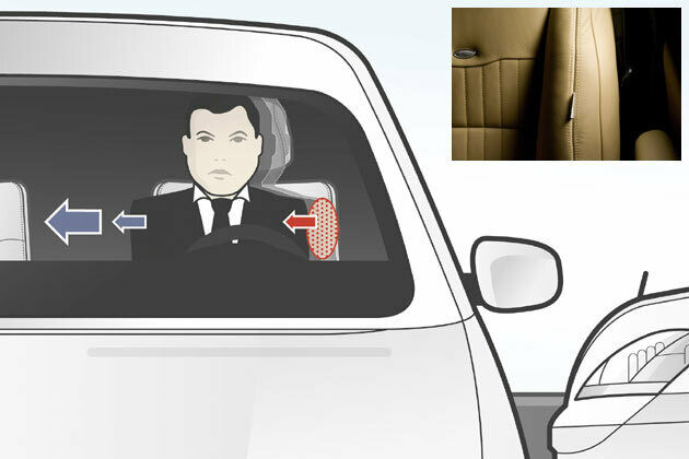

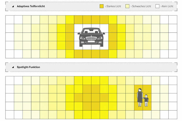

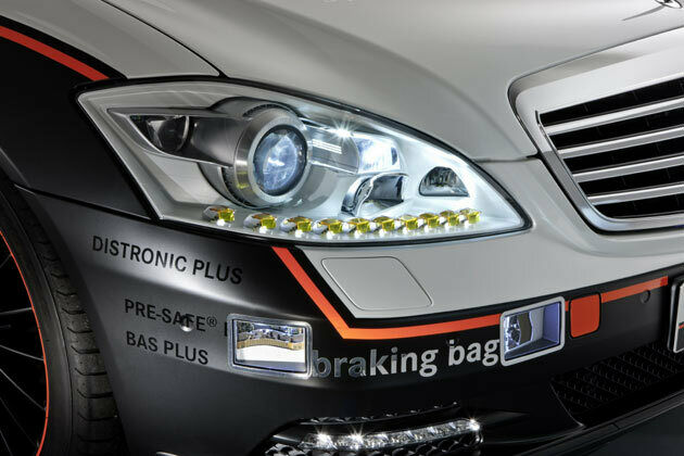

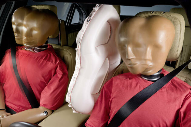

Für mehr Sicherheit der Insassen sorgen im ESF 2009 zudem Airbags zwischen den Passagieren, Gurt-Airbags speziell für die Mitfahrer im Fond und aktive Sitze, die die Frontpassagiere bei einem drohenden Seitencrash um einige Zentimeter hin zur Fahrzeugmitte bewegen. Das Fahrzeug verfügt außerdem über LED-Scheinwerfer mit adaptivem Fernlichtassistent und einer zusätzlichen Spotlight-Funktion, mit dem automatisch spezielle Hindernisse bzw. Gefahrenstellen wie Wild oder Personen auf der Fahrbahn angeleuchtet werden.
