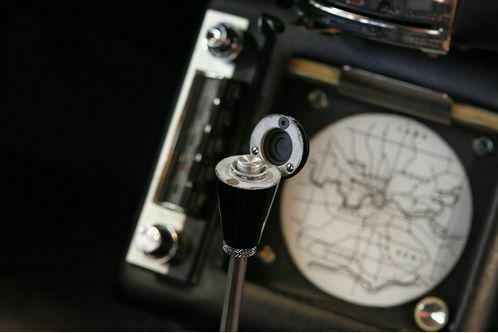

"Kurz vorher brach allerdings noch der Schalthebel ab", lacht Roos. Die Installation des Auslösers für den Schleudersitz hatte offenbar die Dauerhaltbarkeit des dünnen Chromrohrs deutlich reduziert. Zum Glück ließ sich die Bruchstelle schweißen.

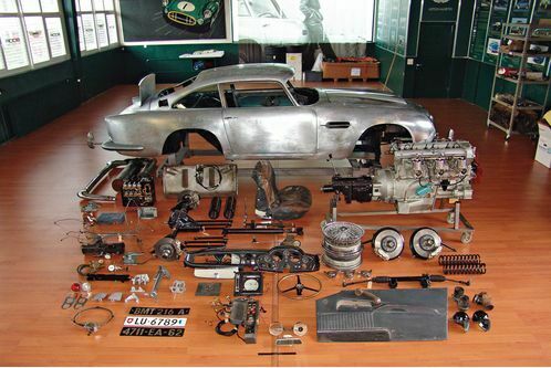

Nach dieser erfolgreichen Mission stand eine schwere Entscheidung bevor: Soll man dieses originale Auto restaurieren oder nicht? "Wäre der Wagen nur ausgestellt worden, hätte man ihn unbedingt so belassen müssen", findet Roos. Doch der neue Besitzer wollte verständlicherweise damit fahren, und somit war die Frage geklärt.
Schon beim ersten Check des Aston schien es, dass die unglaubliche Zusatzlast von gut 400 Kilogramm, die sich in Form von Gas-, Pressluft- und Öltanks speziell im Heck konzentrierte, dem Chassis auf Dauer zu viel gewesen war. Tatsächlich zeigten sich nach der kompletten Zerlegung des Aston Martin DB5 Risse im Rahmen und an der A-Säule, entsprechend wurde das Chassis ähnlich wie bei den offenen DB5 deutlich verstärkt. Prinzipiell zeigte sich Roos vom Zustand des Autos begeistert: "Von der Korrosion her war es einer der besten DB5, die ich gesehen habe."

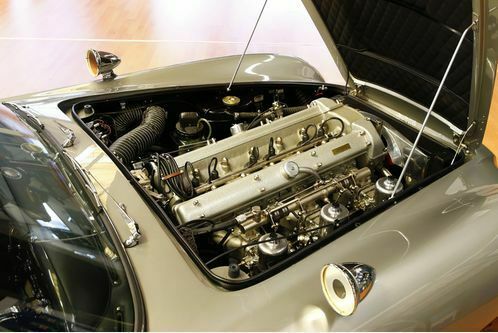

Vorn versteckte sich unter einer kunstvollen Spachtelschicht allerdings ein Unfallschaden, weshalb die Front bis kurz hinter die Scheinwerfer in Handarbeit erneuert werden musste. Dies und die komplette Überholung des nur knapp 18.000 Meilen gelaufenen Motors des Aston Martin DB5 sowie des Getriebes und der Radaufhängungen zählt in dem Schweizer Aston Martin Heritage Center zur Routinearbeit, doch für die Restaurierung der speziellen Extras waren völlig neue Talente gefragt. "Es befand sich zwar alles noch im Originalzustand, aber wir hatten weder Schalt- noch Hydraulikpläne, und aus der damaligen Zeit existiert keine Dokumentation", erläutert Roos, der nun in die Fußstapfen von Q treten musste, also jenes erfinderischen Herrn, der in den Filmen für Bonds Ausrüstung zuständig war.

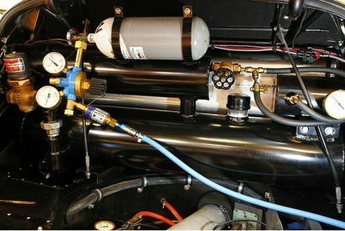

Damit sich die Rohre und damit die Stoßstangenhörner beim Ausfahren nicht verdrehten, war den einstigen Erbauern der einfache und effektive Gedanke gekommen, die untere Hälfte der Hörner mit Blei auszufüllen. "Ich finde die in diesen Extras verborgenen Ideen genial", schwärmt Roos, auch wenn viele Stunden vergingen, um sie nachvollziehen zu können. Etwa die Funktion der Maschinengewehre. Beim ersten umgebauten Aston Martin DB5 wurden die Schüsse wohl mit Sauerstoff und Acetylen erzeugt. An dem hier gezeigten Auto fanden sich aber laut Staeheli auch Anschlüsse für Propangas.
Die Roos-Mannschaft entschied sich jedenfalls für die erste Variante. Das Acetylen und der Sauerstoff werden nach vorn in den Lauf geleitet, und dort wie beim Original über eine eingeschraubte Zündkerze gezündet. Die Energie für den Funken wird in einer Schaltbox im Fußraum erzeugt. Die exakte Dauer der Gas- und Sauerstoffzufuhr und den nötigen Druck galt es in langen Versuchen herauszufinden.
"Bei Dauerfeuer könnte es heiß werden"
Zur Sicherheit wurden natürlich Rückschlagventile montiert, die Druckverstellung plombiert und nur Einzelfeuer vorgesehen. "Sollte nämlich bei Dauerfeuer der Schalter klemmen, würde die Sache gefährlich heiß werden", sagt Roos. Zur Erzeugung des Nebels wurde im Gegensatz zu damals weder auf Rauchgaspatronen zurückgegriffen noch Öl verbrannt, sondern die erwähnte Disco-Nebelmaschine montiert.

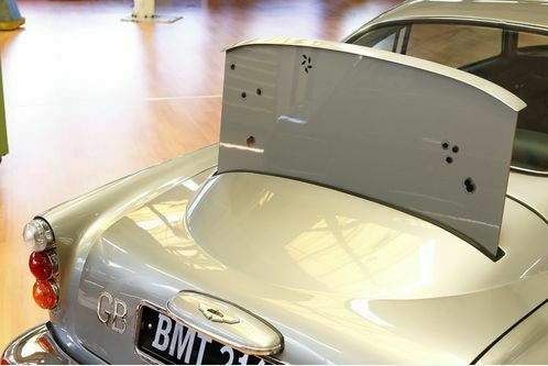

Unkompliziert war die Revision der Scheibenwischermotoren des Aston Martin DB5, die zum Ausfahren der Gewehrläufe, zum Antrieb der Radarantenne im Außenspiegel oder zum Bewegen des stählernen Kugelfangs benutzt wurden. Wegen dieser Stahlplatte geriet der Kofferdeckel übrigens so schwer, dass ein Baseballschläger als zusätzliche Stütze zur Original-Ausstattung gehörte. Auf den Schleudersitz hat Beat Roos jedoch verzichtet. Dieser Aston Martin DB5 von James Bond ist auch so aufregend genug.
