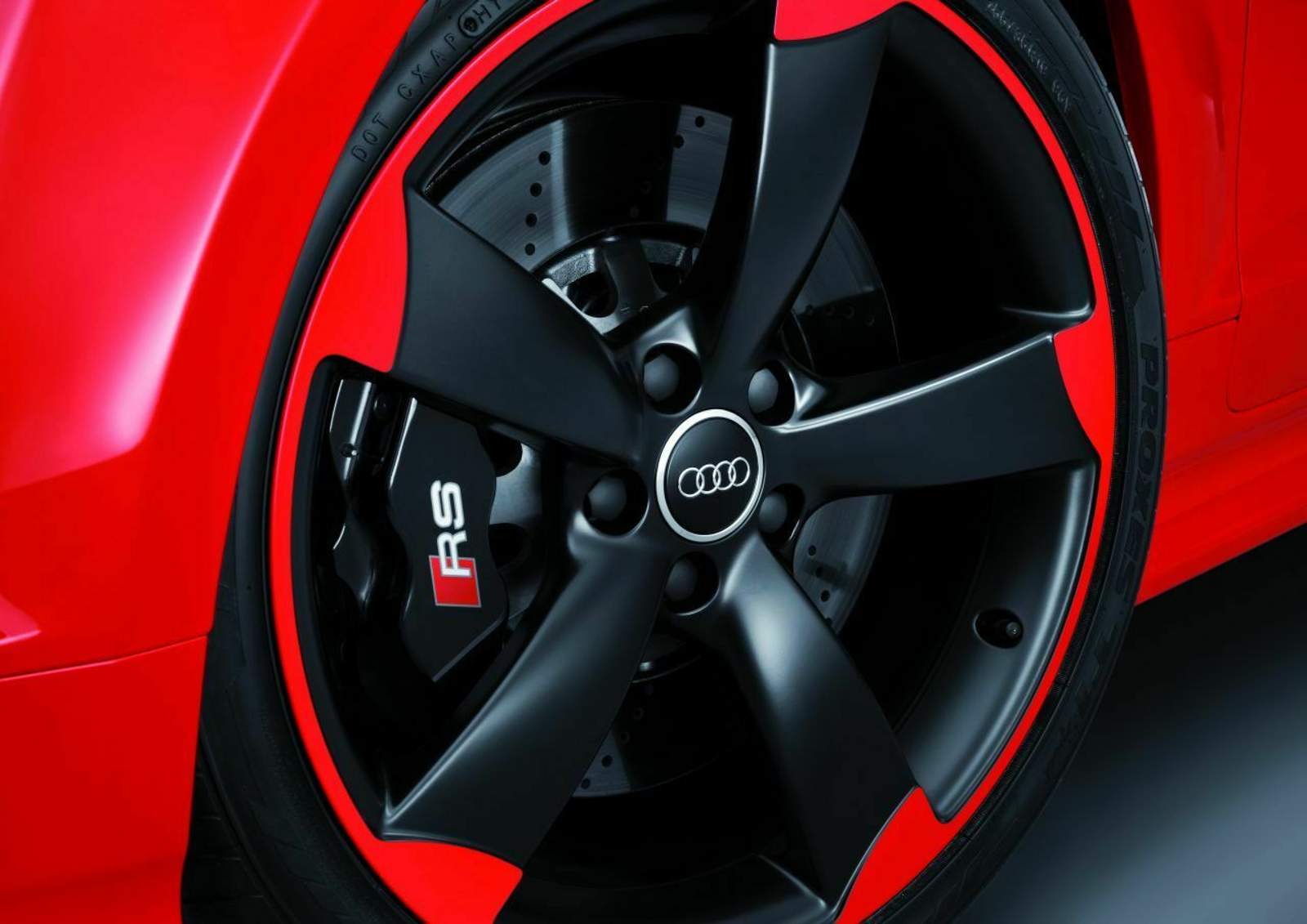

Audis Kompakt-Sportler RS3 und TT RS haben Bremsprobleme: Kunden berichten von Ruckeln und Verzögerungsschwäche. Audi bessert nach.
Audi TT RS und RS3 haben Bremsprobleme. Audi bessert nach. Audi TT RS und RS3 haben Bremsprobleme. Audi bessert nach.
Ingolstadt – Seit dem Modelljahr 2011 leiden kompekte Sport-Audis unter Verzögerungsschwäche: RS3- und TT-RS-Kunden beschweren sich über Ruckeln, Quietschen, hohen Verschleiß und schlechte Bremsleistung bei Nässe. Die Quattro-GmbH, Hersteller der Audi-RS-Modelle, hat deshalb die Bremsanlage neu konstruieren lassen und wird betroffene Fahrzeuge kostenlos reparieren. Das berichtet die Online-Plattform von Auto, Motor und Sport.
Scheibenwischer steuert Bremse
Neue Bremssättel und -beläge sollen unangenehme Geräusche beseitigen, ein Software-Update bekämpft die Nassbremsschwäche: Ein Steuergerät erkennt den Einsatz des Scheibenwischers und legt bei feuchtem Wetter die Bremsbacken an die Scheiben an, um Wasser zu verdrängen. Das Update erhöht die Frequenz dieser Maßnahme, es wird bereits seit Juni 2012 im Rahmen einer Inspektion aufgespielt. Zusätzlich kühlt ein neuer Luftkanal die Bremsen.
