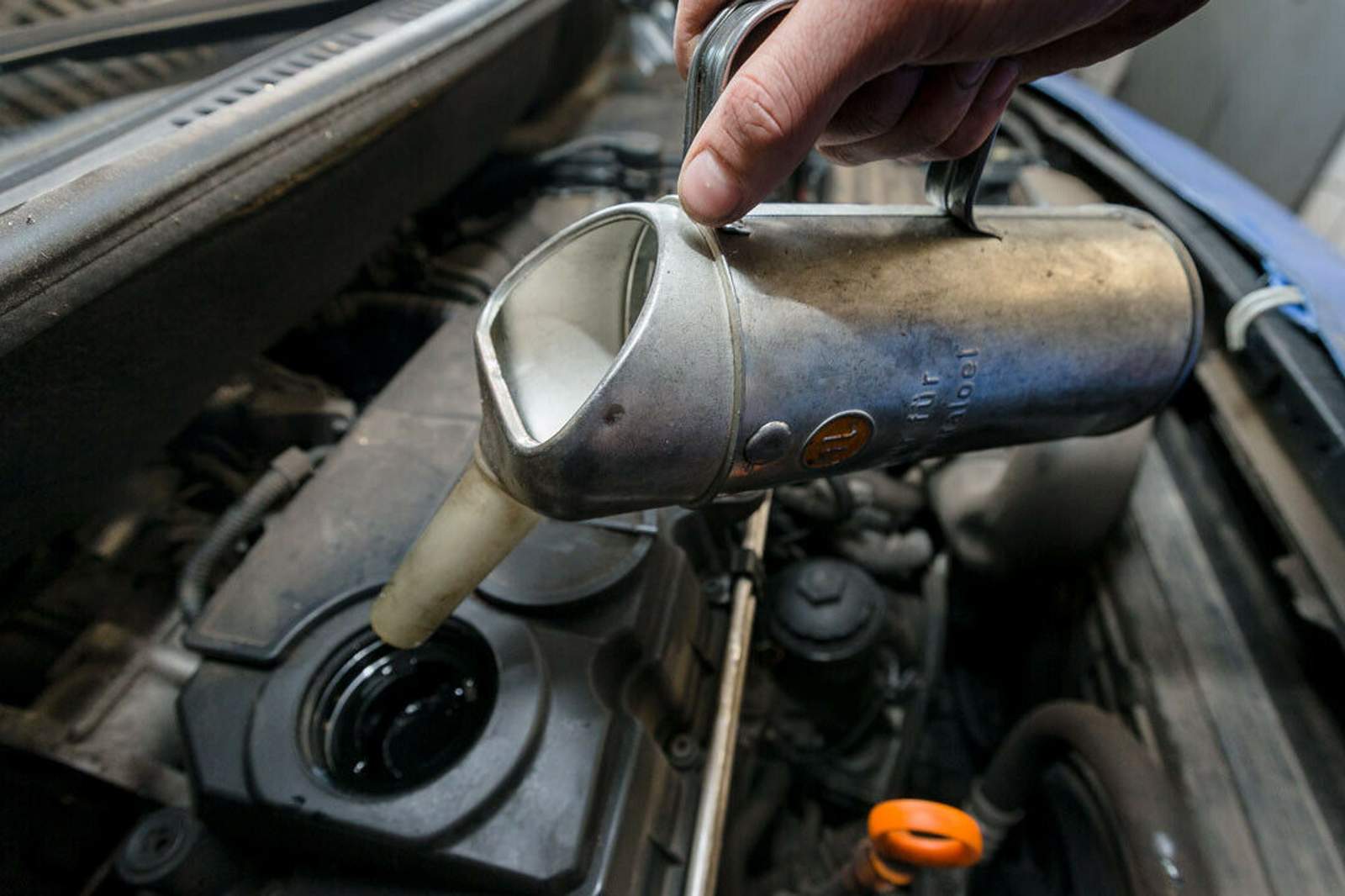

Beim Nachfüllen von Motoröl sollte man darauf achten, dass das Öl nicht die maximale Füllmenge überschreitet Beim Nachfüllen von Motoröl sollte man darauf achten, dass das Öl nicht die maximale Füllmenge überschreitet Quelle: picture alliance / dpa
Köln - Beim Tanken mal schnell den Ölstand messen: Das machen viele Autofahrer. Bevor der Stab reingesteckt wird, sollte der Wagen aber fünf Minuten stehen, sagt der TÜV Rheinland. Dann ist das Öl heruntergelaufen, die Messung wird präzise.
Muss etwas nachgefüllt werden, sollte man darauf achten, nicht über die maximale Markierung des Messstabes zu kommen. Zu viel Öl ist schlecht für die Dichtungen, warnen die Experten. Es kann sich auch Schaum bilden, der für einen Schmierfilmabriss sorgen kann. Dann reibt Stahl auf Stahl, dadurch verformen sich Motorteile wie Kolben oder Lager. Die Folgen sind verheerend: Es droht ein kapitaler Motorschaden.
