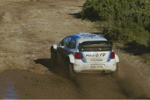

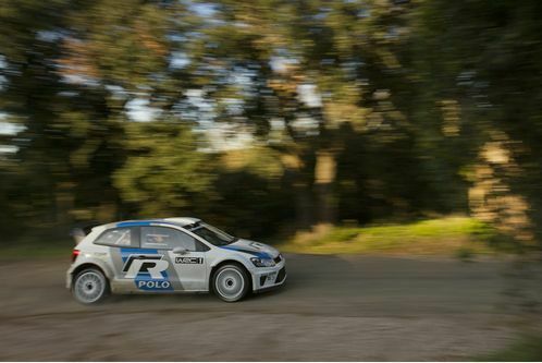

Schlammschlacht im VW Polo WRC

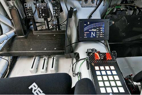

Zum Glück entpuppt sich der Polo WRC vom ersten Meter an als grundehrlicher, verlässlicher Gefährte: Wer schon mal in einem Rallyeauto gesessen ist, wird mit dem Kleinen aus Hannover schnell Freundschaft schließen. Der 1600er-Turbo hängt gierig am Gas, selbst als noch das  Elektronik-Mapping mit der Kennziffer 1 aktiviert ist.
"Das ist das Kennfeld für die Verbindungsetappen im normalen Straßenverkehr", erklärt Beifahrer Timo Gottschalk, der im Januar 2011 an der Seite von Nasser Al-Attiyah die Dakar-Rallye für VW gewann. "Wenn du den Drehschalter am Lenkrad auf 5 drehst, steht die volle Leistung parat. Mit dem Umluftsystem."
Das ALS (Anti Lag System) hält den Turbolader auch im Schubbetrieb bei Laune und sorgt so für absolut verzögerungsfreies Ansprechen des Motors sowie für das wohlklingende Sprotzeln und Knallen aus dem Auspuff. Leider mögen es die Techniker nicht besonders, wenn der Motor beim Tracktest so geknechtet wird. Also muss ein Kompromiss her, Mapping 2.
Kein Problem, denn nach tagelanger Sintflut ist der Untergrund in Corbières so aufgeweicht, dass der schmucke, auf Hochglanz polierte Polo in kürzester Zeit aussieht wie ein Erdferkel nach einer Fango-Kur. Müßig zu erwähnen, dass im schlammigen Terrain das Ringen um Traktion wichtiger ist als die Frage, ob der Motor noch ein Quäntchen strammer zur Sache geht.
Viel wichtiger als der Elektronikwählschalter ist der Knopf links oben auf dem Lenkrad. Hier wird der Scheibenwischer eingeschaltet. An den tiefer gelegenen Stellen des Rundkurses klatscht der Matsch in kuhfladengroßen Batzen gegen die Scheibe. Hier verlangt der Polo nach einem straffen Zügel. Denn das Heck würde sich jetzt gerne nach vorne drängeln. Also: Tapfer auf dem Gas bleiben, aber mit Gefühl. Und zügig gegenlenken. Dank der extrem direkten Lenkung - von Anschlag zu Anschlag sind es nur eineinhalb Umdrehungen - fällt es nicht allzu schwer, die Ausfallschritte des Hecks zu parieren.

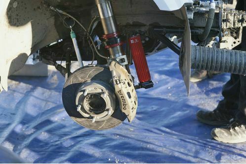

VW Polo WRC mit mehr Federweg als Dakar-Touareg
Erstaunlich ist das Schluckvermögen das Fahrwerks: Kein Wunder, denn in der Schotter-Abstimmung stehen stattliche 275 Millimeter Gesamtfederweg zur Verfügung. Das sind 25 Millimeter mehr als beim durch das Regelwerk limitierten Dakar-Siegerauto, dem Race-Touareg. "Je mehr Federweg, desto besser die Traktion", erläutert Polo-Konstrukteur François-Xavier Demaison.
"Doch man muss auch wissen: Je länger der Federweg, desto größer die Reibung. Und es gibt ja keine Weltmeisterschaft für den längsten Hub." Kleiner Seitenhieb auf Ford-Technikchef Christian Loriaux und dessen Credo "Federweg über alles" - ein Späßchen für Eingeweihte.
