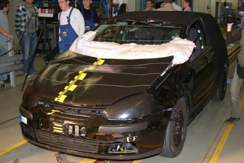

Ein Frontscheibenairbag nach einem Crashtest. Ein Frontscheibenairbag nach einem Crashtest. Quelle: UDV Ein einfacher Satz, aber mit Sprengkraft. Denn zu einer ähnlichen Einschätzung kommt die Unfallforschung der Versicherer (UDV). Sie fand in Crashtests heraus, dass die sich wölbende Motorhaube nur bei sehr großen Autos auswirkt. Und selbst dann bringe sie nur eine marginale Verbesserung.
Auch der Windschutzscheibenairbag zielt an der Realität vieler Unfälle vorbei. So wird nach Aussage der UDV bei den Crashtests nicht berücksichtigt, dass ein Fußgänger vor allem bei hohen Geschwindigkeiten wieder vom Airbag abprallen und erneut auf dem Auto oder auf der Straße aufschlagen kann. Kinder profitieren zudem nur minimal oder gar nicht von dem luftigen Sicherheitsfeature.
