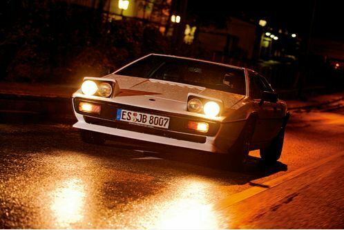

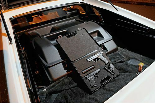

Den weißen Lotus Esprit des Geheimagenten James Bond fand Hansi Zweigle schon immer faszinierend. Nun hat er sich ein solches Auto auf Basis eines Lotus Esprit S2.2 aufgebaut - mit einigen bondigen Extras wie einer Harpunenabschussluke und dem 007-Pistolenset.

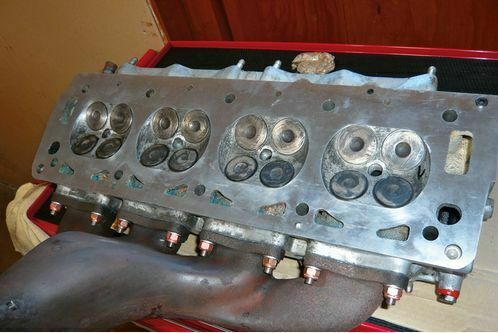

Der Plan sah nun vor, den Lotus Esprit zunächst einmal durch den Tüv zu bringen. Es lief zwar, aber viele Teile der Technik mussten überholt oder ersetzt werden. So zum Beispiel die noch originale Zylinderkopfdichtung, die laut Burks Erfahrung mit der Zeit von selbst undicht wird. Die Demontage des Lotus Esprit-Zylinderkopfs bestätigte dies dann auch.
Ferner wurden der Zahnriemen des Lotus Esprit erneuert, die Wasserpumpe, der Auslasskrümmer, die Auspuffanlage, alle Wasserrohre, der Lüftermotor sowie die Vergaser neu eingestellt. Wegen des defekten Krümmers war ein Motor-Gummilager verschmort, und so mussten diese ebenfalls alle ersetzt werden. Auch die komplette Lotus Esprit-Bremsanlage und das Fahrwerk des Lotus Esprit wurden revidiert. All das geschah bei Ralf Burk in der Werkstatt, wohin Zweigle am Wochenende immer pendelte.

Das Aufarbeiten der noch recht gut erhaltenen Kunststoff-Karosserie seines Lotus Esprit überließ er der Lackiererei, das Anfertigen eines neuen Dachhimmels und einiger Innenverkleidungen einem Sattler. Er selbst verbrachte viel Zeit mit der Realisierung der Bond-Extras für den Lotus Esprit. Mit der Mittelkonsole unterm Arm fahndete er in Elektrogroßmärkten nach einem Monitor, der exakt in die Aussparung für das Radio passte. In England organisierte er sich die originalgetreuen Kennzeichen.
Sogar die Raketen-Abschussluke baut der Fan nach
Die vordere Abschussluke baute er zunächst als Muster aus Karton, dann verwirklichte sie ein Schreiner aus Kunststoff-Pressplatten. Die Bewaffnung entstand aus Alu-Rohren, Abschlussecken von Vorhangstangen und Armbrustpfeilspitzen. Nur eines kann der Lotus Esprit noch nicht: Tauchen. Obwohl Passanten das durchaus für möglich halten. Als er neulich zwei Männer fragte, was sie unter seinem Auto suchen, antworteten sie: "Die Flossen."
