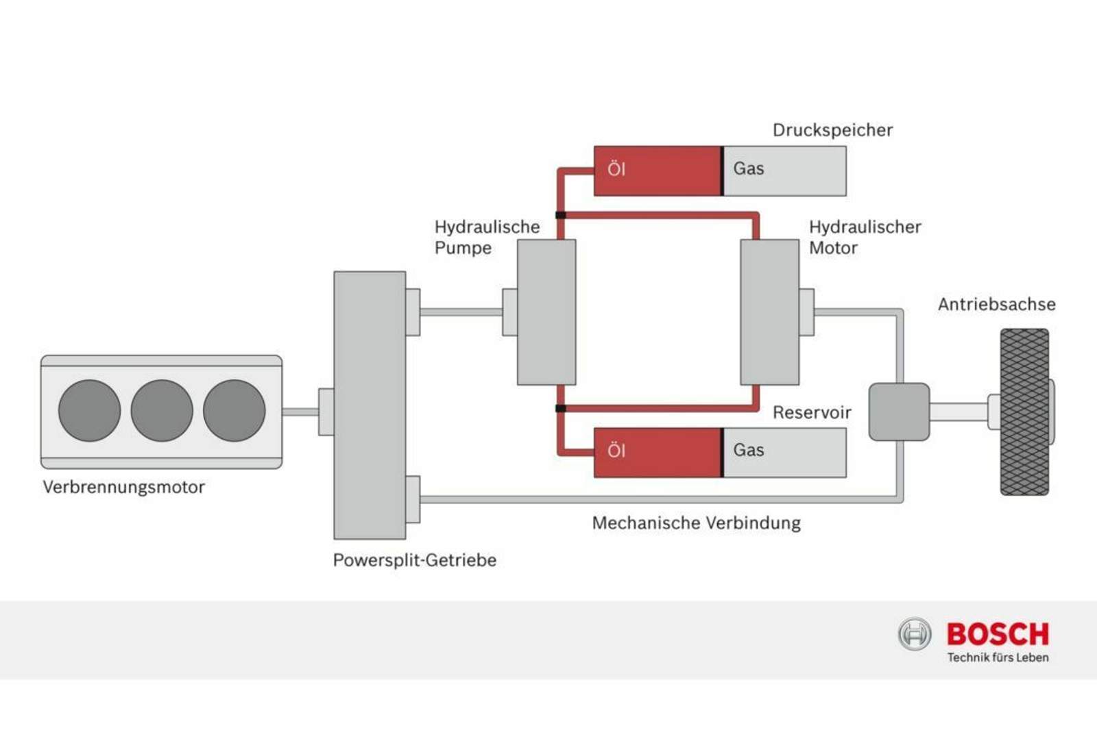

Das System wandelt Bremsenergie in kinetische Energie um und speichert diese in einem mit Stickstoff gefüllten Druckbehälter Das System wandelt Bremsenergie in kinetische Energie um und speichert diese in einem mit Stickstoff gefüllten Druckbehälter Quelle: Bosch Ein kleiner Turbomotor könnte sieben bis acht Prozent Kraftstoff gegenüber einem großen Motor sparen. In Kombination mit Benzindirekteinspritzung seien sogar 15 Prozent möglich, sagt Bosch. Eine verbesserte Verbrennung mittels Kompressionserhöhung und gekühlter Abgasrückführung hat noch einmal Potential für weitere 10 Prozent. So könne der CO2-Ausstoß von Ottomotoren auf unter 85 Gramm gesenkt werden. Der von Dieseln solle „deutlich darunter“ liegen.

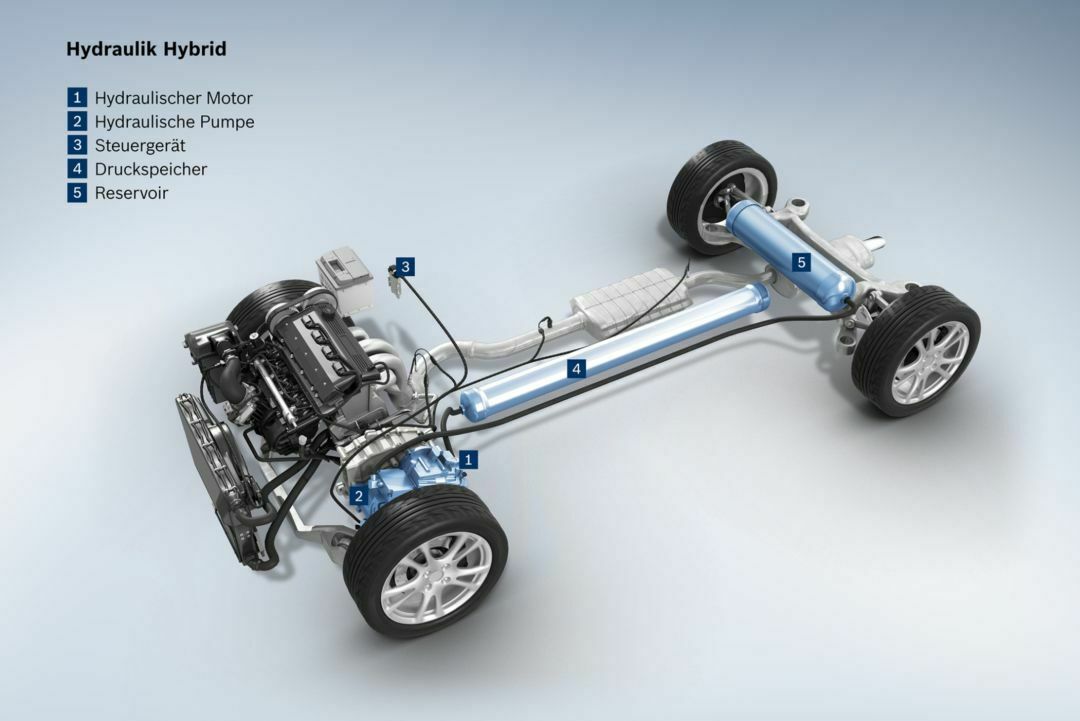

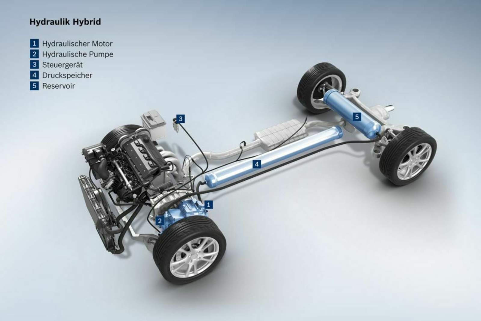

Darüber hinaus bietet sich laut Bosch eine weitere Option: der Hydraulik-Hybrid, den das Unternehmen gemeinsam mit dem französischen PSA-Konzern (Peugeot, Citroen) entwickelt. Das System wandelt Bremsenergie in kinetische Energie um und speichert diese in einem mit Stickstoff gefüllten Druckbehälter. Diese Energie kann dann beim Beschleunigen oder im Stop-and-Go-Verkehr genutzt werden, also in besonders energieintensiven Fahrsituationen.
Der Hydraulik-Hybrid kann laut Bosch den Spritverbrauch in der Stadt um bis zu 45 Prozent reduzieren. Da dieses System keine teure oder schwere Batterie benötigt, eignet es sich auch für Kleinwagen. Das Mehrgewicht liegt bei rund 100 Kilogramm. PSA will die ersten Modelle bis 2017 auf den Markt bringen.

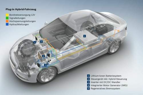

Werden die Fahrzeuge größer und schwerer, setzt Bosch auf den Plug-in-Hybrid Werden die Fahrzeuge größer und schwerer, setzt Bosch auf den Plug-in-Hybrid Quelle: Bosch
Hybridantrieb für große und schwere Autos
Werden die Fahrzeuge größer und vor allem schwerer, helfen all diese Maßnahmen nicht mehr, um die CO2-Ziele zu erreichen. Dann braucht ein Auto Strom, also einen echten Hybridantrieb, um sparsamer zu werden.
