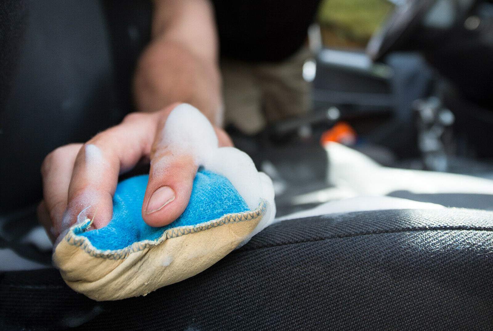

Mit sanften Waschmitteln und Polsterreinigern können die Sitze gesäubert werden. Dazu schäumt man etwas Waschmittel auf. Über die Oberfläche sollte man möglichst sanft fahren Mit sanften Waschmitteln und Polsterreinigern können die Sitze gesäubert werden. Dazu schäumt man etwas Waschmittel auf. Über die Oberfläche sollte man möglichst sanft fahren Quelle: dpa/Picture Alliance

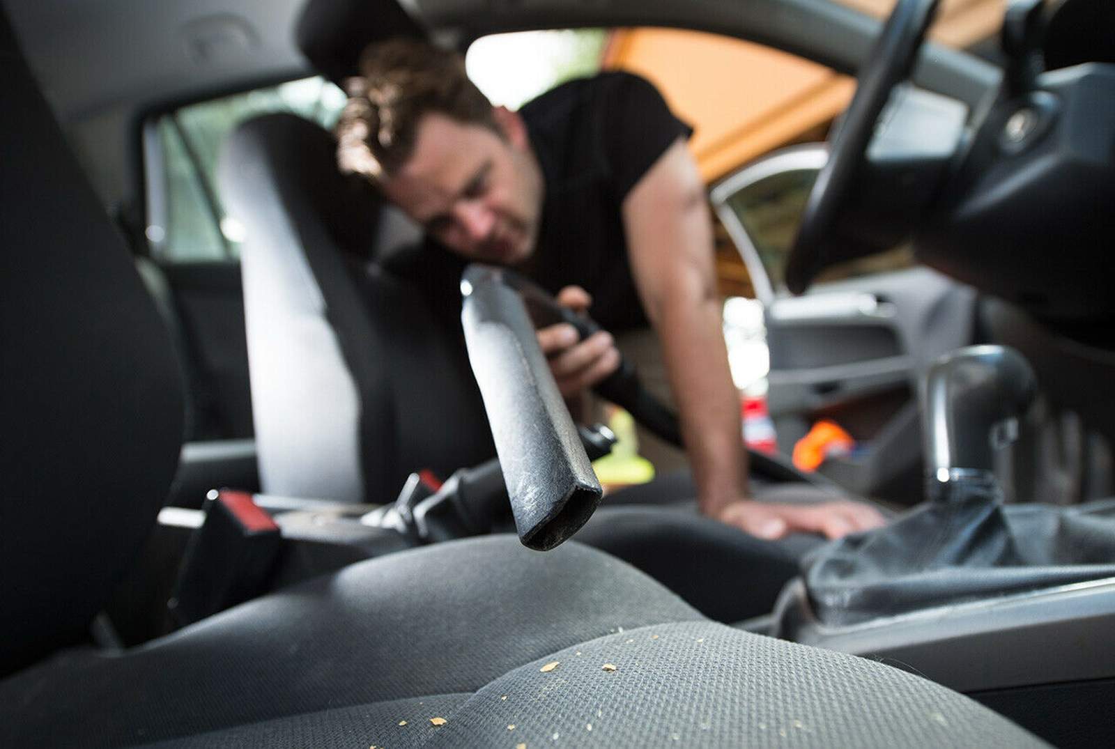

Beim Auffrischen und Säubern der Polster beginnt man mit den mildesten Mitteln und sanftesten Werkzeugen, rät Petzoldt. Zunächst wird loser Schmutz wie Sand mit dem Staubsauger entfernt. "Denn der könnte bei der weiteren Behandlung Beschädigungen an den Fasern des Polsters verursachen." Die Düsenaufsätze dürfen keine harten oder scharfen Kanten haben. Und Vorsicht: Wird zu stark gedrückt, verschleißen die Fasern.

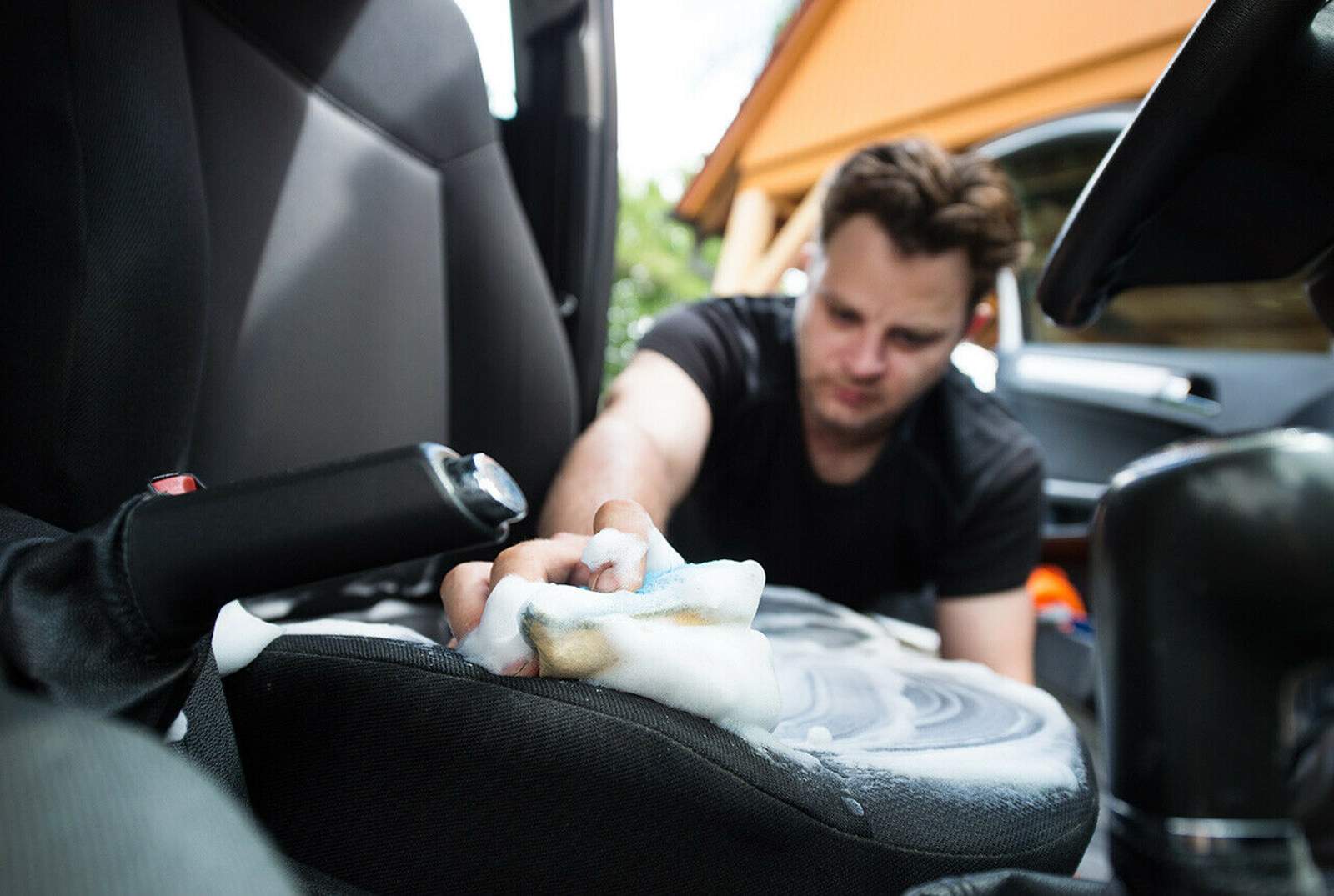

Sind danach noch Flecken vorhanden, können Waschmittel und Polsterreiniger verwendet werden. Aber Vorsicht: Reiniger greifen die Fasern stärker an als milde Waschmittel für Synthetik, zu denen Petzoldt im ersten Schritt rät. Denn: "Die heutigen Polsterstoffe sind synthetisch und nicht mehr aus Baumwolle." In einem feuchten Schwamm - bei stärkeren Verschmutzungen auf der Nylonbürste - schäumt man etwas Waschmittel auf und fährt damit möglichst leicht über die Oberfläche. "Den gelösten Schmutz nehme ich mit einem nebelfeuchten Baumwolltuch auf", so Petzoldt. Dann reibt man mit einem trockenen Tuch nach.
Gibt es im Haushalt nur sehr kalkhaltiges Leitungswasser, sollte man besser zu destilliertem Wasser greifen. "Kalk kann sehr aggressiv wirken und Oberflächen angreifen", sagt Markus Herrmann. Und: "Viel Wasser schadet viel". Der Mix aus Reinigungsmittel, Feuchtigkeit und Schmutz darf nicht bis in den Polsterkern sickern oder die Elektronik in den Sitzen angreifen.
Das richtige Produkt wählen
Polsterschaum wird nach den Herstellerangaben angewendet, man sollte aber darauf achten, wirklich ein Produkt für Polster zu kaufen und nicht eines für Bodenbeläge. Bei der Schaumreinigung geht man immer nur stückchenweise vor, damit gelöster Schmutz nicht wieder antrocknet. Außerdem sollte wie beim Bürsten in Richtung der Fasern gearbeitet werden, damit der Schmutz aus den Vertiefungen gelöst werden kann. Die Türen bleiben während des Trocknens offen stehen. Zum erneuten Imprägnieren sollte man nur zu Mitteln für Kleidung greifen.
