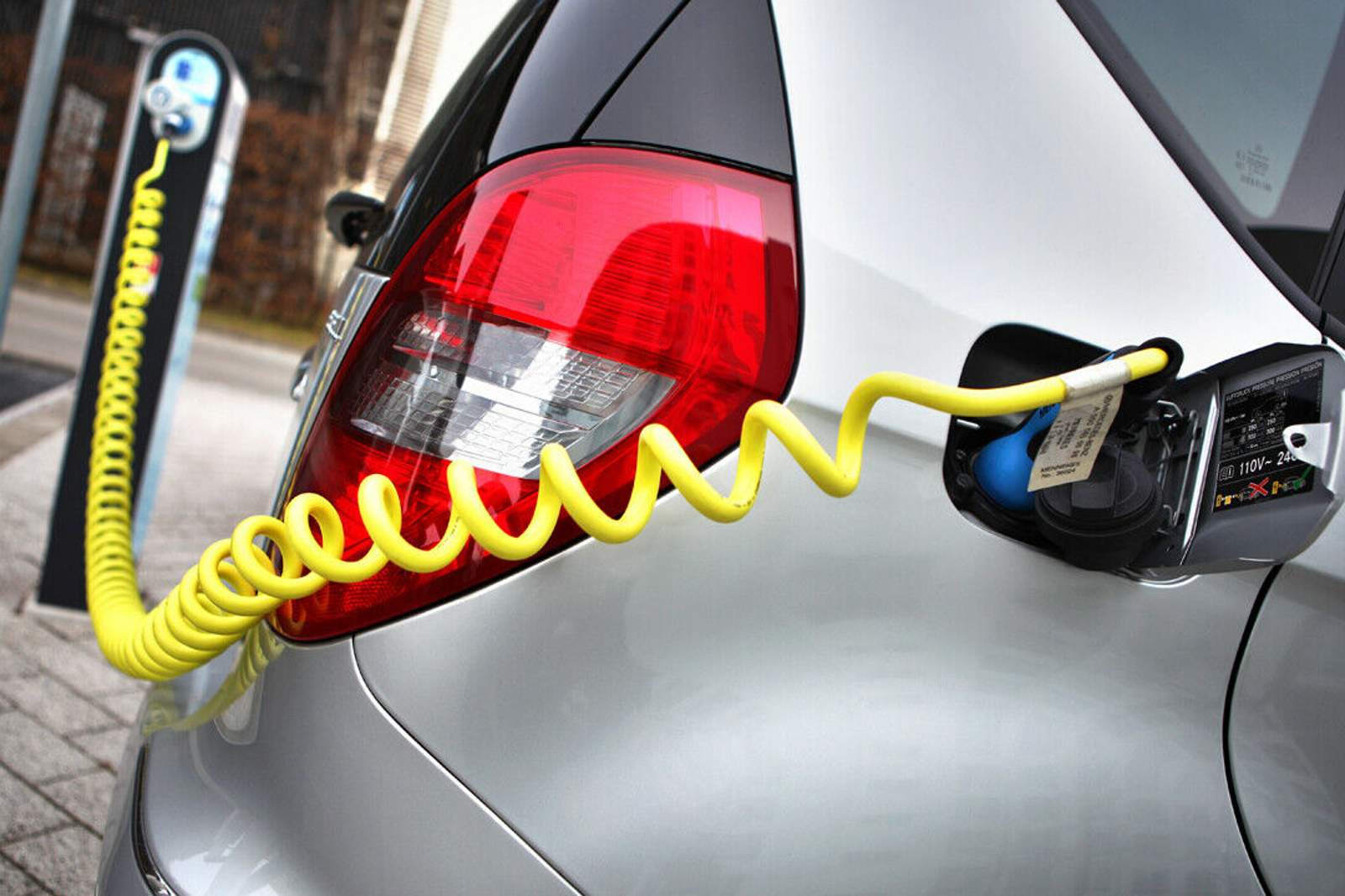

Noch laden die meisten Elektroautos mit einem Kabel. In Zukunft dürfte es aber mehr Fahrzeuge geben, die induktiv laden Noch laden die meisten Elektroautos mit einem Kabel. In Zukunft dürfte es aber mehr Fahrzeuge geben, die induktiv laden Quelle: picture alliance / dpa
