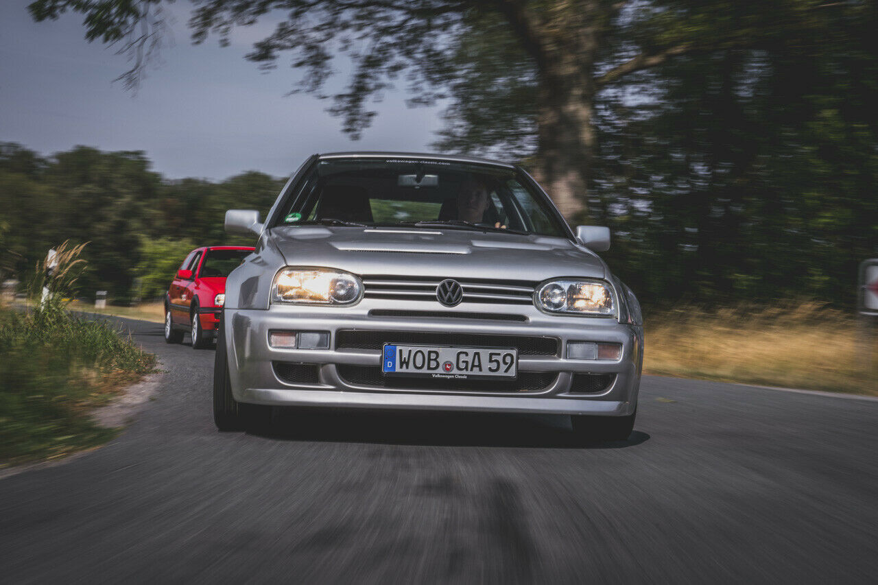

Wolfsburg – Dieser Golf sollte in Serie gehen. Und zwar so, wie er auf unseren Bildern zu sehen ist. Mit all den Hutzen, Verbreiterungen und Spoilern, mit den fetten 16-Zöllern und dem brutalen Turbomotor. Das alles passt gar nicht zum biederen Image des braven Golf. Aber zu VWs Ambitionen, erfolgreich im Motorsport mitzufahren.
Der Golf A59 ist kein Auto für den Wörthersee, trotz Turbozwitschern und hartem Fahrwerk. Er wurde für die Rallye-WM entwickelt. Ziel waren Erfolge in der Gruppe A. Hier hatte der Golf 2 GTI schon einen Weltmeistertitel geholt (1986). Im Januar 1992 entschied VW, bei der Rallye Monte Carlo anzutreten.
Dafür sollte innerhalb von zwei Jahren ein neues Auto auf Basis des Golf 3 entstehen. Und eine technisch verwandte Variante mit Straßenzulassung, um das Rallyeauto zu homologieren. Das Reglement verlangte 2.500 Serienfahrzeuge. Unser Testauto wäre ihr Vorbild gewesen.

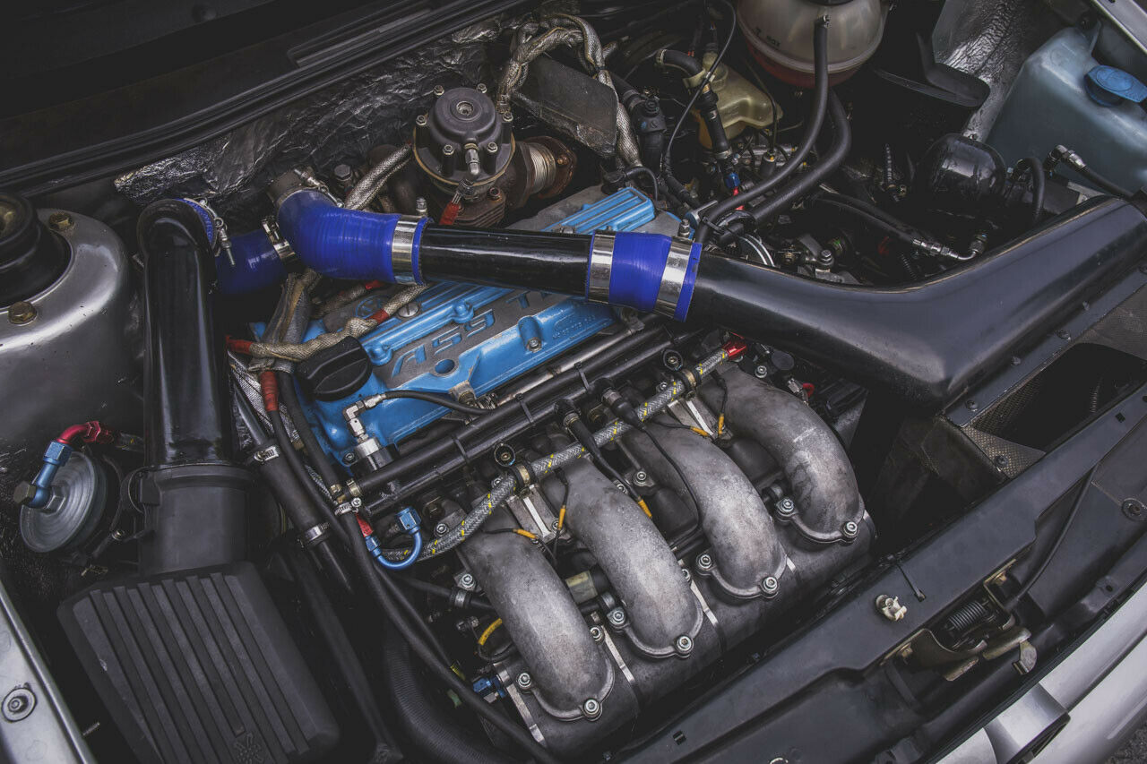

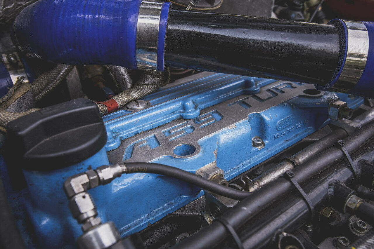

Ein Motor aus Aluminium sollte das Gewicht im Vorderwagen senken. Die damals bei VW üblichen Aggregate („EA 827“) hätten den Materialwechsel in Verbindung mit den avisierten Zylindermaßen nicht überlebt, die Wände zwischen den Kolben waren zu dünn. Kreyer entwarf und konstruierte innerhalb von neun Monaten einen neuen Sportmotor.
VW traute dem Golf 3 viel Sport zu, wagte die Serienproduktion dann aber doch nicht VW traute dem Golf 3 viel Sport zu, wagte die Serienproduktion dann aber doch nicht Quelle: Volkswagen/Martin Meiners Je 86 Millimeter Bohrung und Hub ergeben 1.999 Kubikzentimeter Hubraum. Alle Kanäle sind strömungsoptimiert, die Ventile größer als in der Serie, die Zylinder weiter voneinander entfernt. Ein Schaltsaugrohr verbessert die Luftströmung in die Zylinder. Zusätzlich optimiert eine Wasseraufspritzung den Wirkungsgrad des Ladeluftkühlers. Wo im normalen Golf 3 ein Reserverad sitzt, befindet sich dafür ein großer Wassertank.
VW plante den Einsatz von zwei G-Ladern im Golf A59. Das gleiche Bauteil, eine Art Kompressor, sorgte bis 1993 in den scharfen Versionen von Polo, Corrado, Golf 2 und Passat für Leistung. Kreyer war dagegen. Er setzte sich durch, sein Motor bekam einen Abgasturbolader der Firma KKK. Der spricht später an, ermöglicht aber mehr Leistung und baut kompakter.
Als der erste Motor im April 1993 auf dem Prüfstand lief, leistete er 275 PS bei 6.000 Touren. In der Rallye-Version wäre das gleiche Aggregat mit dem vorgegebenen Restriktor (38 Millimeter) stärker gewesen. Bis zum Juli 1993 entstanden nur zwei Motoren, danach keine weiteren. Einer steckt im Golf A59 von VW, der Verbleib des anderen ist unbekannt.

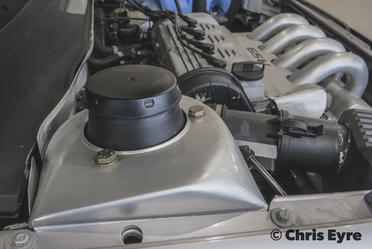

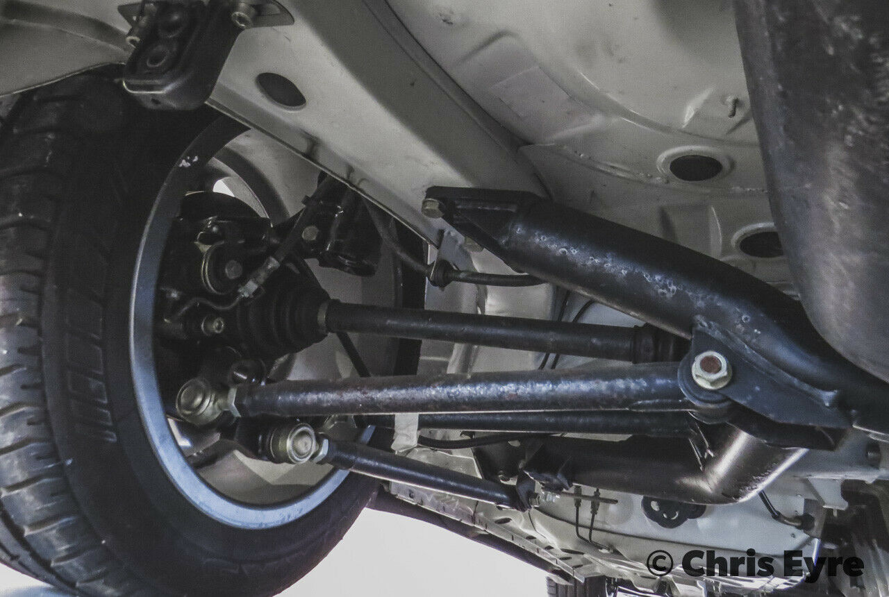

Sie sind nötig, denn alle Federbein-Aufnahmen im A59 sitzen höher als im normalen Golf. Im Rallye-Sport sind lange Federwege (durch lange Federbeine) unabdingbar. Alle Änderungen wären in der Serie angekommen. Die Radaufhängungen sind ebenfalls neu konstruiert. Vorn angelehnt an die serienmäßige Form, hinten aufwendiger: Die Mehrlenker-Aufhängung hält die Räder beim Einfedern gerade – in der Serie verändert sich der Sturz. Die Bremsen stammen rundum von Brembo.

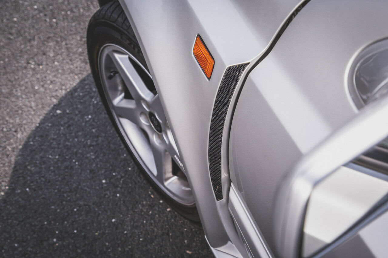

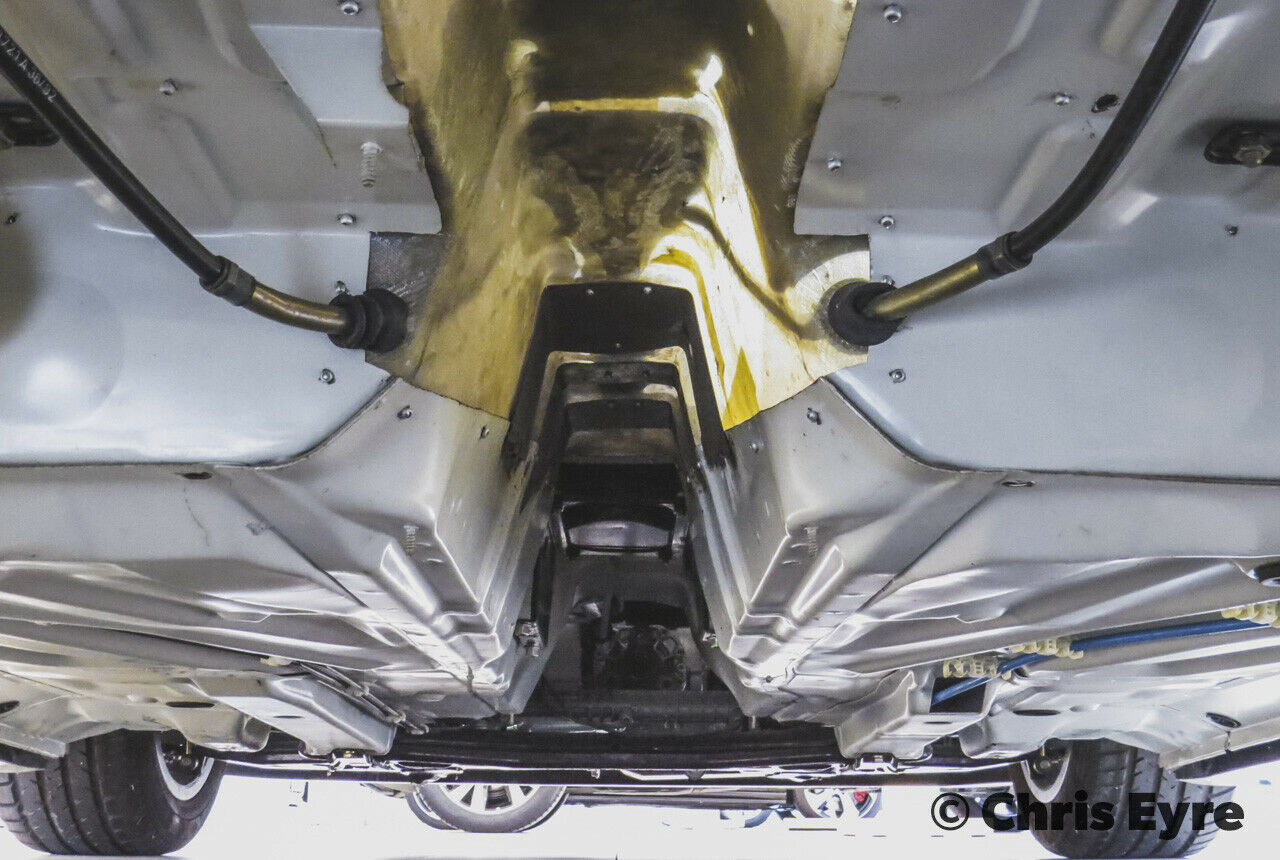

Eigentlich sollte eine Syncro-Karosserie die strukturellen Änderungen im Entwicklungsprozess minimieren. Aber der Allrad-Mitteltunnel des serienmäßigen Chassis war nicht hoch genug. Weidl schnitt ihn auf und erhöhte ihn mit Kunststoffteilen. So fanden Kardanwelle und eine doppelflutige Auspuffanlage mit zwei Katalysatoren Platz. Ein Ersatzrad in Fahrgröße füllt den Kofferraum fast vollständig aus.

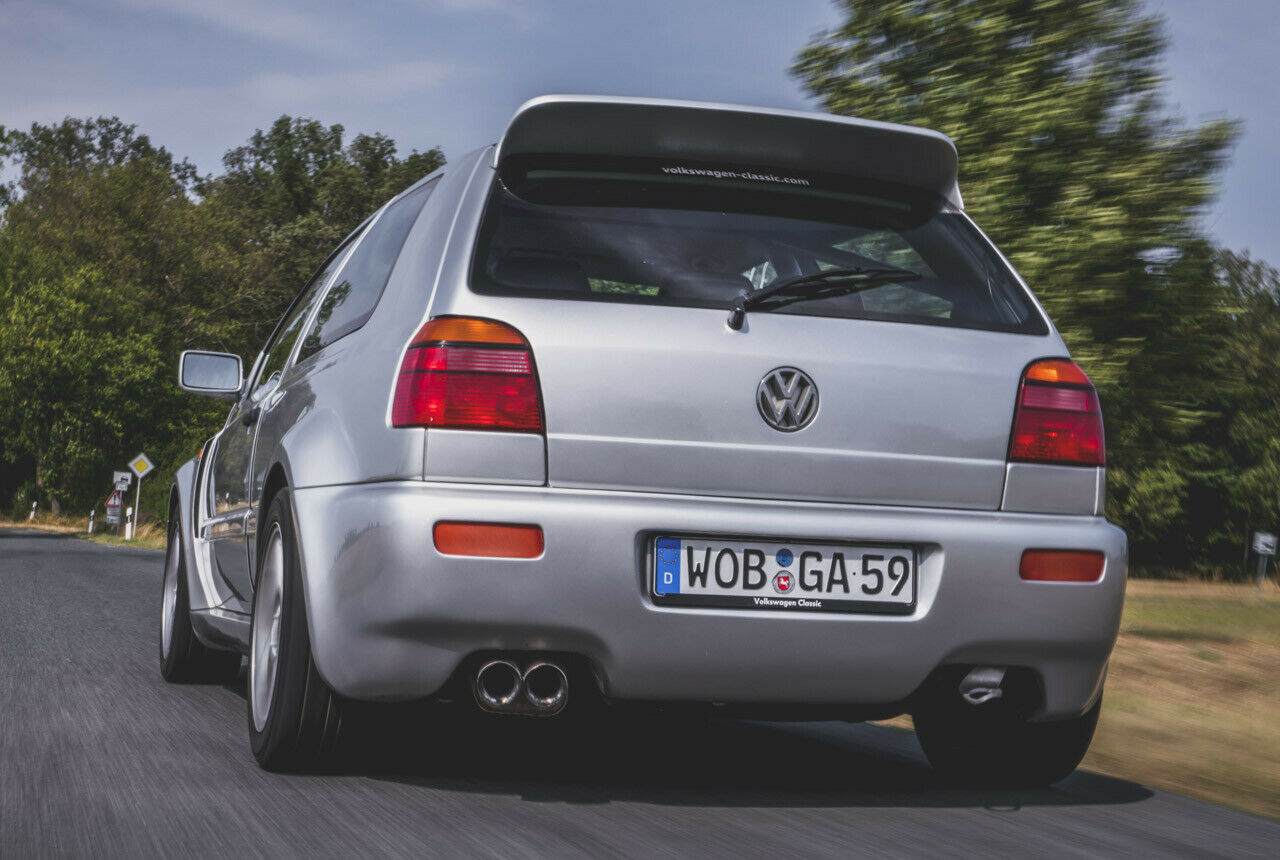

Ganz nebenbei greift der A59 bereits Designelemente des Golf 4 auf, zum Beispiel das hintere Kennzeichen im Stoßfänger oder das große VW-Zeichen in der Heckklappe. Seitenlinie und Frontschürze deuten optisch das spätere Topmodell Golf R32 (ab 2002, Baureihe Golf 4) an.

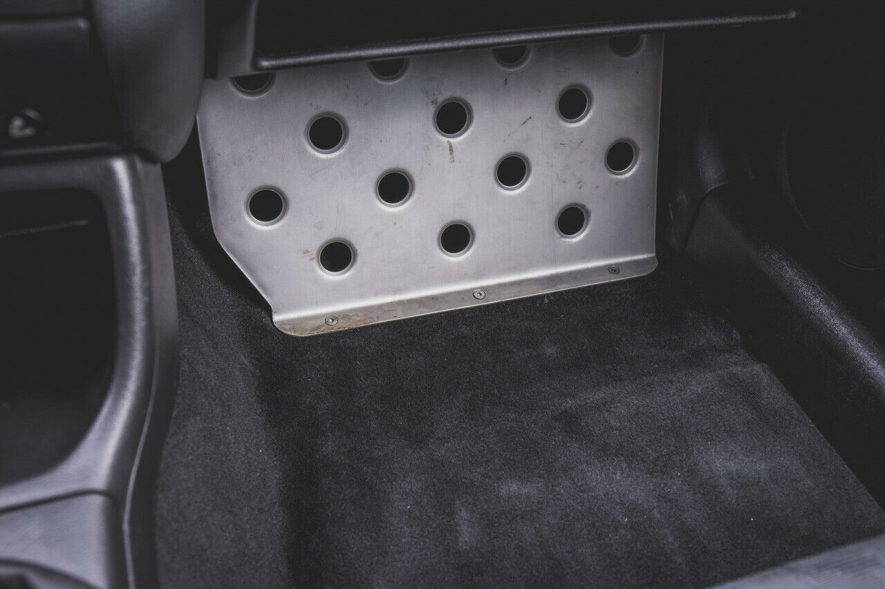

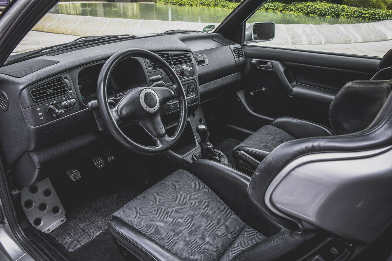

Die zivile Version des A59 wäre eine Art Kundensportauto mit Straßenzulassung geworden. Wenig fühlt sich nach Golf an, umso mehr nach Schotterpiste. Sein Fahrwerk federt straff und rappelt hart über Kopfsteinpflaster. Die Rennkupplung erfordert beim Anfahren mehr Gefühl, als man in ein paar Stunden Testfahrt entwickeln kann.
„Bestimmt anfahren“, lautet der Tipp von VW. Gar nicht so leicht: Der Motor hat durch seinen großen Turbo eine ordentliche Anfahrschwäche. Wer die mit schleifender Kupplung ausgleichen will, verschleißt die Reibscheibe. Also: viel Gas, den Fuß schnell runter vom linken Pedal und zur Not ein Nicken akzeptieren. Im Motorsport geht es ja nicht um Komfort.

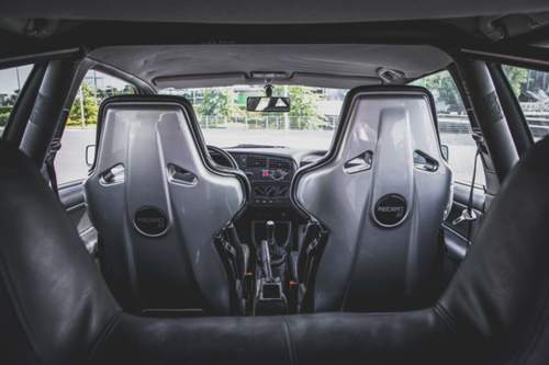

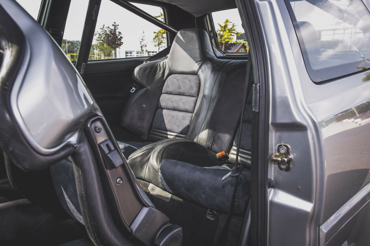

Sympathisch: Der Dachhimmel hängt. Das geht vielen Golf im Alter so Sympathisch: Der Dachhimmel hängt. Das geht vielen Golf im Alter so Quelle: Volkswagen/Martin Meiners Den gibt es ohnehin nur in homöopathischen Dosen. Schalensitze und Rückbank sind zum Teil mit Leder bezogen, Armaturenbrett und Türverkleidungen entsprechen dem Serienstand. Elektrische Fensterheber, Radio und Klimaanlage fehlen komplett. Dafür gibt es einen digitalen Tacho von Bosch und einen Überrollbügel. Im Handschuhfach kamen Diagnoseanschlüsse sowie eine Ladedruckregelung unter. Damit hätte sich (auf Rennstrecken) die Leistung erhöhen lassen.
Ungewohnt roh für einen Golf
Ist der Golf in Bewegung, sind alle Wehwehchen vergessen. Ab 2.000 Touren baut der Turbo Druck auf, bei dreieinhalb kommt der Schub. Dann marschiert der A59 stärker vorwärts als die meisten seiner Ahnen und alle seine Brüder. Der stärkste Seriengolf leistete zu Zeiten des A59 190 PS aus sechs Zylindern. Im Vergleich fährt er zahm.
Beim Lastwechsel zwitschert es herrlich laut aus dem Motorraum des A59. Der Golf bewegt sich stramm und zackig, er wankt und kippelt wenig. Nicht der typische Golf, den jeder fahren kann. Sondern eine wirklich extreme Variante. Erst in Generation sieben gab es mit dem Golf R (310 PS) einen kräftigeren Serien-Golf. Selbst der fühlt sich lange nicht so kompromisslos an wie der Prototyp von 1993.
Mit seinen schmalen Schalensitzen, der Seilzugschaltung mit den kurzen Wegen, dem Momo-Lenkrad mit dem dicken Kranz und seinem Überrollbügel ist der A59 einzigartig. Einen richtigen Nachfolger gab es nie. Einen vergleichbaren Vorgänger auch nicht. Er ordnet sich irgendwo zwischen Golf 2 Rallye und Golf 4 R32 ein, nur eben viel sportlicher.

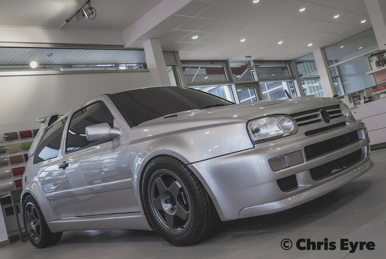

So richtig vorbei war es damit aber nicht. Denn außerhalb von Wolfsburg beschäftigten sich Fans und Firmen noch lange mit dem Auto. SMS behielt einen Prototyp. Er steht noch heute im Showroom der Filiale und unterscheidet sich in vielen Details vom Museumsstück. Dazu zählen Kühlkanäle in der C-Säule für die Hinterachsbremse, ein verstellbarer Spoiler am Dach und ein Schloss im Kofferraumdeckel.
Das SMS-Auto war tatsächlich nur ein Schaustück. Motor und Getriebe sind Serienteile, aufgewertet durch einen Turbo und ein anderes Saugorhr. Das Hinterachs-Differenzial ist ein Platzhalter aus Kunststoff. Kardanwelle und Auspuffanlage fehlen vollständig, genauso Bügel und die sportliche Innenausstattung. Dafür erkennt man den erhöhten Mitteltunnel.

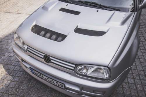

Das Schaltsaugrohr schimmert durch die Haube. Die Hutzen sind keine Show, sie entlüften Das Schaltsaugrohr schimmert durch die Haube. Die Hutzen sind keine Show, sie entlüften Quelle: Volkswagen/Martin Meiners Der britische Journalist und Rennfahrer Chris Eyre recherchierte die Geschichte des A59 für das Magazin „Volkswagen Driver“ im Jahr 2014. VW spricht offiziell von zwei Autos, von denen nur eins fahrbar sei. Laut Eyre waren es insgesamt vier Fahrzeuge. Er ging Hinweisen aus dem Netz nach, prüfte Gerüchte und besuchte den Prototyp bei SMS. Dort erfuhr er von den beiden zusätzlichen Autos. Im Gespräch mit MOTOR-TALK sagte Eyre, er habe ein Jahr lang nach Autos und Teilen gesucht.
