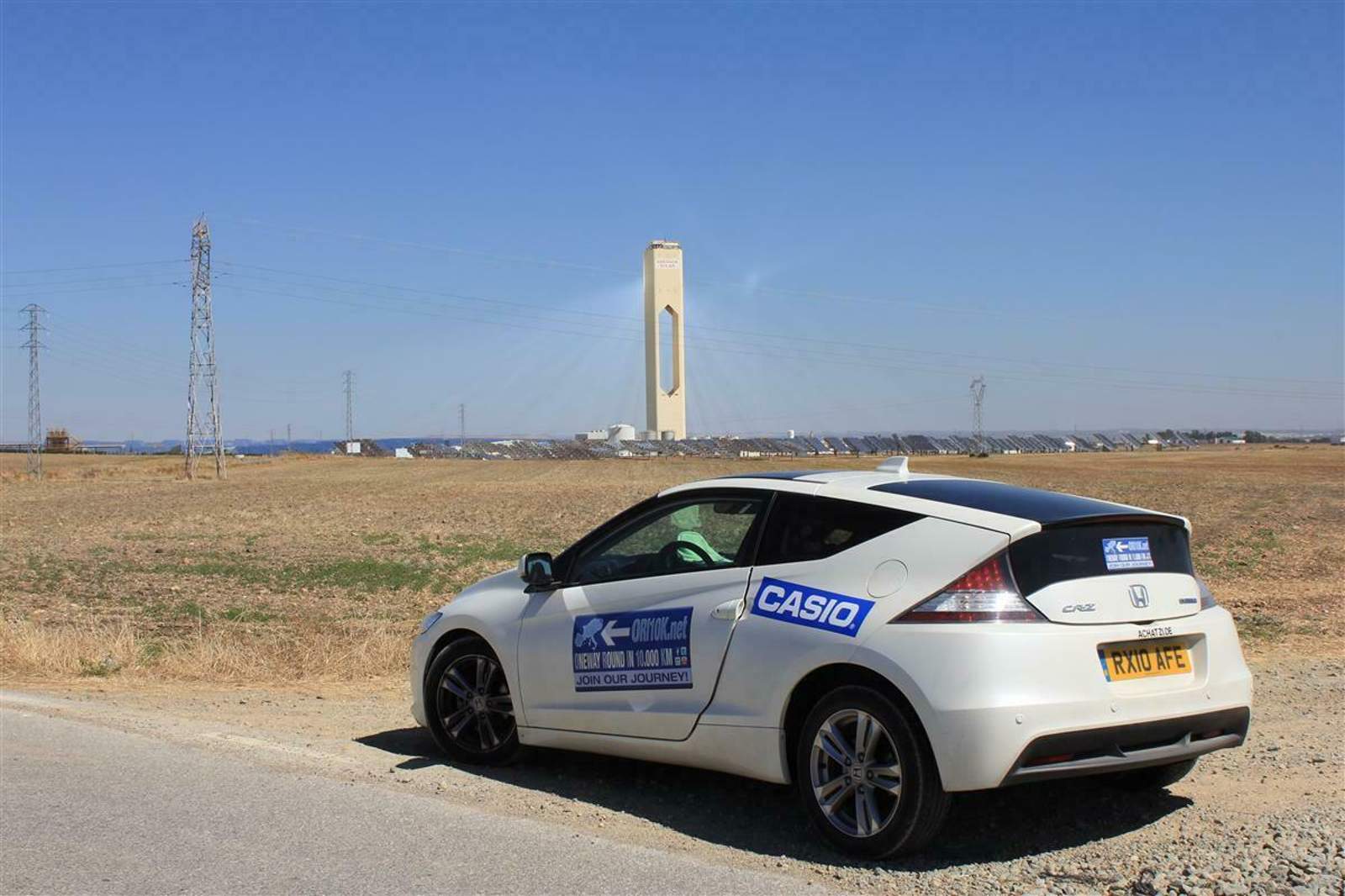

Ein Honda CR-Z fährt die Küsten Europas ab und postet dabei alle fünf Kilometer ein Statusupdate mit Motorboxdaten auf Twitter. Dahinter liegt eine elegante Lösung für die Sensordaten von Langzeittestträgern.
Zunächst mal das Projekt: Der sympathische Honda-Hybridkompakte CR-Z rollt durch die Gegend, wobei er alle fünf Kilometer einen Tweet verschickt. Es ist eine herrlich sinnlose Lösung, ähnlich diesem Rezeptdrucker, in den jemand einen HTTP-Client gebaut hat, der vorbereitete Tweets holt, um sie dem Drucker zur Papierausgabe zu diktieren. Die Hardware im CR-Z holt sich die Daten aus der Motorbox sowie einem GPS-Knopf für die Position, sodass solche Tweets herauskommen (hier: der letzte):
Mileage 14054km — Speed 25km/h — AvgSpeed 15km/h — CRZ-DriveMode ECON 1 Sport 0 Normal 0 — #ORI10K #CRZ #TwitterCar
