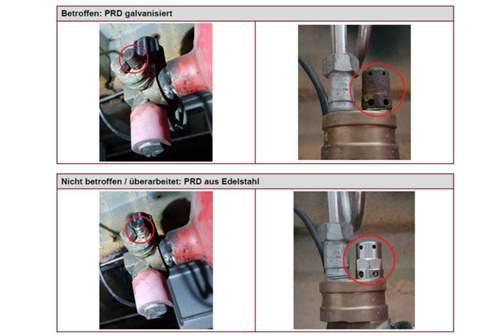

Ist das Multiventil galvanisiert oder aus Edelstahl? Nur erstere sind von dem Problem betroffen Ist das Multiventil galvanisiert oder aus Edelstahl? Nur erstere sind von dem Problem betroffen Quelle: Kraftfahrtbundesamt Laut dem KBA betrifft die Warnung nur Multiventile, die so verbaut wurden, dass sie der Witterung ausgesetzt sind. Üblicherweise sei das bei der Unterflur- oder bei der außenliegenden Montage der Fall. Bei Korrosion könne das Sicherheits- bzw. Überdruckventil (PRD-Druckentlastungsvorrichtungen) dieser Multiventile möglicherweise nicht ausreichend funktionieren.
Die betroffenen, galvanisierten Ventile sind an einer eingeprägten Kennzeichnung zu erkennen, die lautet: M.T.M. VBS1 E13 110R000042. Identisch gekennzeichnete Multiventile aus Edelstahl sollen nicht betroffen sein (siehe Abbildung). Das KBA empfiehlt den Tausch der galvanisierten gegen die Ventile aus Edelstahl. Wer ein solches Ventil an seiner Anlage hat, soll sich an den Einbaubetrieb wenden oder an die Gasdrive Technologies GmbH BRC Gas Equipment Deutschland (Ferdinand-Porsche-Straße 5, 75382 Althengstett, info@gasdrive.com).
