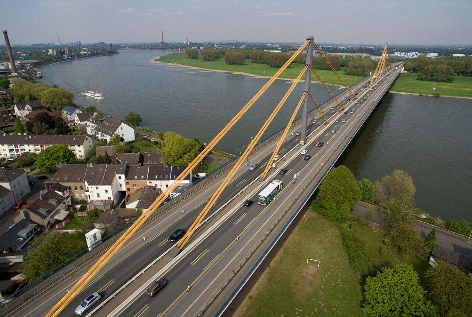

Bei einer Routine-Kontrolle wurde ein Riss in einer Seilverankerung der Rheinbrücke bei Duisburg entdeckt. Sie ist nun für mehrere Tage in beide Richtungen dicht.
Die Rheinbrücke auf der A40 bei Duisburg ist ab heute (Mittwoch) für mehrere Tage in beide Richtungen gesperrt. Der Grund ist ein Riss in einer Seilverankerung Die Rheinbrücke auf der A40 bei Duisburg ist ab heute (Mittwoch) für mehrere Tage in beide Richtungen gesperrt. Der Grund ist ein Riss in einer Seilverankerung Quelle: dpa / Picture Alliance
Duisburg - Die wichtigste Verbindung zwischen dem Ruhrgebiet und den Niederlanden ist dicht. Die zur Autobahn A40 gehörende Rheinbrücke bei Duisburg musste in beide Richtungen gesperrt werden. Der Der Grund ist ein Riss in einer Seilverankerung. Er wurde bei einer routinemäßigen Überprüfung entdeckt.
Wie lange die Reparatur dauern wird, konnte ein Sprecher des Landesbetriebs Straßenbau Nordrhein-Westfalen nicht genau sagen. Er ging jedoch von mehreren Tagen aus. Die Straßenbehörde rät dazu, den Bereich weiträumig zu umfahren.
Belastung machte Bauwerk marode
Die 777 Meter lange Brücke wurde 1970 für bis zu 30.000 Autos am Tag gebaut. Inzwischen überqueren täglich rund 100.000 Fahrzeuge hier den Rhein. Rund 10.000 davon sind Lastwagen. Die Belastung machte das Bauwerk marode, Fahrbahn und Querträger mussten schon wiederholt repariert werden.
Ein Neubau ist bereits geplant. Nach Angaben der von Bund und Ländern getragenen Projektgesellschaft Deges wird er aber frühestens 2026 fertiggestellt sein.
