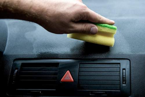

Um eine gründliche Reinigung aller Flächen kommt man nicht herum Um eine gründliche Reinigung aller Flächen kommt man nicht herum Quelle: dpa/Picture Alliance Diesem Rat begegnet man bei der Internetrecherche häufig. Manche schwören auf ganze Bohnen, manche auf gemahlenen Kaffee. „Das ist ein alter Trick von Drogendealern, denn Kaffee überlagert andere Gerüche“, sagt Markus Herrmann, Präsident des Bundesverbandes Fahrzeugaufbereiter. Doch damit könne man das Problem nur kurzfristig lösen. Nach ein paar Tagen komme der Geruch zurück.
Besser als Kaffee findet Herrmann eine Schüssel voll Waschpulver. Das enthalte geruchsbeseitigende Stoffe. Am besten füllt man es laut Herrmann in den Aschenbecher oder einen Kunststoffbehälter. Die Oberflächen des Innenraums sollte das Waschpulver nicht berühren. Denn: Werde es feucht, könne es den Kunststoff angreifen. Das Gleiche gelte, wenn Autobesitzer Duftbäume direkt auf die Oberflächen legen.

Wer den Rauch entfernen will, muss zunächst die Ursache beseitigen Wer den Rauch entfernen will, muss zunächst die Ursache beseitigen Quelle: dpa/Picture Alliance All das kann helfen, wenn im Auto nur für kurze Zeit geraucht wurde. Bei hartnäckigem Rauch hilft tatsächlich nur eine gründliche Reinigung von allen Flächen und Polstern. Das funktioniert am besten mit einem Polstershampoo und speziellen Bürsten. Wer irgendeine Bürste nimmt, kann das Polster beschädigen, sagt Herrmann.
