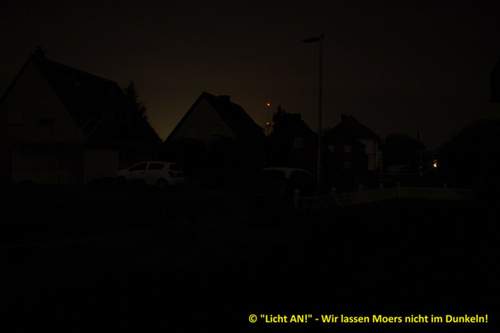

Moers: Nach der Abschaltung um 01:00 Uhr lässt sich nur noch das weiße Dach des Kleinwagens erahnen Moers: Nach der Abschaltung um 01:00 Uhr lässt sich nur noch das weiße Dach des Kleinwagens erahnen Quelle: Bürgerinitiative Licht an in Moers, Christian Voigt
Anruf in Nordrhein-Westfalen: Die Stadt Moers hat im September 2014 begonnen, nachts zwischen 01:00 Uhr und 03:30 Uhr das Licht abzudrehen. Zunächst nur in einzelnen Stadtteilen, aber bis März 2015 soll „die flächendeckende Abschaltung in Moers technisch möglich sein“, schreibt die Kommune auf ihrer Homepage. Ausgenommen sind Gefahrstellen und große Kreuzungen.
Nicht alle sind damit einverstanden: Die Bürgerinitiative "Licht An!" setzt sich gegen die Verdunkelung von Moers ein. Die Stadt hält dagegen: Man spare durch die Abschaltung 125.000 Euro Stromkosten jährlich, dem Klima blieben 600 Tonnen CO2 erspart. Die Moerser Autofahrer allerdings geraten in vielen Stadtteilen in einen Konflikt mit der Straßenverkehrsordnung. Außer, sie beleuchten nachts ihr Auto.

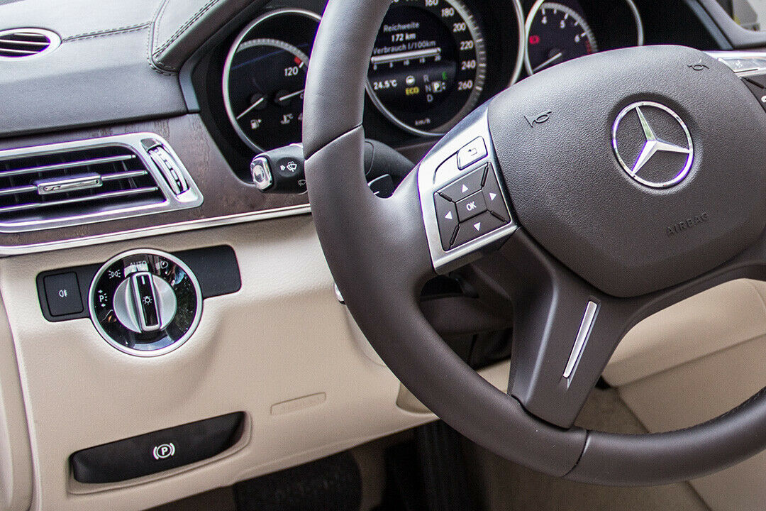

Dafür gibt es das sogenannte Parklicht, das entweder die rechte oder die linke Fahrzeugseite schwach beleuchtet. Parklicht gehört aber nicht zur vorgeschriebenen Sicherheitsausstattung. Es fahren Millionen Autos herum, die keine Parklicht-Schaltung besitzen.
Eine Stichprobe: In BMW 1er und Mercedes B-Klasse ist die Schaltung vorhanden. Anders sieht es zum Beispiel bei Ford Fiesta oder Renault Twingo (II) aus. Auch bei japanischen Modellen ist das Parklicht kaum verbreitet.
Eine Standlichtschaltung hat dagegen jedes Auto. Die verbraucht aber mehr Strom: Es brennen vier Außenleuchten und die Armaturenbeleuchtung.
Deshalb raten die Autohersteller davon ab, das Standlicht längere Zeit brennen zu lassen. Hat die Batterie schon einige Jahre auf dem Buckel, steht das Auto mehrere Tage oder gar Wochen, dann springt es morgens womöglich nicht an.
Parklichtschaltung im Auto: Manche Hersteller bauen es ein, viele aber nicht Parklichtschaltung im Auto: Manche Hersteller bauen es ein, viele aber nicht Quelle: MOTOR-TALK
