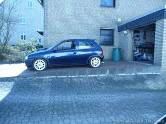

Testobjekt: Opel Corsa B mit Motorumbau auf 2.0 16V
Galerie
Karosserie
4.0 von 5
Der Corsa ist umgebaut auf 2.0 16V mit allem was dazu gehört. Angemeldet als Saisonfahrzeug kann aber dennoch im Alltag genutzt werden. (innen lauter)

Motorumbau auf 2.0
Fakten:
Opel c20xe Motor; Swindon Nockenwellen, 200cpsi katalysator mit 100mm Durchmesser, Jetex Fortex Auspuff, entdrosselter Kadett 16 Fächerkrümmer, Manzel Ansauggehäuse, Motronic 2.5 mit geänderten Tabellen
Über Leistung kann man sich nicht beklagen. Manchmal wird der durchzug von TDI oder Turbovewöhnten bemängelt aber zwischen 5000 und 7500rpm gibts keinen Anlass zur Diskussion. Höchsgeschwindigkeit wurde noch nicht ermittelt. Die Hundertermarke wird er wohl so in ca. 7 Sekunden erreichen.

Das Serienfahrwerk kann nichtmals bei der kleinsten motorisierung überzeugen. Die Hinterachse ist ziemlich wackelig und der Wagen neigt bei forscher Kurvenfahrt um Übertseuern! Dreht sich in die Kurve rein! Da ist echt Obacht geboten.
Das neue Fahrwerk ist von KW (V3)und kann eigentlich immer ein gutes Fahrgefühl vermitteln. Wunder kann es auch keine vollbringen, da die Grundkonstruktion der Hinterachse ja erhalten bleibt.
Ein gutes Fahrwerk ist gerade nach Motorumbaueten Pflicht so kann man die Mehrleistung auch sicher nutzen.
