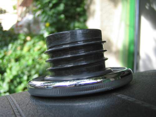

Liebe Bonniefreunde,
seit einiger Zeit plagt mich ein seltsames Problem: Der Tankdeckel meiner Bonneville (2001) wird immer schwergängiger, sodass die Ratsche schon bei erst halb eingeschraubtem Deckel auslöst und ich den Tank nicht vollständig verschließen kann.
Man sieht dem Gewinde keinen Fehler an. Hab schon versucht, es mit Graphit (Bleistift), dann mit Vaseline zu schmieren (vorher natürlich geputzt) - kein Erfolg.
Es sieht aus, als ob das Teil mit der Zeit gewachsen wäre und nun einfach zu groß ist. Ist das außer mir schon einmal jemand vorgekommen und wie wurde es gelöst?

Hi, mach mal ein Bild vom Deckelgewinde und vom Tankgewinde.

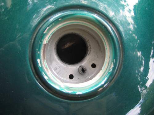

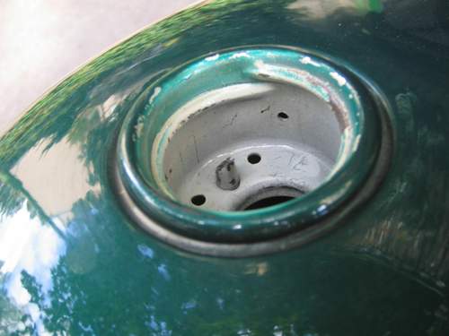

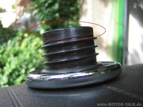

Themenstarteram 11. Oktober 2009 um 13:33
Hallo darkestmind,
mit grippebedingter Verzögerung habe ich jetzt ein paar Bilder hochgeladen.
Inzwischen ist mir die Idee gekommen, ob vielleicht das Entlüftungsrohr ein Hindernis ist. Vielleicht täusche ich mich, aber mir kommt vor, dass es früher weniger lang war. Möglichwerweise hat es bei meinem letzten Besuch beim FTH jemand aus Sorge, dass es wegrutschen könnte, gutgemeint herausgezogen. Allerdings sitzt es jetzt so fest und ist so hart, dass ich es nicht aus dem Weg schaffen kann. Da ich dies mit ungeeigneten Werkzeugen versucht habe, sieht es jetzt ein bissschen ausgeschartet aus.
Danke für Deinen Rat!
P.S.: Nebenbei finde ich es von Triumph nicht so toll, dass der Lack rund um den Verschluss abblättert. Ob der Motor Lackbrösel mag?
Img-1146
Img-1147
Img-1148
Hi, das Gewinde sieht gut aus, könnte natürlich sein das der Deckel beim einschrauben am Entlüftungsschlauch hängen bleibt.
Versuch doch mal den Rand des Deckels mit Kreide oder nem Wachsmaler zu markieren, und schraub ihn dann rein, wenn du ihn wieder abschraubst müsste dann was am schlauch zu finden sein.
mfg

habe auch eine 2001er, mit genau der gleichen Problematik. Echt nervig. Geschmiert - nix. Habe dann mit feinem Schleifpapier beide Seiten nachbearbeitet, hat auch nichts gebracht. Wahrscheinlich ist es wie Du sagst, das Plastikgeraffel wächst bzw. verzieht sich. Wollte dann einen abschließbaren kaufen, kostet aber Geld am Stück.
Lösung: Tankdeckel zerlegt und den Ratschenmechanismus stillgelegt, also starr gemacht. Im Inneren erwarten Dich da diverse kleine Plastikteile, weiß nicht mehr wie genau ich es gemacht habe, jetzt ist Ruhe und ich schraub das Ding zu. Die Ratsche braucht kein normaler Mensch, jedenfalls kein Triumphfahrer ;-)

meine Bonneville 2002 hat nun 125000 km auf der Uhr und der abschliessbare Tankdeckel funktioniert immer noch einwandfrei. Mir ist eines aufgefallen, ist dieses abgekniffene Überlaufröhrchen immer noch identisch an gleicher Stelle und vor allem in gleicher Höhe ?
Bin auch der Meinung, dass das Tankdeckelgewinde an meiner Maschine nicht so lang ist wie das Originalgewinde und somit nicht mit dem Überlaufröhrchen in Kontakt kommt.
Werde beim nächsten Tanken mal einen genauen Blick drauf werfen.
Gruß Henry
Themenstarteram 22. Oktober 2022 um 18:41
Hallo Henry,
das Röhrchen hab ich am ganz am Anfang des Problems auf Verdacht zu kürzen versucht, daher sieht man die Spuren auf dem Foto. Es war aber nicht die Ursache, denn man sieht keine Schleifspuren auf dem Gewinde und der neue Tankdeckel hat ja einige Jahre ohne Klemmen funktioniert. Zudem klemmt das Gewinde nur für eine Umdrehung auf halbem Weg, ganz "unten", also kurz vor dem geschlossenen Zustand, geht es wieder. Das kleine Röhrchen, ich denke, es dient der Belüftung, ist übrigens starr montiert und ändert seine Lage nicht.
