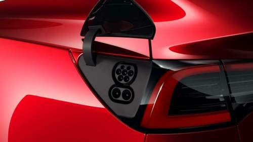

Dann mal hier die Bilder dazu.

Das europäische Tesla Model 3 wird mit einem CCS-Anschluss ausgestattet, wenn er 2019 in den Verkauf geht. Model 3 wird also neben Teslas eigenen Supercharger- und Destination-Netzwerken auch in der Lage sein sich an Netzwerken von Drittanbietern schnell aufzuladen.
2ateslamodel3
2bteslamodel3
Jetzt für mich die Frage: Hat ein Destination-Charger auch DC oder nur AC? Wenn auch DC vorhanden ist, geht letzteres ja eigentlich nicht, da im Model 3 die DC Kontakte wohl unten auf dem CCS-Combo-Teil liegen. Dann müssten ja auch die Desti-Charger 2 Kabel bekommen.
