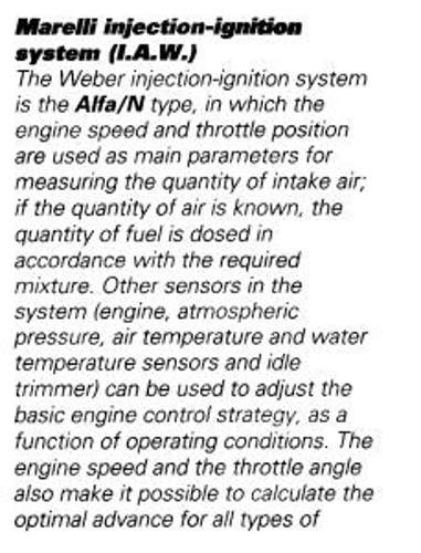

die ST2 haben eine sogenannte "Alpha N" Motorsteuerung für Zündung und Abgas.
Die muss immer angepasst werden wenn Zahnriemen oder Ventilspiel sich verändert.
Gruss
Marc

Themenstarteram 21. Dezember 2023 um 19:45
Hai,
wenn Du die Original Rep Anleitung hast, ich kann leider keinen Screenshot einstellen, guck mal ab Seite 208.
Themenstarteram 21. Dezember 2023 um 19:48
Kann man das lesen?
Beschr1
Themenstarteram 21. Dezember 2023 um 19:50
nächste S
Beschr2
Themenstarteram 21. Dezember 2023 um 19:52
deshalb hatte ich gefragt. Weil man das normaler Weise nur mit dem sau teurer Mathesis kann.
Beschr3
Themenstarteram 21. Dezember 2023 um 19:55
Und wenn der/die Zahnriemen erneuert wird/ werden oder die Ventile eingestellt werden verändern sich ja die Steuerzeiten und das muss natürlich dann bei Abgas und Zündung überprüft/ korrigiert werden.
Hi Marcolivier,
ja, das Workshop-Manual habe ich. Es steht auf Seite 208 beschrieben was die CDI macht und woher sie ihre Daten bekommt. Es steht auf Seite 211 wie man das Eprom tauschen kann und danach entsprechende Einstellungen vornehmen soll (muss, sollte ...)
Solange der Aufkleber auf der CDI unbeschädigt ist, wurde auch nix daran geändert oder eingestellt. Nach einem einfachen Service mit ZR, Ventile, Öle, Filter, wird da bei den Ducati-Freundlichen nichts geändert. Bei der AU, bei uns in Österreich §57a (jähriche Begutachtung, "Pickerl") wird der CO-Wert gemessen und wenn der auch passt, dann wird auch nirgends eingegriffen.
Nachdem ich ja einige ST2's hatte und habe, finde ich in meinem Ersatzteillager auch einige CDI's für die ST's. Da ist auch eine dabei, der ist ungeöffnet. Aber ebenso wie die Bikes selbst gute 20 JAhre alt. Auch wenn dieses Spenderbike vielleicht nur wenige Servicetermine gesehen hat, es ist noch immer der originale Aufkleber drauf. Für mich das Zeichen, dass da nix eingestellt wurde.
Der Bert
:cool:
Themenstarteram 21. Dezember 2023 um 20:42
Hallo Bert,
muss ja jeder selbst wissen.
Ich hab bis her immer wie gehabt, bei Ducati Zündung und Abgas einstellen lassen.
Logisch, wen sich die Steuerzeit verändern.
Und ob 1 oder 20 Jahre, richtig eingestellt sein, sollten die Divas schon.
Ich suche aber jetzt eine Alternative zu dem Mathesis weil ich das selbst machen will um auf der Grand Prix Strecke
zu testen.
Gruss
Marc
