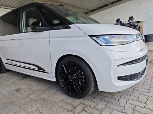

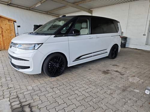

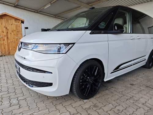

Habe jetzt die GMP Felge in 20 Zoll und es sollte der Originale Nabendeckel passen, ja schon aber nicht der große vom T7 sondern der Kleine vom Polo passt mit 56 mm …..
Zu Info falls es jemand interessiert…….
Schönes Wochenende…..

Ich grätsche mal dazwischen… eine Eintragung ist unbedingt erforderlich. Es liegt ein Gutachten vor, keine ABE. Geht auch nicht, weil: wird eine Reifengröße verwendet, die nicht bereits in den Fahrzeugpapieren (coc ) eingetragen ist, muss diese nachgetragen werden. Das Fahrzeug muss nach der Umrüstung einem anerkannten Prüfer (Dekra, TÜV, KÜS usw. vorgeführt werden siehe Auflage A01.
Da VW keine 20Zoll für den VW anbietet, liegt auch keine zu verwendende Reifenfreigabe vor.
Trotzdem ALLE Auflagen für die gewünschte Felge erfüllen und zur Prüforganisation fahren. Sieht auf jeden Fall super aus und fährt sich auch gut!
