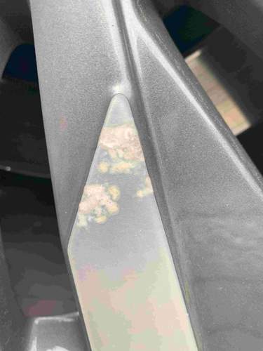

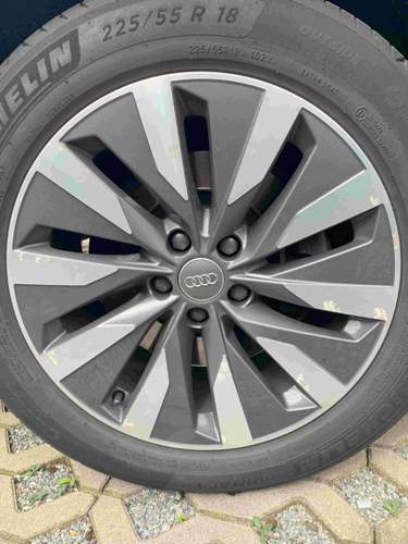

beim Tausch auf Sommerräder ist mir aufgefallen, dass alle vier Sommerräder auf den Felgen helle Flecken haben. Diese Flecken sind, soweit man sehen kann unter dem Klarlack. Auch ist der Klarlack an diesen Stellen fühlbar erhaben. Es sind auch keine Beschädigungen zu sehen. Hat jemand von euch so etwas schon mal gesehen? Da der A6 mittlerweile sechs Jahre alt ist, wurde eine Kullanz abgelehnt. :-(
Danke für eure Hilfe
Wolfgang
Der Reifen mit den meisten Flecken
Hier eine Nahaufname

Stinknormale Korrosion, kann bei glanzgedrehten immer passieren, wenn eine kleinste Beschädigung passiert.
Hilft nur weg schleifen und neu drehen, wenn es die mm Vorschriften erfüllt, sonst mit leben, passieren kann jetzt erstmal nichts mehr
Genau, durch Steinschlag (Splitt) entstehen Defekte in der hauchdünnen Klarlackschicht, Feuchtigkeit dringt dort ein und führt zu Oxydation.
Eine fachgerechte Instandsetzung ist extrem aufwändig und kostspielig, weil sie nicht partiell ausgeführt werden kann.
Bei einem Neupreis von über 600€ ist eine fachgerechte Instandhaltung immer noch günstiger....
…als?

Servus Wolfgang,
bei diesem Felgentyp könnte man bei Bedarf TÜV konform sanieren, das funktioniert dann so:
https://www.youtube.com/watch?v=5Ghi6hT-LK8
https://www.kfz-betrieb.vogel.de/.../
Gehe mal ganz grob von +/- 400,- EUR aus für alle 4 Räder.
