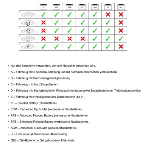

Geht ohne Probleme. Ich hatte in meinem 8er zwei Banner AGM verbaut. Hatten beide je 7 Jahre gehalten. Die Steuergeräte merken nichts davon. Wie auch?
Anbei mal ein Bild welche Typen wo verbaut werden können.
Batterietypen
Gelöscht
