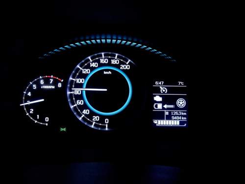

Bei mir (das ist auch im Display super sichtbar, letzte "Tafel") lädt der MHD-E-Motor den Akku nur beim eingekuppelten Rollenlassen auf. Nennt man auch Rekuperation, diesen Zustand - und den erreicht mal explizit nur, wenn man eben nicht]/i] "Gas gibt" bzw. beschleunigt! Also sicher nicht, während das obe nbeschriebene Phänomen registriert wird.
Ansonsten schaltet der sich nur andersrum zu - also um mit dem was er vorher so in die Batterie unterm Sitz reingeladen hat, a) bei Start-Stop den Anlasser zu ersetzen (super, funktioniert bestens) und b) "die Beschleunigung zu unterstützen" (witzlos, mit 1 PS im VFL nichtmal ansatzweise spürbar - nur die Grafik im Display, wenn sowohl Motor als auch Akku in Richtung Räder zeigen, macht es deutlich; passiert auch dermaßen selten das ich nichtmal ein Foto davon hab... im FL regieren hier wohl gewaltige 3 PS; ob man das deutlicher merkt, wenn die sich wieder abschalten??? Schaut doch mal auf eure Displays!).
