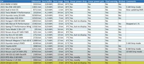

Direkt bezugnehmend auf die Threadfrage:
Was da genau passiert (Warnungen, Leistungsreduzierung, etc.) ist je nach Fahrzeugmodell individuell und kommt auch sehr darauf an, wie viel Puffer unter 0% der jeweilige Hersteller eingeplant hat. Deshalb verhalten sich verschiedene Fahrzeuge dabei teils auch sehr unterschiedlich, denn das eine fährt auch unter 0% noch ein paar Kilometer, beim anderen ist hingegen direkt bei 0% Schluss.
Wer sich dafür interessiert, kann sich auch mal die Videos von Björn Nyland zu diesem Thema anschauen - der hat schon mit einigen Fahrzeugen einen "zero mile" Test durchgeführt (Link zur Playlist auf YT) und eine Vergleichstabelle angelegt.
Zero Mile Test Results
