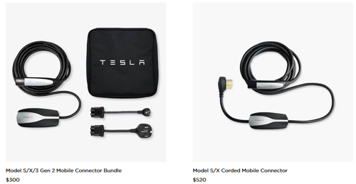

da im Model 3 ja der neue UMC mitgeliefert wird meine Frage: Gibt es die Möglichkeit den Gen1 UMC nachzukaufen? Und wenn ja, weiß jemand was der kostet? Wallbox kommt für mich leider nicht in frage, da ich an 3 verschiedenen Orten (jeweils mit bereits vorhandenem CEE 16A rot) laden möchte. Es gibt zwar auch Lader anderer Hersteller aber mir gefällt beispielsweise das Entriegeln per Knopf direkt am Kabel + Ich gebe lieber Tesla ein paar Euro statt diversen anderen Herstellern mit überteuerten Angeboten.

In den USA sind beide im Tesla-Shop kaufbar, hier bisher nur über den Gebraucht-Markt. Preis liegt bei 300,-- $ oder 520,-- $. Die Gebrauchten hier habe ich bislang immer so um die 500,-- € gesehen, aber eher selten.
Es gibt Alternativen von Fremanbietern.

Mein letzter Stand ist, dass es die Gen1 noch bei Tesla im Service Center zu kaufen gibt...Preis weiß ich leider nicht und ob das ewig so bleiben wird, fraglich. Da das Teil sicher unter "Zubehör" läuft und nicht unter "Ersatzteil", vermute ich, dass bei Defekten an einem Gen1 bei S/X irgendwann nur noch Gen2 nachgekauft werden kann - aber vermutlich passiert das erst, wenn die letzten Gen1 Versionen aus der Garantie raus sind.
Aber wer noch einen will, sollte wohl nicht mehr zu lange warten...

Also ich hab heute direkt bei Tesla angerufen, der alte UMC kostet incl Adapter für CEE 16A dreiphasig rot 730 Euro (er meinte der Preis ist schon einen Monat alt kann sein dass er sich geändert hat aber nur für eine grobe Richtung mal).

Das macht dann ja kaum Sinn das Teil zu kaufen. Die JuiceBooster und co sind ähnlich teuer, aber wesentlich flexibler. Klar, es fehlt der Knopf für das Öffnen des Ladeports. Wenn jemand einen JuiceBooster gegen ein Gen1 UMC tauschen will bin ich wohlmöglich interessiert. :D

Danke für die Rückmeldung, dann ist der Preis ganz schön gestiegen die letzten Jahre. Wir haben gleich zur Fahrzeugauslieferung damals einen zweiten UMC zum Auto dazugekauft (stand an verschiedenen CEE16A Steckdosen, mittlerweile wurde daraus in einem Fall eine Wallbox), da lag der Preis (aus dem Gedächtnis) noch irgendwo bei 5XX€...aber Wertsteigerung ist ja auch was Schönes für den, der schon hat. ;)
Würde für einen Neukauf dann aber auch eher einen JuiceBooster oder einen go-e Charger empfehlen. Aber hin und wieder kommt man auch an einen gebrauchten UMC Gen1 ran...einfach mal die gängigen Verkaufsportale checken.
