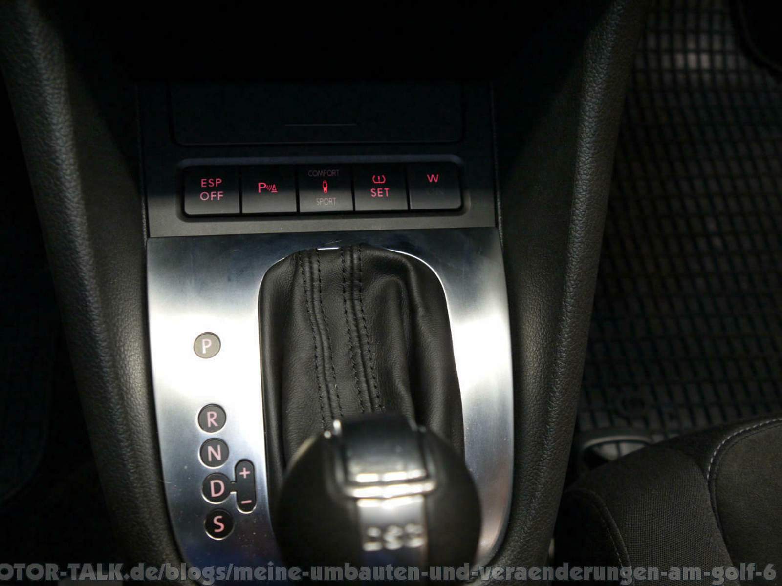

Hallo schon wieder,:D
Hatte heute Nacht lange Weile und habe mal den Taster für die Reifendruckkontrolle in die Mittelkonsole verlegt.
Leider ist der Kabelbaum dafür nicht lang genug, so dass er verlängert werden musste, also Lötkolben, Kabel und Schrumpfschlauch genommen und verlängert ( ca. 20 cm ) dann Handschuhfach gelöst, ich habe es nicht ganz ausgebaut, denn dann müsste man die Mittelkonsole vorher ausbauen, da zu den 6 Schrauben des Handschuhfachs an die man so ran kommt, auch noch eine Schraube unter der Mittelkonsole sitzt.
Wenn man das HSF aber nur löst, also 6 Schrauben raus und die Seiten Verkleidung ( wie auf der Fahrerseite der Deckel vor den Sicherungen ) und die Verkleidungen der A-Säule neben und unter dem HSF ausbaut, kann man das HSF soweit absenken, dass man an den Taster von hinten ran kommt, ihn rausdrücken kann und dann das Kabel hinter dem HSF nach unten führen kann ( Verkleidung unter HSF ausbauen ) dann kann man die Verkleidung rechts unter der Mittelkonsole ( erst eine Schraube ausdrehen ) nach unten rausziehen und den verlängerten Kabelbaum zum neuen Platz führen, Dazu einfach die Verkleidung um den Schalthebel ausklipsen.
Dabei fällt mir ein, einen neuen DSG-Schalthebel habe ich auch verbaut, der kommt aus einem Passat 3c R32, ist fast wie der aus dem GTD aber mit schwarer Naht.
War nicht ganz einfach denn der KS Rahmen für den Ledersack passte nicht in meine Verkleidung also musste ich den KS-Rahmen vom Leder lösen und meinen nehmen, zum Glück war der Umfang gleich.
Der Taster W-on ganz rechts wird noch angeschlossen, um die Scheinwerferreinigungsanlage ein und aus zu Schalten, läuft dann über ein Stromlauf-Relais ( eltako ), das mit einem Tastimpuls ein und aus geschaltet werden kann und das "on" im Taster dient dann der Einschaltkontrolle.

Fri Feb 19 08:52:52 CET 2010    |    fusionman
cool cool! auch das mit der Beleuchtung im vorherigen Artikel!
Wie war das denn beim Schalthebel mit der Entriegelung? Hast du da auch die Aktion machen müssen mit dem Erhitzen und 90° Drehen der Plastikstange?
Fri Feb 19 08:56:19 CET 2010    |    otti 01
Ja genau, Heisluftfön und Zange, anders geht es nicht, es sei denn, man tauscht die Ganze Schalteinheit.
Aber das mit dem Fön hört sich schlimmer an als es ist, ging echt super, hatte auch erst Bedenken, aber zum Glück ist es ja " Thermoplast" Hihi
Gruß otti

Hey Leute ich glaube ich stehe auf der Leitung: Der Reifendruckschalter IST doch schon freiwillig in der Mittelkonsole!? Wir reden hier über die Taste mit Reifensymbol + SET, oder?
Achja jedweder Lösungsvorschlag für eine schaltbare SRA ist wohl besser als meine derzeitige Lösung - Sicherung gezogen...
Also hau' rein! :D
Thu Mar 04 21:57:27 CET 2010    |    otti 01
Nee,
Reifenkontrolle ( SET Taster ) ist seit Mj 2010 im Handschuhfach.
Gruß otti
Thu Mar 04 22:02:19 CET 2010    |    Golden Void
Achso, dann ist ja ausnahmsweise mal ein Glücksfall MJ'09 zu besitzen...

Mon Mar 15 22:58:38 CET 2010    |    otti 01
Der Set-Schalter aus dem Handschuhfach passt in die Mittelkonsole, aber halt nicht in die ganz rechte Position und der Stecker passt auch, da es ja der selbe ist, nur muss der Kabelbaum verlängert werden.
Die Teilenummer für den Set-Schalter in der rechten Position kenne ich nicht.
Gruß otti
