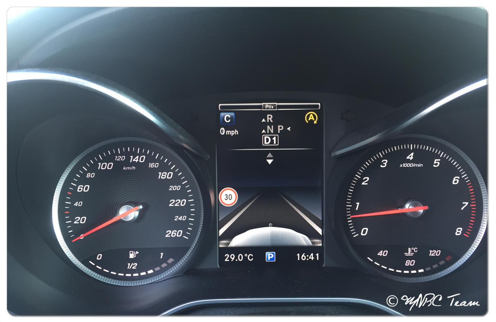

Ab Werk kann man den Verkehrszeichenassistent nur mit Comand bestellen.
Nun ist es jedoch möglich das Ganze im Nachhinein auch im 205er mit Audio20 (bei verbautem Garmin) freizuschalten.
Die Verkehrszeichen werden ganz normal für 5 Sekunden im KI eingeblendet:
Für eine dauerhafte Darstellung kann in das Menü "Assistenzgrafik" gewechselt werden.
Natürlich lässt sich das System in den Einstellungen auch ganz ausschalten:
Für alle Fahrzeuge mit Audio NTG 5 (nur wenn Garmin Navi verbaut) oder NTG 4/ 4.5 Comand möglich.
Voraussetzung ist allerdings der (passive) Spurhalteassistent.

Habe es gestern erst codiert zusätzlich mit HUD, hier mal ein Bild davon, ist allerdings schwer einzufangen :D aber rechts davon sieht man das Verkehrsschild
