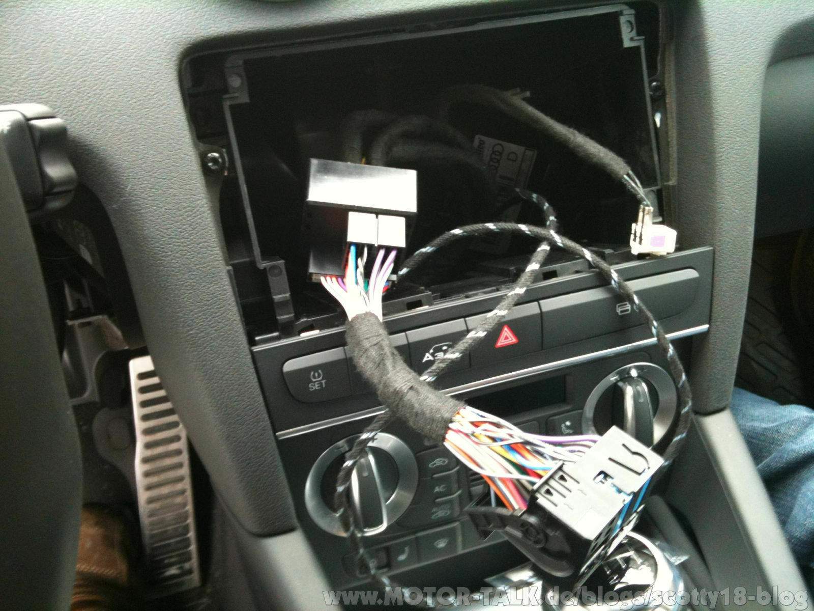

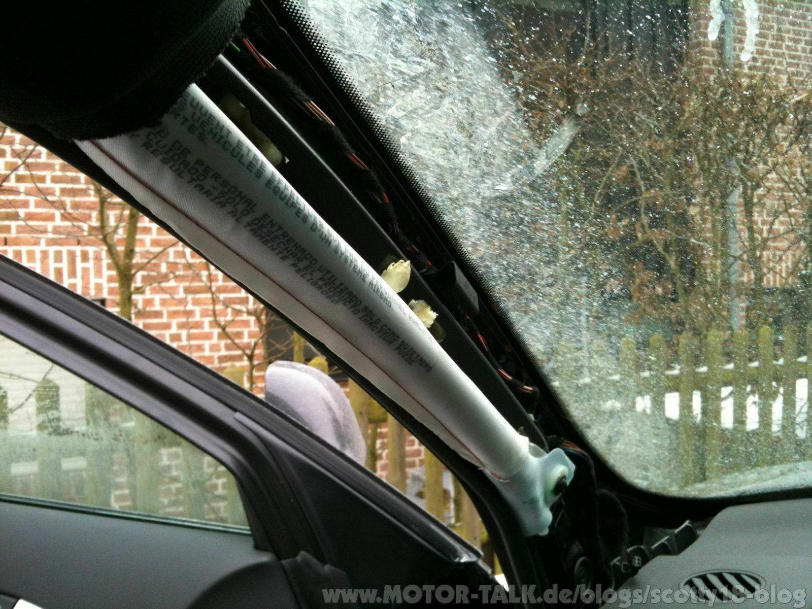

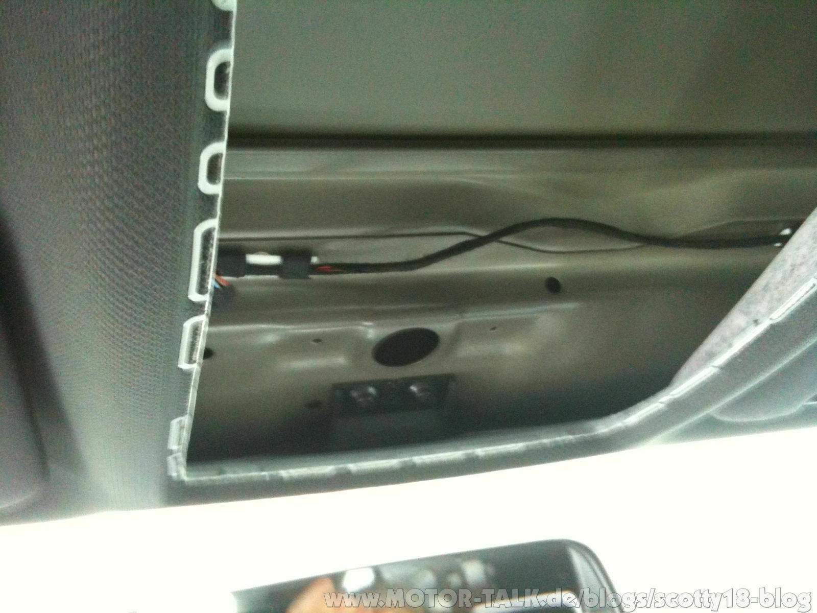

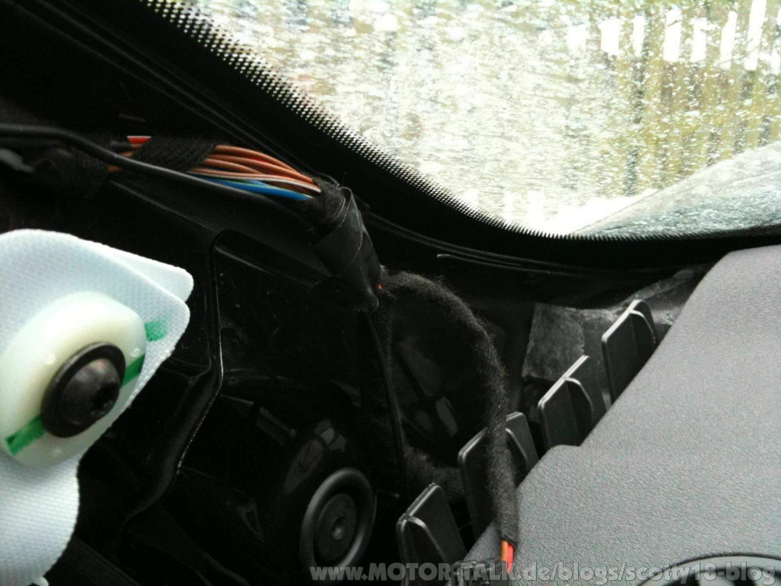

 Hier eine Variante der Nachrüstung einer Freisprecheinrichtung (Fiscon Plus) im A3/A4... mit verstecktem Microfon in der Deckenleuchte.
Codierung:
Die FSE muss anschließen noch im Navi/Radio codiert werden / Stg. 56 und dann 0XXX7XX
sofern Mufu verbaut ist- Muss das ganze noch im Stg 16 (Lenksäule) codiert werden.
Ebenfalls ist im Gateway 19 ; die FSE zu codieren [77].
fertig.
Rest zum Einbau (siehe Bilder) - oder
http://www.motor-talk.de/.../...g-fse-fiscon-mobile-plus-t2511321.html
(mit weiteren Bildern    (c) @ Sheki2k7)
Gruss
Andy
Im Anhang noch Detailfotos von dem Mic in der Deckenleuchte (c) by BEN
FSE mic.pdf (1099 mal heruntergeladen)
