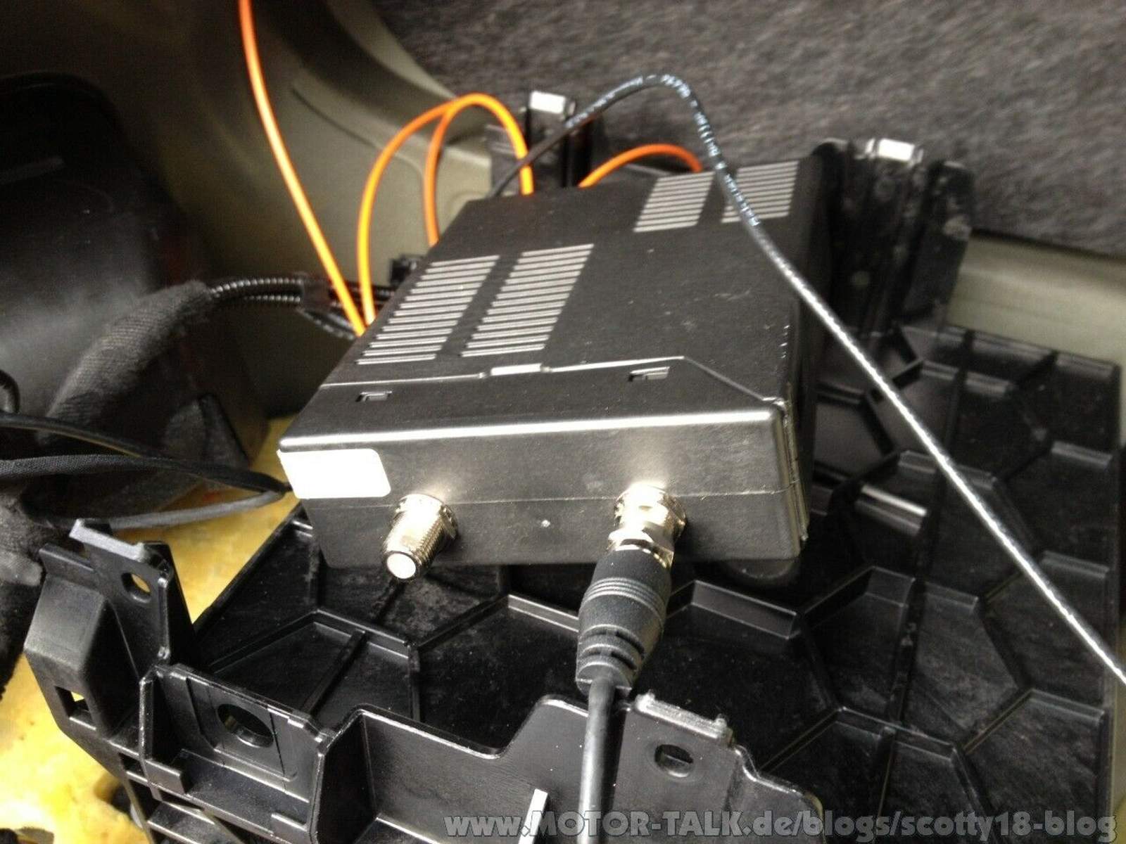

 Nachrüstung von DVB-T / Video über USB einer Fiscube im Audi A4 A5 A6 A7
- die Integration des DVB-T Moduls erfolgt wie der originale TV-Tuner ab Werk, es stehen die gleichen Funktionen zur Verfügung.
(siehe Bilder)
Optional besteht die möglichkeit über USB, Videodatein sowie Musik wiederzugeben.
  • Auswahl über MMi
  • Bedienung über Multifunktionslenkrad / FIS
  • Menustruktur wie der org. TV-Tuner
  • Antennen können unsichtbar verbaut werden
  • Aufnahmefunktion von TV (speicherung auf USB-Stick)
  • Videotext und EPG Funktion
  • Auflösung: 720x576 (PAL) / 720x480 (NTSC)
  • Unterstützte Video Formate: *.mpg; *.dat; *.vob; *.avi (MPEG4 ASP, XviD, DivX4.0/5.0/6.0) Automatischer Dateifilter – Bei Auswahl der USB Video Funktion werden nur Videodateien zur Auswahl angezeigt. Last-Position-Memory-Funktion
Möglich bei allen MMi system (MMi 2G sowie 3G / 4G )  : A4 A5 A6 A7 A8 Q5 Q7 ...
mehr zum Einbau etc. zu finden auf :
https://www.facebook.com/VagDiagnose
Einbauzeit ~ 2std.
Einbau vor Ort möglich
Gruss
Andy

Wed Aug 08 21:46:31 CEST 2012    |    nhoangdong
moin, habs auch vor einiger zeit in meine Kuh eingebaut, funzt super. ich habe aber andere antennen benutzt,da die, welche dabei sind, wirklich schlecht sind. habe jetzt das modell drin, was ich schon damals im a3 sportback eingebaut habe, siehe mein blog. aber tolles feature, insbesondere mit der tv free freischaltung!
Wed Aug 08 21:48:01 CEST 2012    |    Scotty18
welche antennen genau? kannst du mir mal ein link dazu schicken?
bisher kann ich nichts negatives zu den antennen sagen

Wed Aug 08 22:44:36 CEST 2012    |    Scotty18
ja richtig - zu mindest ist mmi 3g und 4g gleich
beim 2g gibts unterschiede; die hardware selbst ist aber identisch- sprich wenn nur kabelsatz tauschen!
gruss
Andy

andy, das wäre diese antenne. ist wirklich eine ganze ecke besser und stabiler vom empfang.
Thu Aug 09 18:51:04 CEST 2012    |    olli190175
Wo ist sie denn , ....... die Antenne?
Scotty, brauch ich auch die "andere" ?
Gruß Olli
Thu Aug 09 19:04:38 CEST 2012    |    nhoangdong
sorry, hier ist sie http://www.ebay.de/.../310110596261?...
ich hatte erst die originale, aber mit der habe ich viel weniger unterbrechungen im empfang, gerade in der stadt.

Thu Aug 09 20:52:55 CEST 2012    |    Scotty18
Diese Antenne habe ich damals mal beim A3 verbaut- ist wirklich gut- aber diese kann man nur sichtbar verbauen ; hinter den Verkleidungen wird das eng...
Thu Aug 09 21:14:39 CEST 2012    |    nhoangdong
bei der kuh ging das auch hinter der verkleidung. aber vielleicht tut ja die andere auch schon.

Andy du schreibst es werden zwei Antennen verbaut (vorne und hinten). Wo genau kommen sie hin und wo führst du die Kabel entlang?
Was muss sonst alles zerlegt werden? Wenn ich mir die Bilder so ansehe, dann würde ich sagen die rechte Kofferraumverkleidung muss wieder runter, oder? Ich erinnere mich nur ungern an die Aktion als wir die Rückfahrkamera bei dir verbaut haben und das scheiß Kabel der Kamera wollte durch die Kabelführung/-schlach der Heckklappe nicht durch gehen... Wenn du als vorne und hinten eine Antenne verbaust, muss das Kabel an der A-Säule hochgezogen werden und wo verlegst du es dann hinten nach oben?

@Olli: Andy meint doch die stärkere Antenne von Amazon kann nicht unsichtbar verbaut werden... sorry, aber dann sieht es doch irgendwie gepfuscht aus...oder? (btw: Kassel ist ja echt erbärmlich mit dem DVB-T Empfang)

Sat Aug 10 20:57:21 CEST 2013    |    Standspurpirat50289
Mal in den Raum gefragt . Kann man auch keine ruckfahrkamera anschließen. Jetzt keine. Originale sondern eine aus dem Zubehör Bereich. Nur aus Spaß halt hält und weil es günstiger ist !!!
Sun Aug 11 09:35:43 CEST 2013    |    Scotty18
jaein - einen Videoeingang ist vorhanden; man muss aber manuell umschalten- dann ist dieser aktiv!
in der zeit geht aber kein Audio
