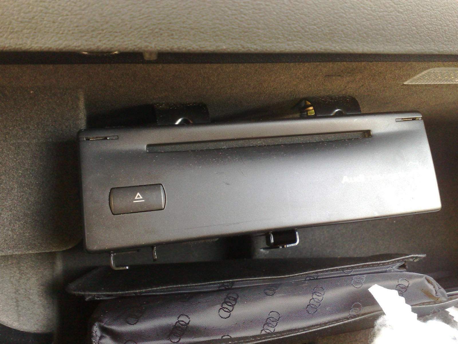

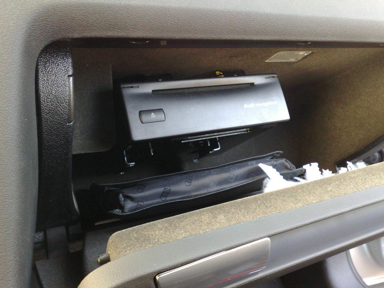

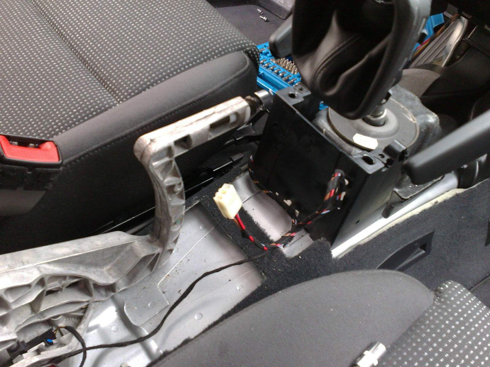

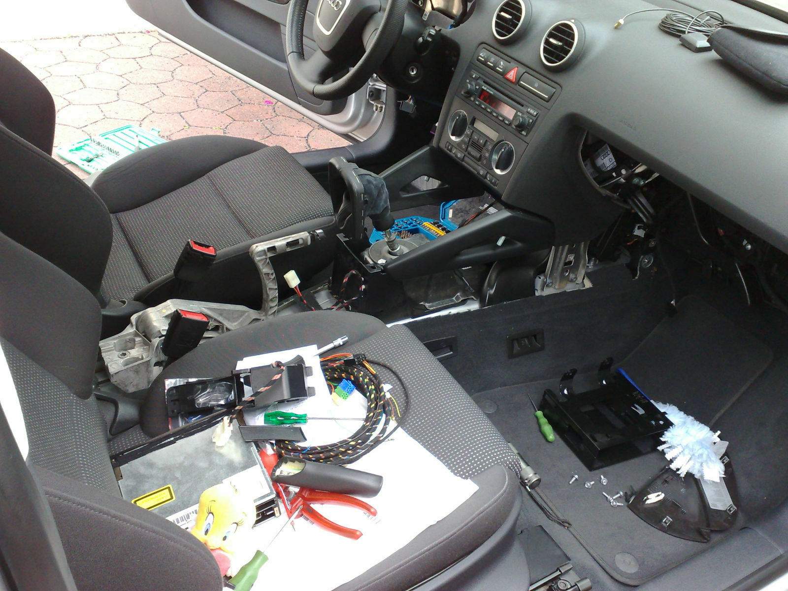

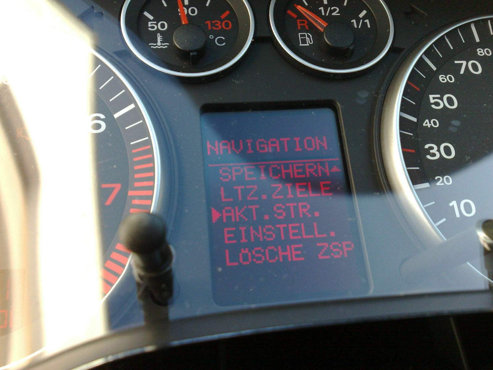

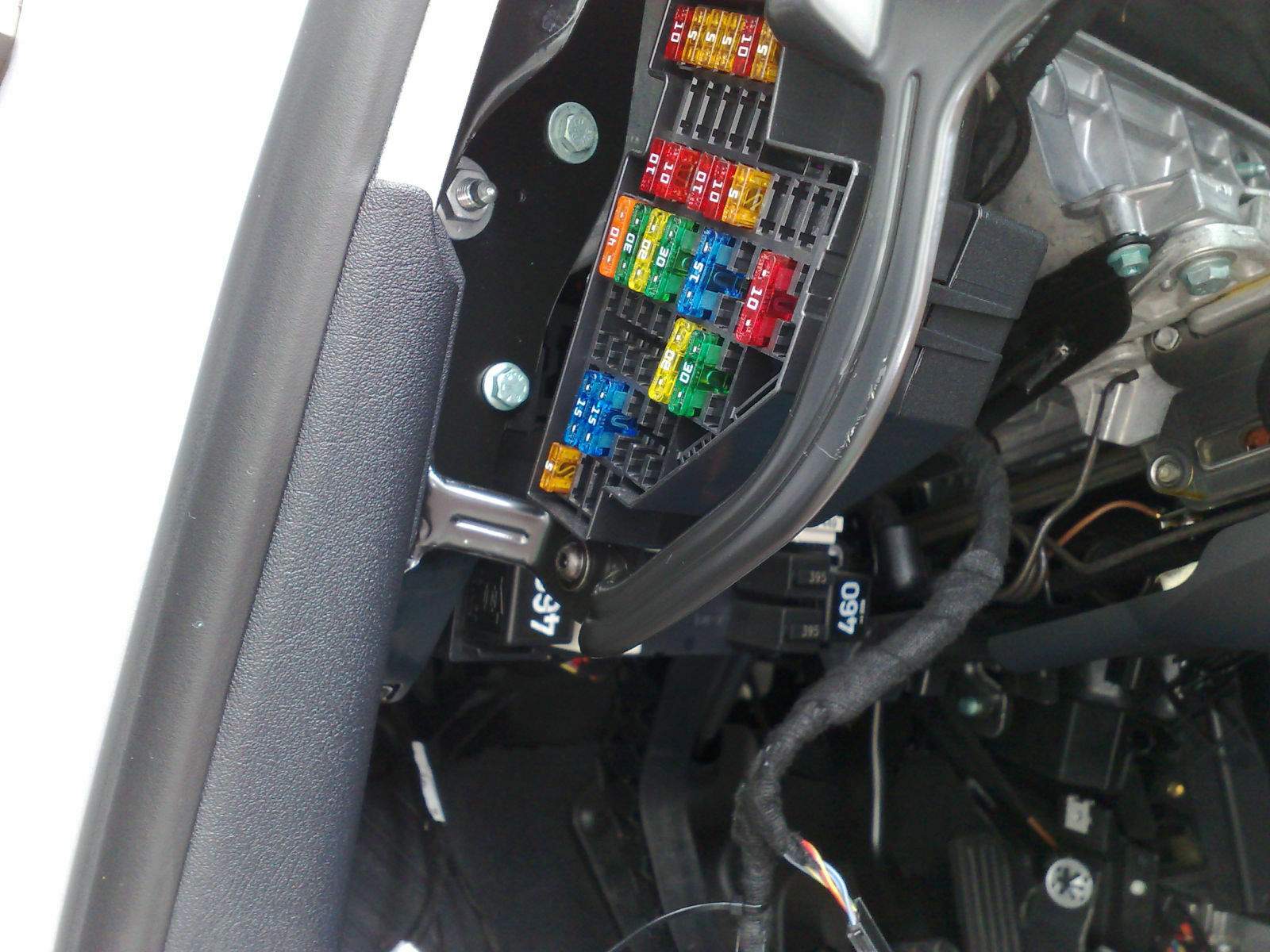

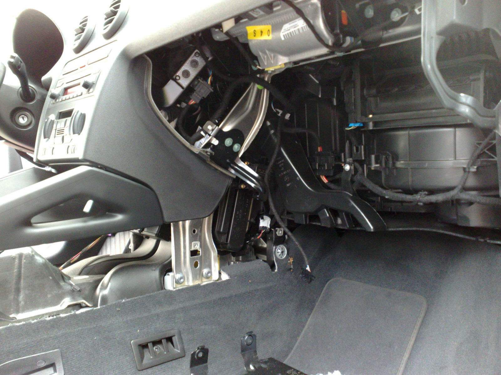

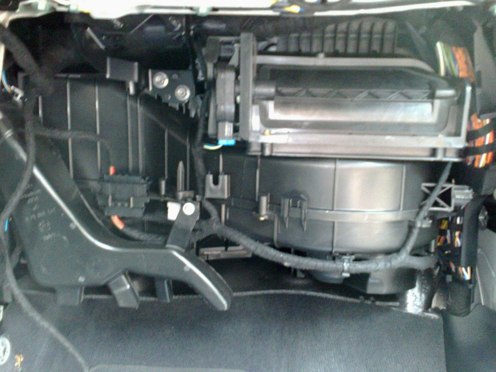

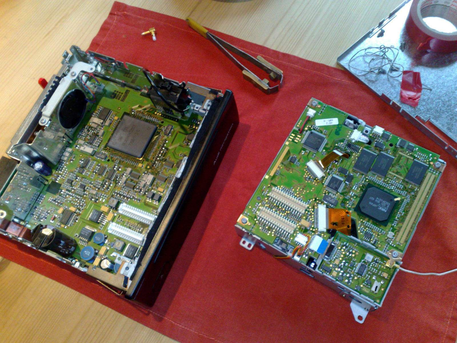

Hier nur ein paar Bilder von dem Einbau eines Navi BNS 4 im Audi A3 8P meiner Freundin

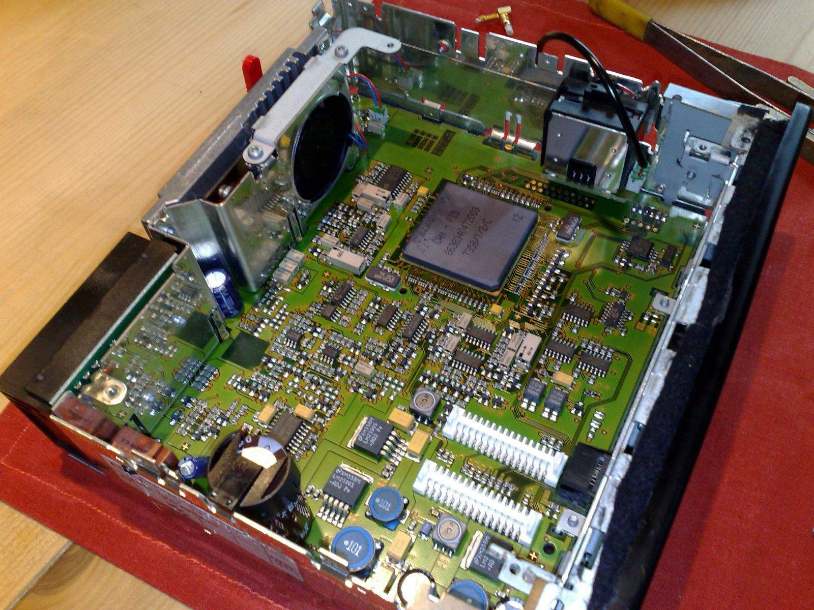

Ich habe den Navi Rechner im Handschuhfach untergerbacht . wie ich finde eine gute Lösung

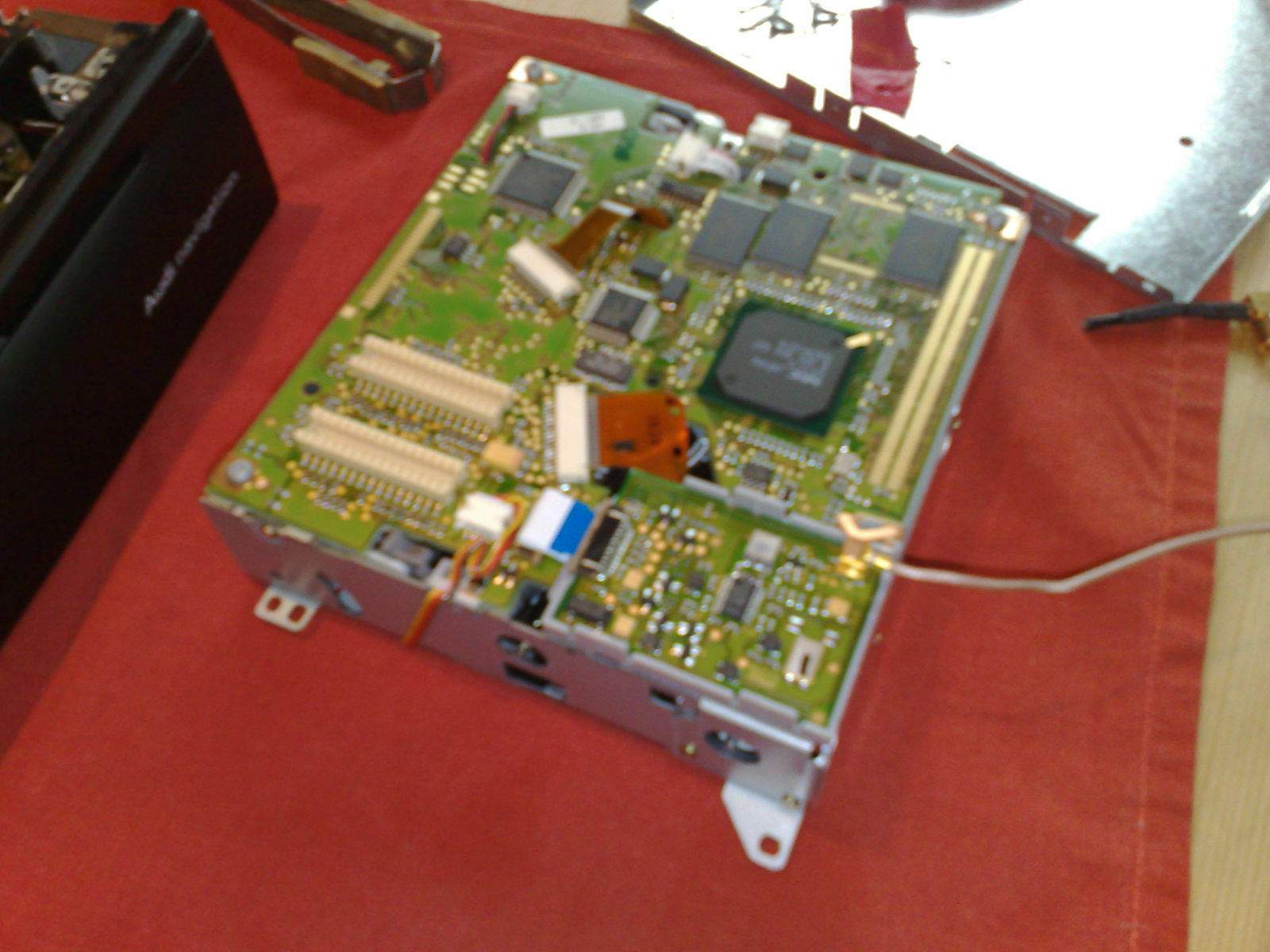

Am Navi Rechner selber war der GPS-Antenne Anschluss nicht mehr i.O . Ich habe also nun die GPS-Antenne erfolgreich
direkt auf der Platine angebracht.
Preis ohne Einbau :
~150€ inkl. Kabelbaum Navi-Rechner; CD 2007; DDS-Schalter in der Mittelkonsole;Can-Bus Inteface usw.
Bei Fragen stehe ich gerne zur Verfügung
Mfg
Andy

Wed Oct 07 19:36:50 CEST 2009    |    AustriaMI
schönen abend scotty,

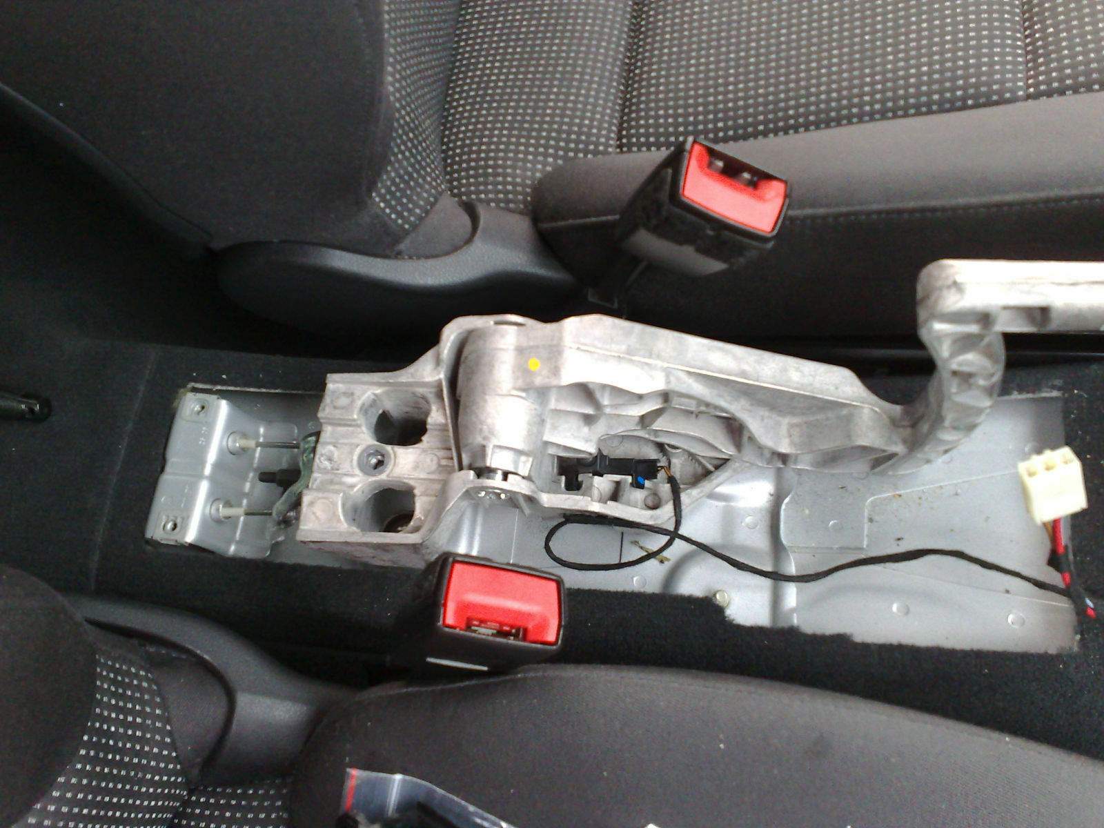

wie hast du es den geschafft die mittelkonsole auszubauen ohne die kniedreiecke auszubauen, ich dachte die muss man auch ausbauen?
kannst du mir vielleicht eventuell noch sagen wo die schrauben für die mittelkonsole versteckt sind (bestenfalls für den sportback, aber sind doch die gleichen Mittelkonsolen, oder)?
Ist es ein großer bzw. langer aufwand die MK auszubauen
thx
Wed Oct 07 19:58:24 CEST 2009    |    Scotty18
Der Aufwand ist überschaubar :
Handbremsgriff demontieren
Schaltkulisse
und Kniedreiecke lösen das reicht
-die schrauben sind "sichtbar" hinter den Abdeckkappen versteckt
viel mehr war das eigentlich nicht, bei vorhandener MAL muss diese auch ausgebaut werden!
Den rest sieht man eigentlich selbst wenn man davor steht
Gruss
Andy

Thu Oct 20 14:18:48 CEST 2011    |    AustriaMI
weißt du zufällig die TN des DInhalters, welcher auf Bild1 im Beifahrerfussraum rumliegt?
Thu Oct 20 14:35:34 CEST 2011    |    Scotty18
8P0919892
25€
Gruss
Andy
