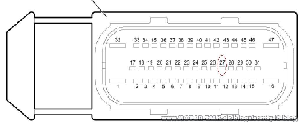

Für Mj2010er mit MK 60 Stg. --> HANDSCHALTER ist der Pin 35 am ABS Stg. zu belegen!
Beim ABS Steuergerät muss man noch folgendes Unterscheiden:
- für Fahrzeuge mit ABS und MK 70 Steuergerät -> Anschluss an Pin7
- für Fahrzeuge mit ABS und MK 60 Steuergerät und Direktschaltgetriebe oder Schaltgetriebe (02E) -> Anschluss an Pin27
- für Fahrzeuge mit ABS und automatischem Getriebe (09G) -> Anschluss an Pin41
Anschluss des Tasters:
Pin 1 > Beleuchtung + (von ESP-Schalter )
Pin 3 > Beleuchtung Masse (von ESP-Schalter)
Pin 4 > + Verbindung bei Zündung ein
Pin 6 > siehe oben ABS-Steuergerät

"Belegung am ABS-Stecker"
"http://www.motor-talk.de/data/galleries/84076/107576/abs-stecker.jpg"
Zuerst habe ich vom ABS-Steuergerät den Stecker entfernt- die Verriegelung hierzu nach oben hochziehen und den Stecker abziehen.
Danach die Schutzkappe (Abdeckkappe) des Stecker entfernen; danach die Verriegelung der Pins ausrasten (siehe Fotos)
An PIn 27 (für MK 60 ABS-Steuergeräte) wird der Pin zum Taster geführt.

Thu Oct 09 17:05:56 CEST 2008    |    Scotty18
[25] geht nach [18]  schwarz-lila (sw 0.5) ... einfach parrallel zum esp-Taster schließen

Bin auch eben am nachrüsten aber warum sieht man bei deinen Bildern aufn Vorvorletzten Bild 2 Drähte (weis/braun) ich habe gedacht:
RDK-Taster:
PIN1:+ 12V/ abgegriffen von ESP-Taster-Licht
PIN3:Masse/ abgegriffen von ESP-Taster-Licht
PIN4: Bordnetzstg. / abgegriffen von ESP-Taster PIN 4[18]
PIN6: kommt von Motorstg. (PIN 27)(Motorraum)
Leonid
Mon Oct 12 09:53:07 CEST 2009    |    Scotty18
Es sind nur von mir aus 2 Adern gelegt worden, eine Ader ist über!
