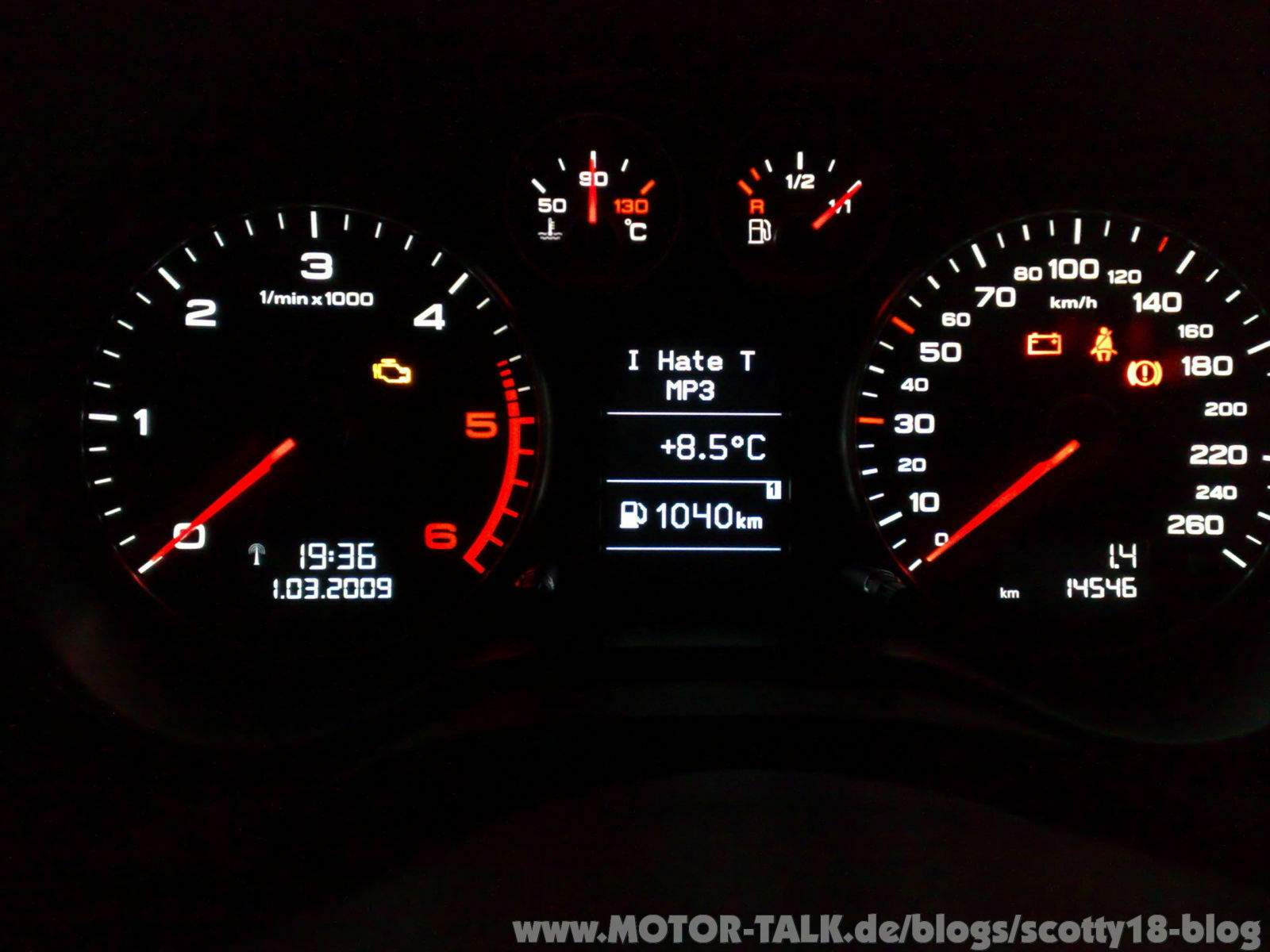

Ich glaube auch hier, sprechen Bilder mehr als viele Worte ...
Kurze Infos zum Umbau:
Alter Stand war : Mj 08er Diesel KI  Teilenummer :  8P0 920 931 E
Neues Kombiinstrument aus dem Facelift 09er Modell, Teilenummer 8P0 920 931 S
Preis 800€  NEU ; beim FL Ki kann man den Km-Stand über 100km NICHT mehr anpassen, beim 2008er ging dies noch!
- daher bei mir neu.
Zum anlernen der Wegfahrsperre, muss man zum Audi Service Partner fahren, hier nochmal ein DANK an das Autozentrum ENNING in Recklinghausen Stadt
Im gleichen Zuge wird ONLINE der Datenaustausch gemacht, alle Datenstände werden aus dem alten Ki ausgelesen und automatisch ins NEUE Ki geschrieben, dies hat auch bei mir 100% funktioniert, Serviceintervalle und km-Stand wurde 1 zu 1 überschrieben.
Nach dem erfolgreichen Austausch und Codieren musste noch der Lenkwinkel sowie Bremsdruckgeber angelernt werden.
- danach ca. 100m geradeaus fahren und bremsen
WICHTIG: Im Anpassungskanal 37 muss eine 11 eingetragen werden sonst gibt es eine Meldung STÖRUNG ESP und die Warnleuchte im KI leuchtet Permanent!
Alles in allem eine Aktion von 45min !
Schaltempfehlung geht bei meinem leider nicht so codieren da mein MSG dies nicht unterstützt .
Den Rest (siehe Bilder)
