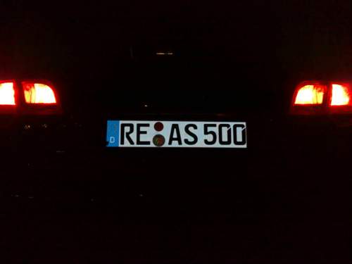

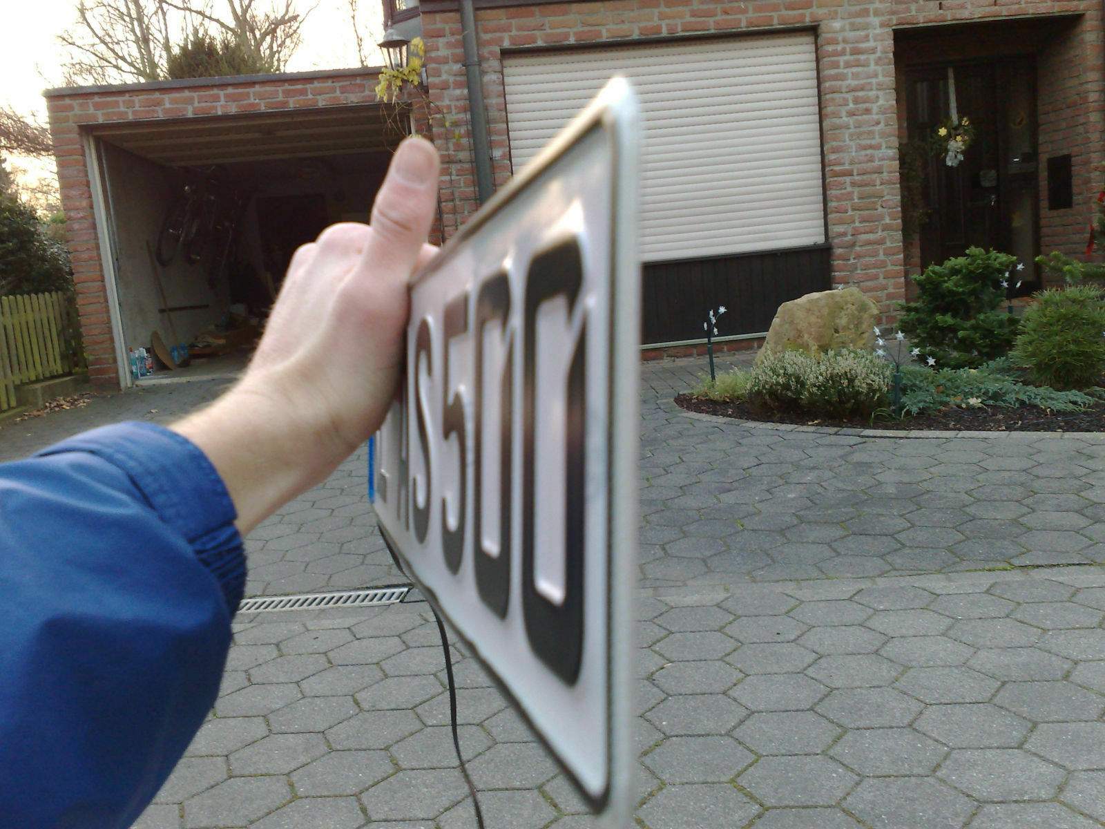

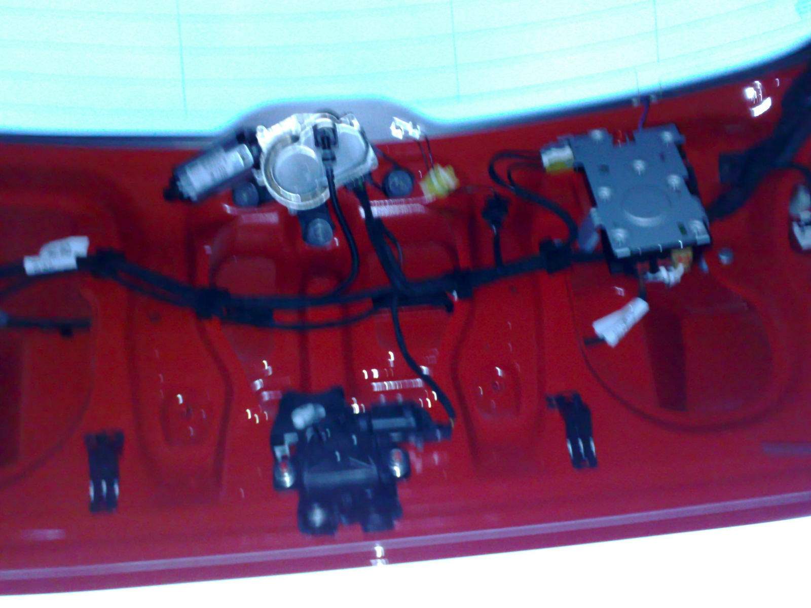

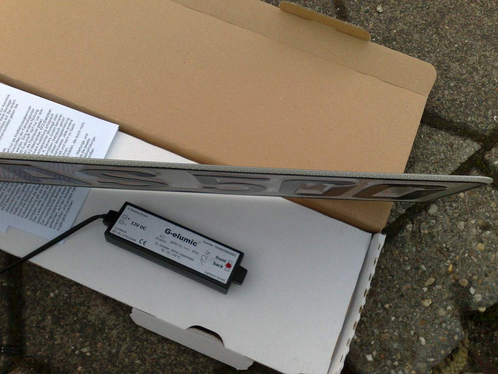

Hier ein paar Infos zum Einbau des SLN von G-elumic am A3 Sportback :
 Der Einbau wurde ohne Bohren vorgenommen !!!

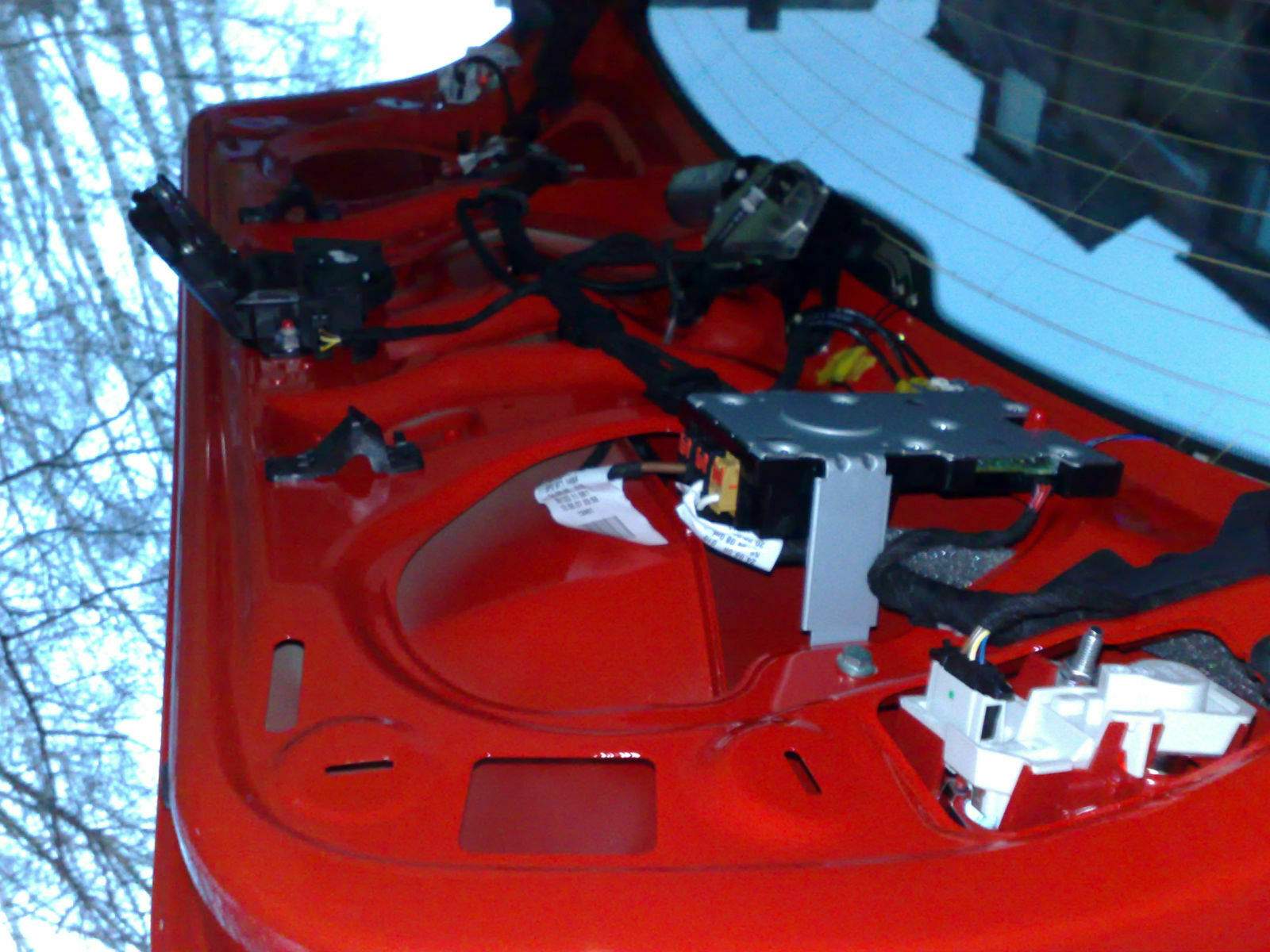

Zuerst habe ich die Verkleidung der Heckklappe entfernt , danach habe ich nach einem geeigneten
Durchgang für das Kabel sowie die Spannungsabgreifung gesucht..

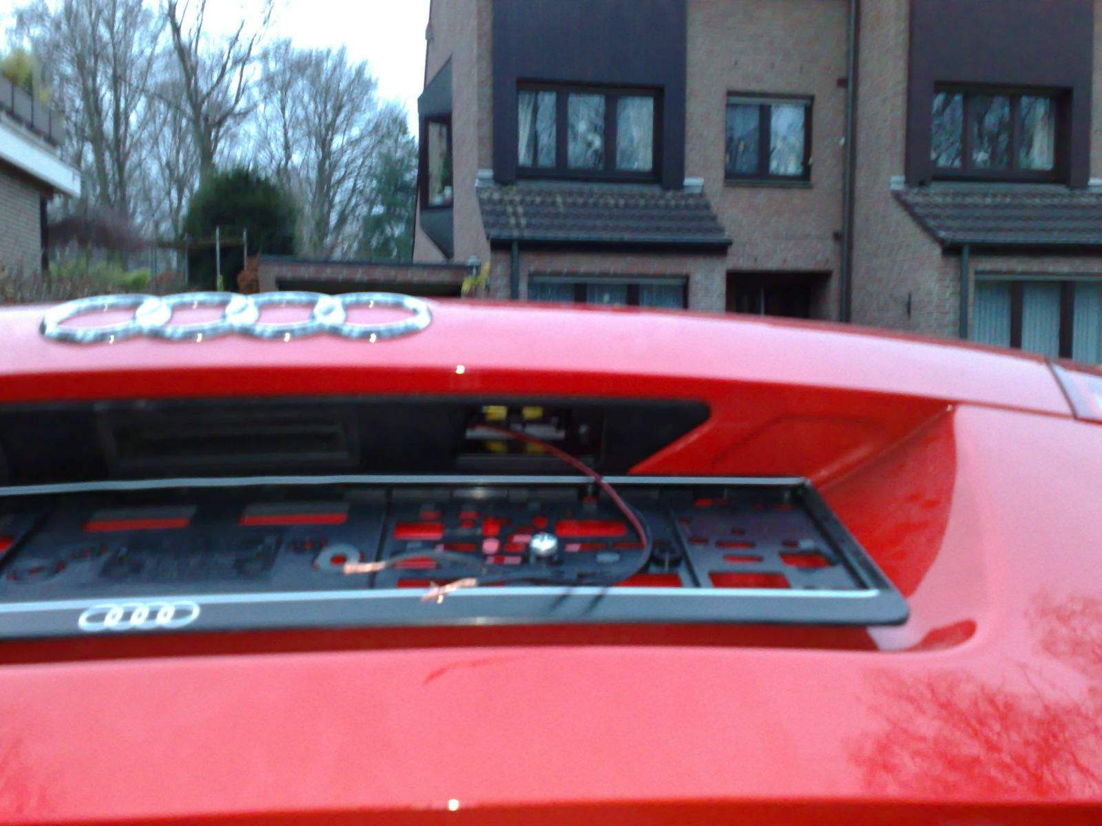

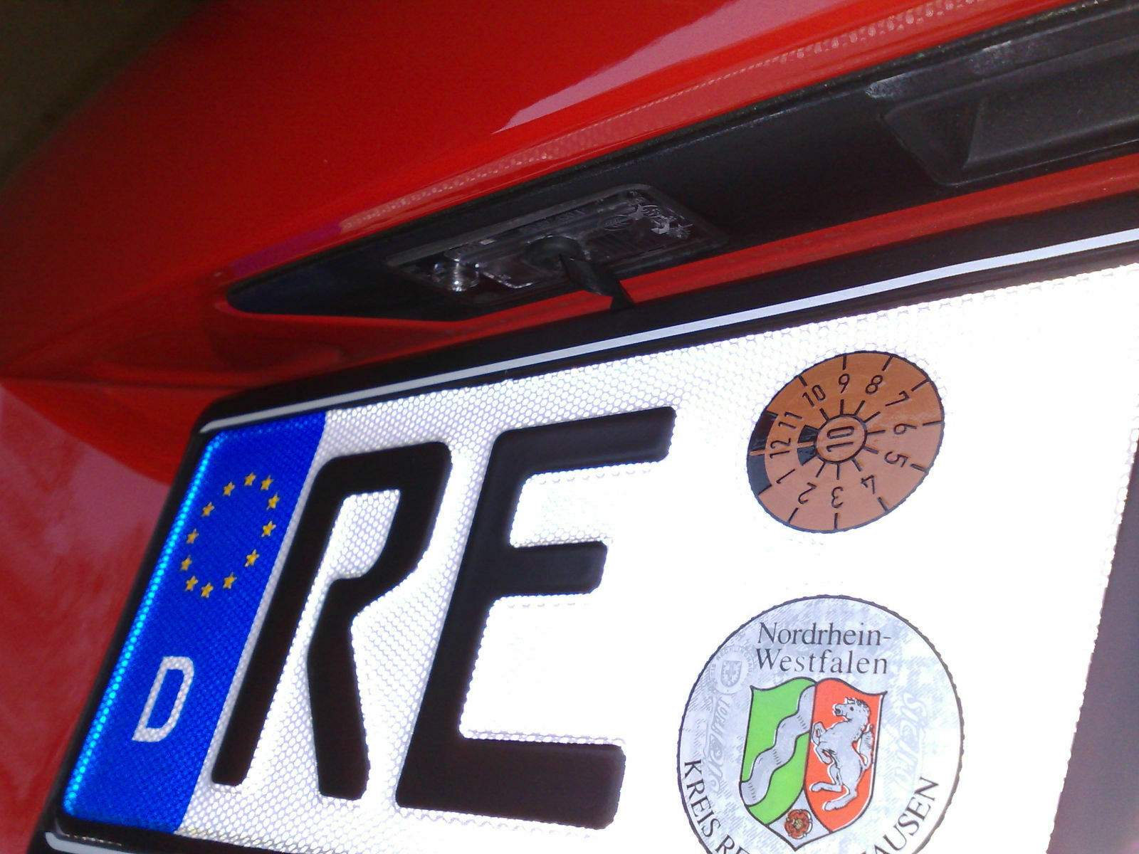

Ziel war es nicht zu bohren, so habe ich mir den Weg durch die Leuchte gesucht.... (siehe Bilder)

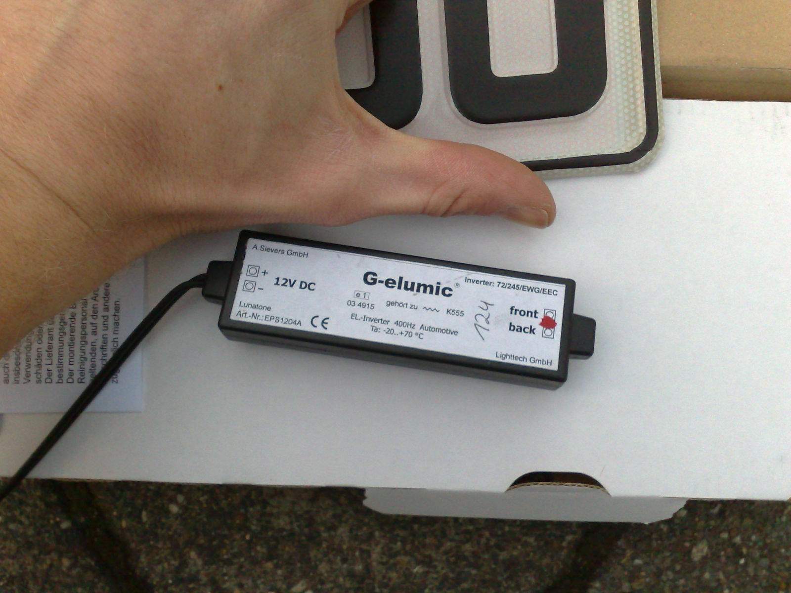

Angeschlossen wurde das ganze an den Kabeln der Kennzeichenbeleuchtung (diese waren nicht so leicht zu finden)
nach einigen Messversuchen habe ich sie dann gefunden.... und den Converter angeschlossen...

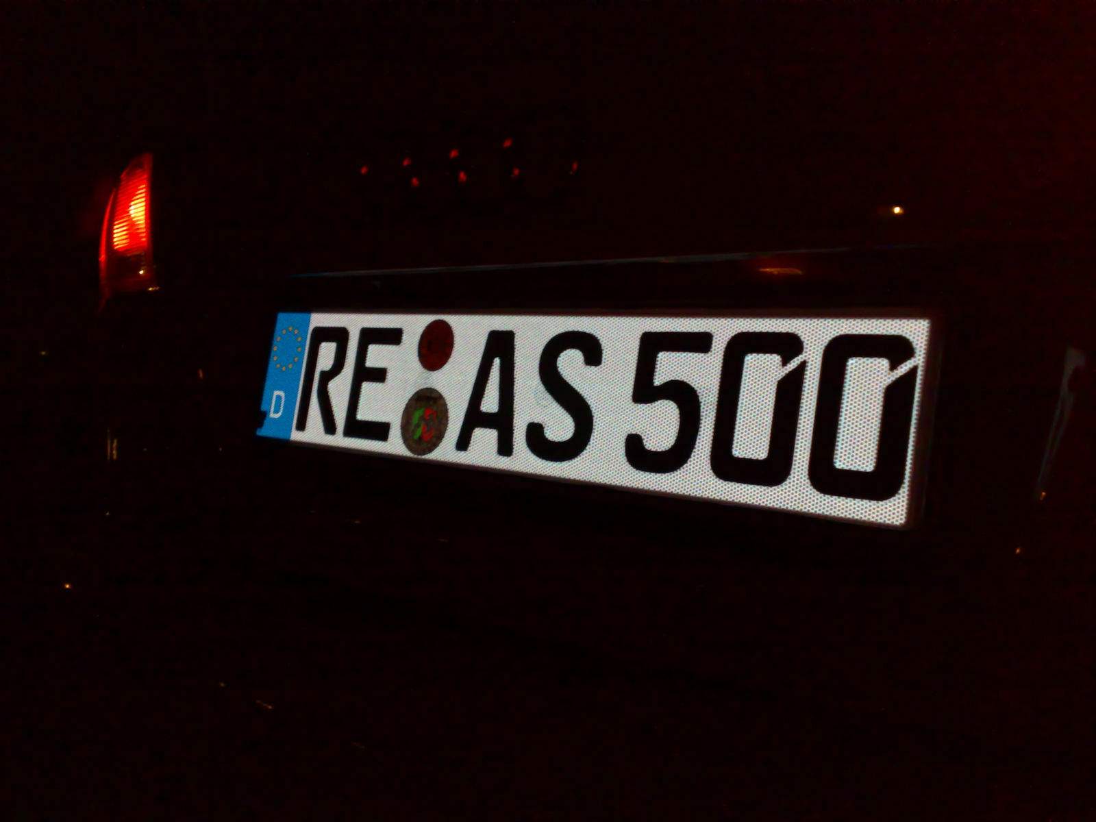

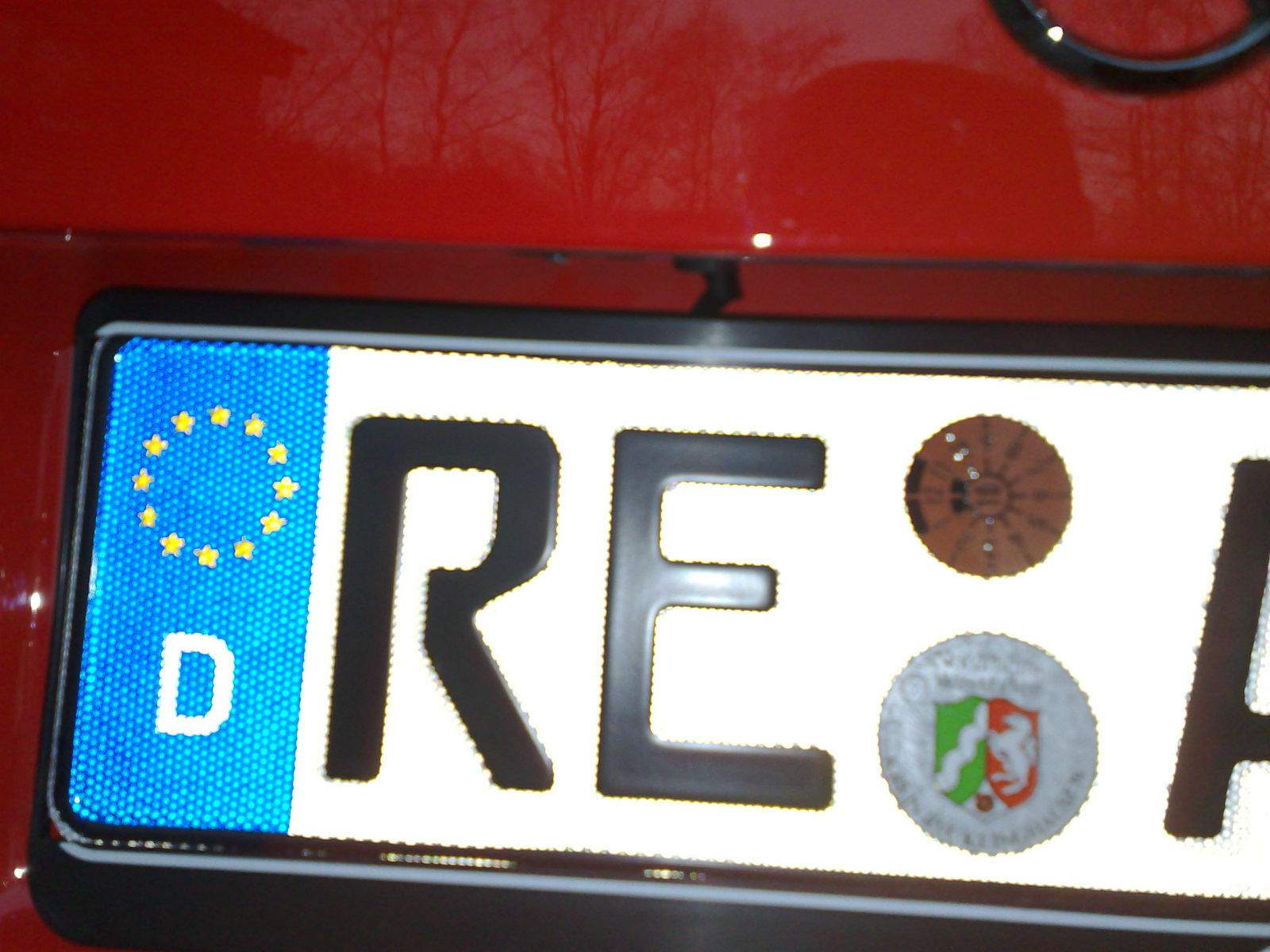

Nun sprach allerdings immer die Kennzeichenbeleuchtungsüberwachung an- ergo muss ein Widerstand rein...
Nachdem alles Installiert und verkabel war- wurde die Verkleidung wieder eingebaut .

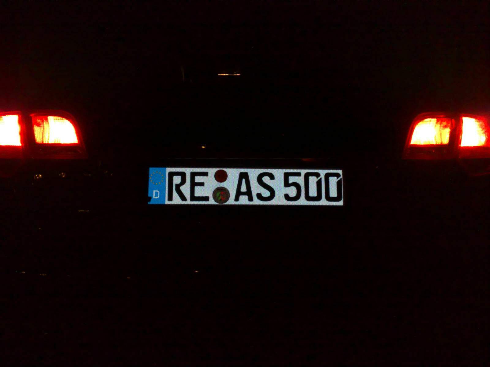

Es leuchtet (siehe Bilder)
Bei Fragen- schreibt mir!
Mfg
Andy
Dauer: ca. 3-4 Stunden da ich noch einige Probleme mit der Lampenüberwachung hatte....
Mon Dec 17 19:21:35 CET 2007    |    Megaturtel
hi Andy, kannst du mal bitte ein Bild reinstellen, wo man genau erkennen kann wo du den Strom abgegriffen hast? Am besten mit ner gezielten Bezeichnung der Kabel damit man sich das lästige durchmessen spart (ok kontrollmessen sollte man trotzdem!)
Cu Meg
Mon Dec 17 20:18:49 CET 2007    |    Scotty18
Stecker vom Kennzeichenleuchtenhalter ziehen, da sind 4 Kabel drann, braunschwarz und schwarz (- & +) für die Heckklappenentriegelung, graublau und braun (+ & -) für die Kennzeichenleuchten. Such dir die zwei richtigen Kabel aus ;)

Tue Jul 15 20:50:06 CEST 2008    |    Faltenbalg1727
Darf man fragen welchen Widerstand du verbaut hast?
Tue Jul 15 20:54:08 CEST 2008    |    Scotty18
Es sind Sofitten die ich direkt vom Hersteller bekommen habe (nach anruf)
passen genau in die Kennzeichenbeleuchtung
Mfg
Andy
Tue Jul 15 20:57:18 CEST 2008    |    Faltenbalg1727
Danke für die schnelle Antwort. Leider sind bei mir keine Sofitten verbaut also kann ich diese Variante scho mal vergessen.
Tue Jul 15 21:01:12 CEST 2008    |    Scotty18
Nein die kannst du einfach bestellen!
z-B. bei G-elumic direkt !
die setzt du einfach anstatt einer Birne rein..
Du kannst auch eine Birne reinsetzen und diese dann schwarz färben!
Wed Jul 16 19:00:16 CEST 2008    |    Faltenbalg1727
Was für einen Widerstand hast du denn verwendet?
Wed Jul 16 19:56:34 CEST 2008    |    Scotty18
SOFITTEN heisen diese...
5Watt Lastwiderstände in der größe einer Kennzeichenbirne...
Schaut mal in Tuning Shops wo es auch LED-Kennzeichenbeleuchtungen gibt- dort findet man diese auch!
