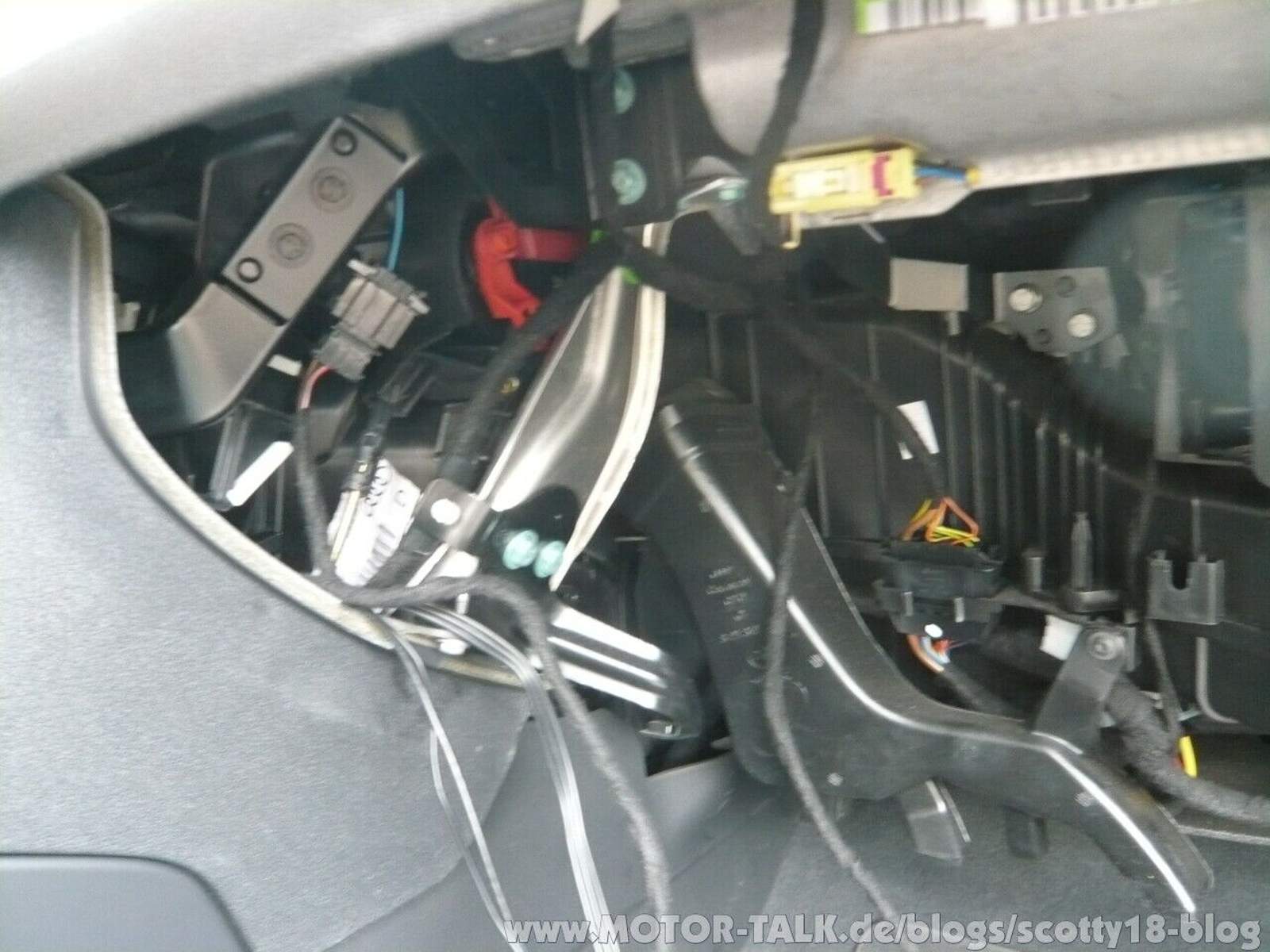

Einbau:
Der Einbau des Tuners erfolgte hier ins Handschuhfach
Das MMI liegt hinter dem Rns-e (siehe Fotos)
Die Antenne wurden beim 8P an die hinteren Seitenscheiber geklebt -Dank Tönungsfolie von aussen kaum sichtbar, jeweils eine rechts und eine links
Der IR Empfänger befindet sich an der A-Säule unten am Amaturenbrett (auch hier können andere Einbauorte gewählt werden)
Die Spannung für den Tuner läuft über ZÜNDUNGSPLUS (SC42 Heckwischer 15A) vom Sicherungskasten, Masse wurde direkt an der Handschufachbeleuchtung abgegriffen.

Ergebnis siehe Bilder
(Fotos by Sheki2k7)
