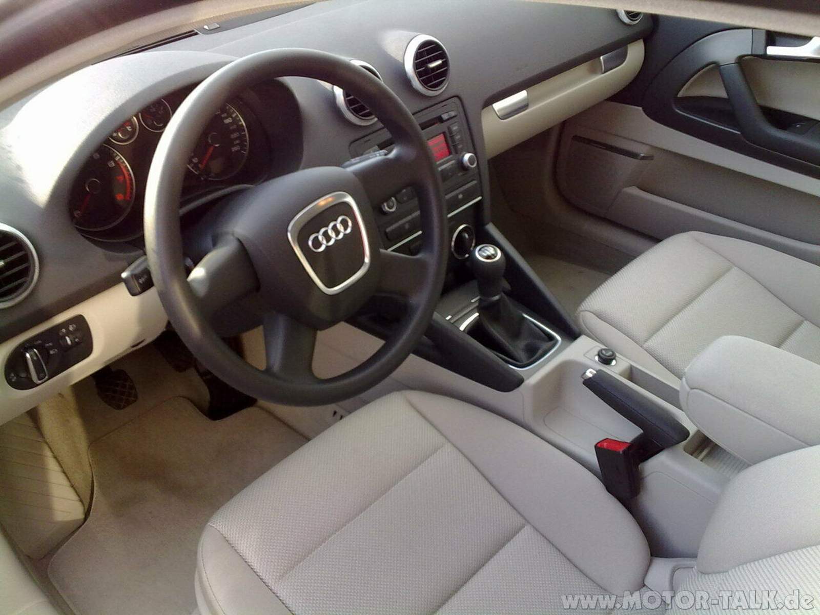

heute zeig ich euch wie einfach man den Handbremsgriff aus Kunststoff gegen den aus Leder austauscht.
Dies hat den einfachen Hintergrund das ich den LHH einfach 1000mal schöner finde als das blöde Kunststoffteil.
Benötigt:
Handbremsgriff in Leder (bei mir mit schwarzen Nähten)
TN: 8P0 711 327C 1KT
Preis: 39,25€ zzgl. Märchensteuer
Der Ausbau des alten Griffes ist Kinderleicht dazu muss die Handbremse einfach gezogen werden dann sieht man auf der Rückseite ein ganz kleines Loch dort mit einer Stricknadel hinein und die Metallklammer leicht nach oben biegen (ist Gefühlssache) und während dessen einfach den Griff mit sanfer Gewalt nach vorne Drücken und abziehen
Der neue wird einfach in umgekehrter Reihenfolge aufgesteckt bis man hört das er in der Klammer eingerastet ist macht ein leises "klick" und Fertig
Zeit: ca. 3-5Min.
Schwierigkeit: von 0-10 ca. 0-1 also absolute Laien
Hinweis:
Alle Anleitungen sind nach meinen Erfahrungen erstellt und dienen der Veranschaulichung ich übernehme keine Haftung für evtl. Schäden und oder Fehler beim Nachmachen.
Grüße Sven

Ist der jetzt aus Leder oder aus Alcantara? Auf den Bildern sieht er nach Leder aus, weil wenn es Alcantara wäre, dann hättest du nur die Kunststoff-Sorte getauscht. ;)
Fri Apr 16 18:38:40 CEST 2010    |    nicetiger19
Häää das Raff ich net
Grüße Sven
Fri Apr 16 18:41:14 CEST 2010    |    AustriaMI
und ich hab ihn seit sommer rumliegen;)
alcantara ist ne Kunstfasser, das meint er mit Kunststoffsorte getauscht.
Fri Apr 16 20:07:41 CEST 2010    |    CaptainFuture01
Also der Hebel auf den Bildern is garantiert KEIN Alcantara.....das hab ich nämlich jeden Tag um meinen Schalt- und Handbremshebel gewickelt.....
Außerdem isses,wie bereits erwähnt,KEIN Leder das Alcantara,sondern ne Microfaser.
Greetz
Cap
Fri Apr 16 20:10:04 CEST 2010    |    Nic2006
Schicke Innenraumfarbkombination mit Dunkelbau und weiß!
Arrggg, ohne Klimaautomatik, geht in einem A3 gar nicht, schnell nachrüsten! ;-)
Fri Apr 16 22:23:42 CEST 2010    |    Fensterheber134931
Si muss den Jungs leider Recht geben da ist ein weiter Unterschied zwischen Leder und Alcantara.
Aber dennoch eine schöne Anleitung!

Dunkelblau und weiß :confused::confused::confused:
Neeee ist Lichtgrau und Schwarz hmmm sind halt Handybilder
Ok Danke für die Aufklärung werde das gleich ändern in Leder ;)
