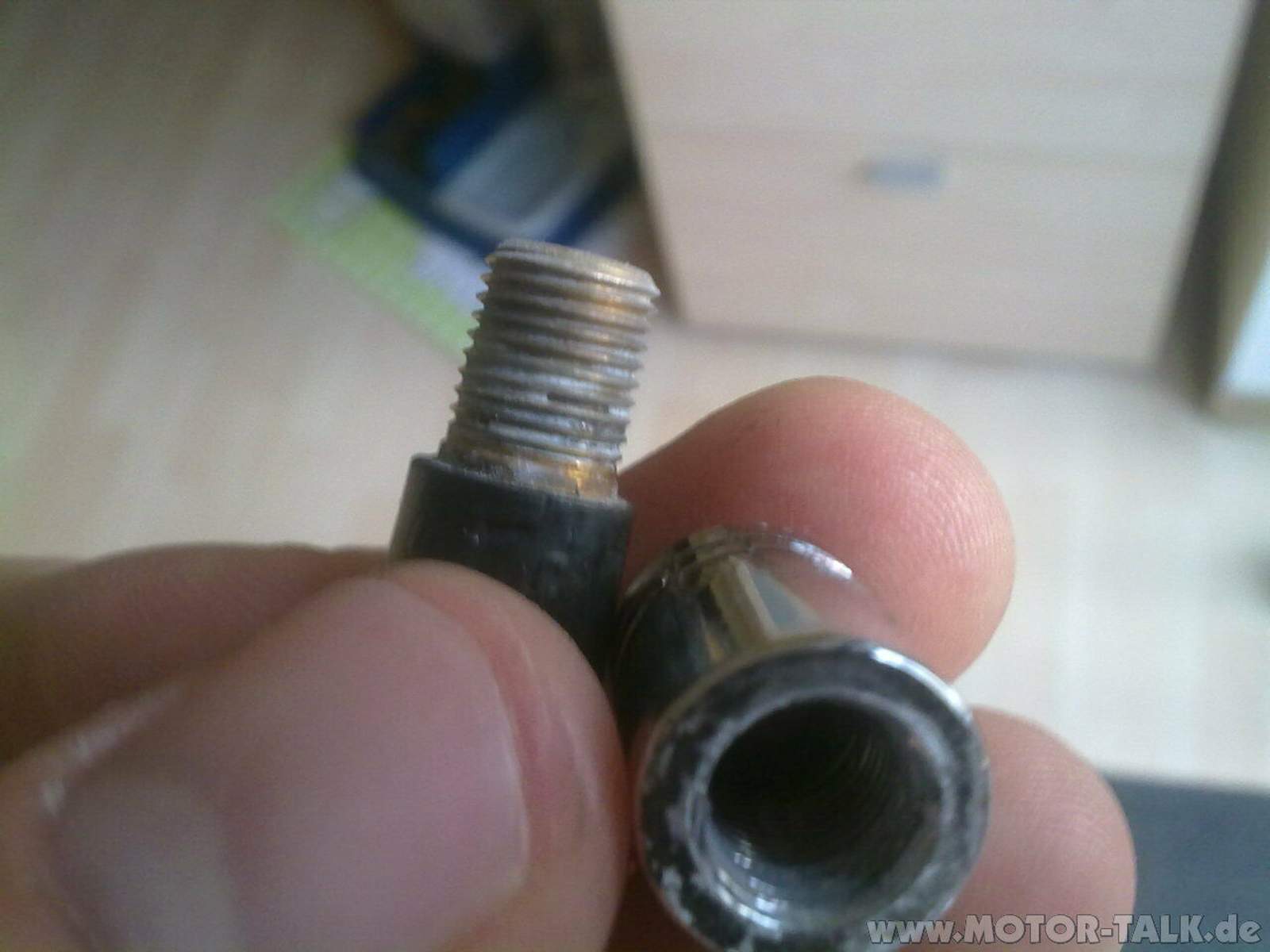

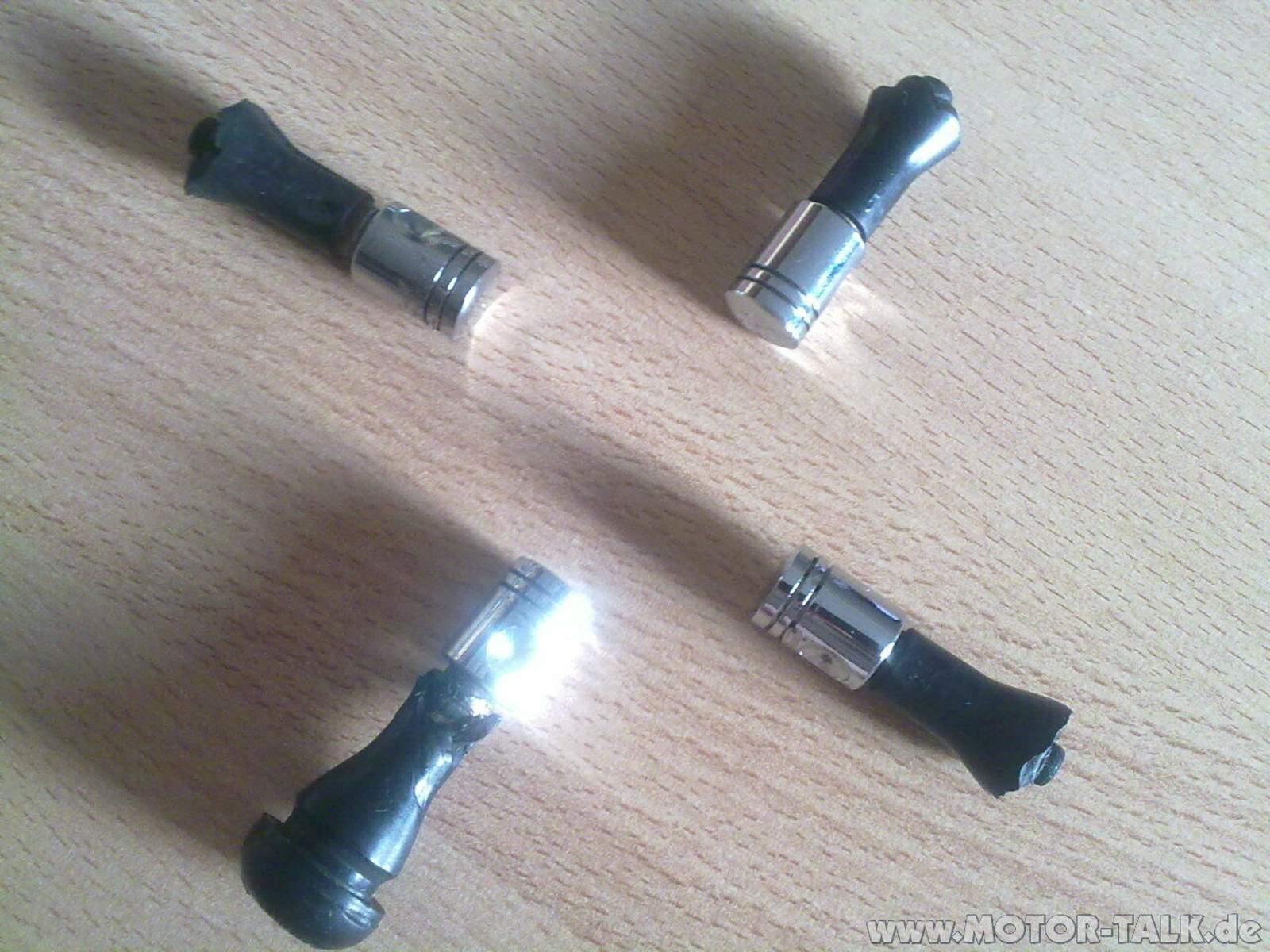

heute möchte ich euch mal zeigen was passiert wenn man meint an den falschen Stellen zu Sparen ein kleines Beispiel aber trotzdem Ärgerlich
Also ich habe vor ungefähr 4Monaten nach Ventilkappen gesucht und bin dann im Netz schnell fündig geworden die Teile kosteten ca. 5€ mit + Versand.
Da dachte ich Natürlich hmm Audi will 20€ die kosten 5€ und gefallen mir auch da kann ich gar nichts Falsch machen ... Irrtum den Gestern war ich beim Händler zum Tausch der Reifen dazu mussten Natürlich auch die Kappen runter und siehe da die bewegten sich keinen Nanometer nach 15 vergeblichen Minuten mit 2 Zangen war klar die müssen mit Gewalt runter. Gesagt getan letztendlich ging es dann nur so das man das ganze Ventil aus der Felge Reißen musste (mit genug Zug gibt der Gummi dann nach und reißt)
Im anschluß das zerstörte Ventil in den Schraubstock und dann (immernoch mit roher Gewalt) das Ventil mit der Zange abgeschraubt nun konnte man sehen wo das Problem war. Über den Winter hat sich wohl Salzwasser in dem nicht 100% genauen Gewinde gesammelt und so Korrosion hervorgerufen ... Sagenhaft
Fazit: Hab 5€ für die Kappen bezahlt und zu Schluß noch 12€ Extra für neue Ventile also insgesamt 17€ mit Versand 19,20€ und habe nun gar nichts davon und hole mir doch die von Audi ... Tolle Wurst

...ein bißchen Fett auf das Gewinde vom Ventil und sowas passiert nicht...
Sat May 01 17:16:23 CEST 2010 |
Arnimon
Alu und Salz...das ist die schlimmste Kombination die es gibt.

Die Ventilkappe am letzen Bild:
Ist diese Vertiefung original oder hat das Ventil an der Felge oder Radkappe gescheuert?
Wundern würde mich es nicht, wenn bei einer solchen massiven Ventilkappe das Ventil durch die Fliehkraft umgebogen wird.
Ich würde auchd ringenst abraten, solche Ventilkappen auf Gummiventile zu schrauben. Erstens sind die Belastungen am Gummiventil deutlich höher, wobei im schlimmsten Fall das Ventil nach einiger Zeit abreisen könnte.
Als Hintergrund macht eine Kunststoffkappe 1g und eine Standart Metallkappe 1,5-2g Unwucht an einer mittleren Felge (15-17") aus.
Bei der gezeigten (und auch anderen) schweren Ausführung können es dann locker 5g und mehr sein.
Also wenn schon der "Schnick-Schnack" sein muß, dann nur auf Metallventile und erst danach wuchten

Also absägen wäre zu Kritisch gewesen da die Ventile zu kurz sind verbigen durch den Fahrtwind ist nicht möglich da sie innen durchgehend aus Metall sind und Nein gescheuert hat da nichts die beschädigungen am Gummi kommen vom Versuch das mit 2 Zangen zu öffnen
Ja mag schon sein das es unnötig ist aber es gefällt mir nunmal und ich hab Spaß dran auch wenn es nur so eine Belanglose Kleinigkeit ist
Meine Überschrift besagt nicht das alles Billige gleich schlecht ist es ging mir nur darum zu Zeigen das es schlecht ist immer das Billigste zu nehmen und man am Ende dann Draufzahlt
