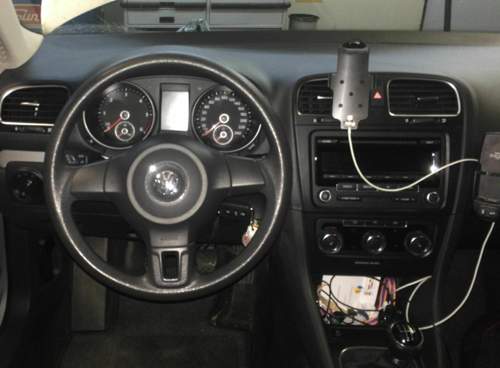

In Verbindung mit dem Brodit ProClip sah das ganze (Trauer-)Spiel dann so aus, wie auf dem ersten Bild.
https://data.motor-talk.de/.../alte-halterung-7609418085823004237.jpg

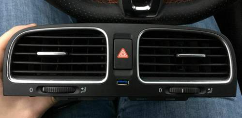

Natürlich gibt es viele Möglichte Positionen wo man eine entsprechende USB-Buchse unterbringen kann.
Mir gefiel die Variante mit der USB-Buchse unter dem Warnblinker-Knopf am besten.
Den Luftausströmer habe ich für einen 10'er gebraucht in der elektrischen Bucht geangelt.
Damit kann ich das Originalteil beim Verkauf im Zweifel wieder zurückbauen...
Also habe ich als nächstes dieses Kabel mit einer USB 3.0 Einbaubuchse auf der einen Seite gekauft.
Wichtig ist dabei, dass die Buchse selbst im Verlgeich zu den Anpressflächen der Halteflächen etwas hervorragt.
Das Plastik der Ausströmers ist gute 2mm dick, eine ebene Buchse könnte zu Kompatibilitätsproblemen mit manchen USB-Geräten bzw deren Steckern führen.
Ich habe einfach an der gewünschten Position der Buchse drei kleine Löcher (3mm) DIREKT nebeneinander gebohrt und diese dann durch nachbohren mit 4mm Metallbohrer verbunden.
Hierbei muss man vorsichtig sein, weil die Soft Touch Beschichtung des Kunststoffs abplatzen kann, dann sieht es aus wie gewollt und nicht gekonnt.
Danach habe ich mit ein paar kleinen Schlüsselfeilen das Loch so lange geweitet, dass die Buchse sich gerade so reinpressen lässt.
Das Loch darf nicht zu klein sein, sonst verbiegt sich das Blech der Buchse.
Dann einmal das Blech der Buchse mit Isolierband umwickeln. Das verhindert später, dass der Kleber durch die kleinen Blechnasen zum festhalten des eingeführten USB-Steckers in die Buchse fließt.
Jetzt wird die Buchse eingeklebt, ich habe dazu UHU Endfest verwendet.
Der Kleber ist recht flüssig und fließt auch an der Buchse vorbei, ein Thixotropiermittel hatte ich aber nicht zur Hand.
Also habe ich den Luftausströmer mit der Front nach unten auf zwei Gläser gelegt und diese auf einen Prospekt gestellt.
Nach 10, 30, 45, 60 und 90 Minuten habe ich jeweils den an der Buchse vorbeigelaufenen Kleber entfernt.
Hierbei kein Lösungsmittel verwenden, welches das Soft Touch Plastik anlösen könnte. Trockene Papiertücher tun es auch.
Nach einigen Stunden ist der Kleber nicht mehr fließfähig und man kann das aushärten im Ofen bei 50 bis 70 Grad fortsetzen.
Notfalls härtet der Kleber auch bei Raumtemperatur aus, der Ofen ist also kein Muss.
Dann sollte der ganze Spaß aussehen wie im zweiten Bild:
https://data.motor-talk.de/.../luftausstro-mer-4727014865096791800.jpg
Auf dem Bild sieht die Buchse leicht schief aus, ich habe sie aber gerade angezeichnet (Bleistift benutzen), das liegt an der Kameraposition.

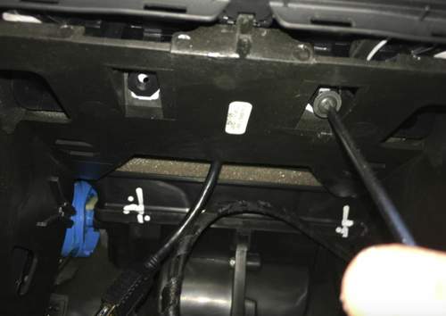

Jetzt bauen wir das Radio und den alten Luftausströmer aus und dann den neuen Luftausströmer wieder ein.
Dabei darauf achten, das neue USB-Kabel so nach untern zu führen wie auf dem dritten Bild:
https://data.motor-talk.de/.../...chfu-hrung-1-2225670341258126448.jpg
Leider ist das Kabel zu kurz und auf der anderen Seite ohnehin nur eine weitere Buchse, also brauchte ich noch dieses Delock USB 3.0 Kabel mit 2 Steckern vom Typ A.
Um das blaue USB-Kabel vom Zigarettenanzünder jetzt hierhin zu führen, bekommt die Blende über dem Aschenbecher (bzw Ablagefach in der Nichtraucher-Ausführung) in der hintersten, rechten Ecke einen kleinen Ausschnitt.
Und zwar so wie auf den vierten und fünften Fotos zu sehen ist:
https://data.motor-talk.de/.../img-0657-3395732767709276434.jpg
https://data.motor-talk.de/.../img-0658-7353144523789326369.jpg
Dabei ist es wichtig zu beachten, dass die Blende um die Klima-Steuerung auch die Airbag-Kontrollleuchte beherrbergt.
Wenn man die bei laufendem Motor bzw aktiver Zündung abzieht, dann gibt es ein (bleibendes) Warnlämpchen "Airbag" im Tacho.
Jetzt ziehen wir das blaue USB-Kabel nach oben. Dabei ist es einfacher von unten nach oben zu arbeiten, weil man von oben den Stecker nur schlecht führen kann.
Und wenn das Kabel dann liegt, sieht das so aus (über dem Zigaretten-Anzünder nach vorne photographiert):
https://data.motor-talk.de/.../img-0661-4873632484513149340.jpg
Jetzt verbinden wir das blaue Kabel mit dem Kabel der Buchse und puzzeln danach alles wieder zusammen.

Jetzt musste also als nächstes das Kabel aus dem Weg. Und das geht nur, wenn es nicht bis runter zum Zigarettenanzünder führen muss.

Hallo Jokener. Super Anleitung. Wie hast du es mit der Blende vor dem Schalthebel gemacht? Kannst du ein Bild senden? Muss das USB Kabel nicht "männlich" und "weiblich" sein?
Vielen Dank und Gruß
Ingo
Themenstarteram 25. Juni 2018 um 7:41
Genau, in den Blindkappen vor dem Schalthebel habe ich ein USB 3.1 Gen 1 Type A Kabel (wird auch USB 3.0 Typ A genannt) verwendet.
Das genaue von mir verwendete Kabel ist folgendes:
AmazonBasics USB 3.0-Verlängerungskabel (A-Stecker auf A-Buchse) 1 m (2 Stück) https://www.amazon.de/dp/B014RWAMWC/ref=cm_sw_r_cp_api_cZjmBbGZN94EV
Wobei natürlich prinzipiell auch andere Kabel funktionieren werden, je nachdem wie gut man sie bearbeiten kann.

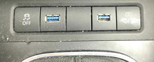

Es gibt sowohl von VW als auch von Aliexpress die USB-Buchsen für die Mittelkonsole. https://de.aliexpress.com/.../32276125391.html
Google-Stichworte: Golf USB Aliexpress
Für diese Lösung muss man allerdings löten können, da die Buchsen orginal für den Anschluss an RNS/RCD vorgesehen waren. Muss man halt ein Kabel zusammenbasteln.
Orginale VW-Teilenummern der Buchsen könnte ich noch raussuchen wenn Interesse besteht, eine kostet ~30€.
Themenstarteram 25. Juni 2018 um 11:52
Stimmt, die gibt es. Ich habe auch zuerst zwei davon bestellt.
Mein Fazit: Die Teile sind Schund.
1. Sie haben rechts die abgerundeten Ecken, also kann man maximal eine davon verbauen und auch nur in der ganz rechten Position.
Das ist die Position für den Ein/Aus-Schalter der Start-Stopp-Automatik.
2. Wie schon erwähnt sind die Kabel unbrauchbar. Einerseits weil der grüne VW-Stecker am anderen Ende angebracht ist, andererseits weil der Querschnitt der Adern peinlich gering ist.
Bei 5V und 500mA kein Problem, bei 5V 2A oder wie bei mir bis zu 2,4A würde ich mir das nicht geben wollen.
3. Wer möchte einen Deckel mit empfindlicher Mechanik über der Buchse haben?
Ich habe mit meinen auch ohne den Deckel keinerlei Probleme.
Wenn der Wagen mal ausgesaugt wird, dann kommt der Staubsauger auch einmal über die Buchsen: fertig.
Also Danke für den Hinweis, für manche kann das ja tatsächlich ein gangbarer Weg sein.
Wenn man z.B. nur einen Port für USB-Sticks haben möchte, den man noch dazu sehr selten benutzt.
Ansonsten finde ich meine Lösung schon eine ganze Ecke besser.
Vielen Dank für die Tipps, habe jetzt eine ähnliche Lösung durch Zufall in der Werbung der Wetter App gefunden. Die Buchse wie oben und dann dieses Kabel: https://www.amazon.de/gp/aw/d/B071YCGJVL
Ich brauche die Buchse um hin und wieder Musik vom Stick zu spielen.
@Jokener Deine Lösung sieht sehr gut aus.
Themenstarteram 25. Juni 2018 um 21:11
Und du hast auch keine Start-Stop-Automatik oder andere Sonderausstattung, die den vorgesehenen Platz der chinesischen VW USB-Buchse blockiert?
Nein, der Steckplatz ist zum Glück noch frei. :-)
