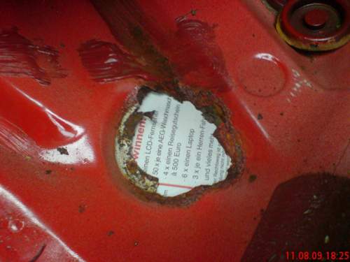

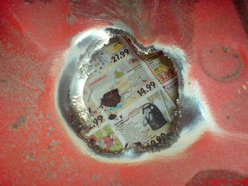

jetzt hats mich auch erwischt (bzw. jetzt habe ich es endlich gemerkt), Rost am Gummistopfen.
Ich habe noch die Hoffnung, daß es bislang der einzige Ort ist, es handelt sich um den äußeren Stopfen im hinteren Fußraum links.
Ich habe jetzt erstmal den Stopfen samt umliegenden Rost entfernt. Dann habe ich provisorisch abgedichtet (Teppichband und Plastiktüte) und einen Durchtrittschutz aus Sperrholz aufgelegt.
Ich vermute, daß es sich nicht um einen "Richtbankstopfen" handelt (und selbst wenn, wäre es eigentlich auch egal), so daß das Loch komplett verschlossen werden kann.
Nur wie? Muß es geschweißt werden oder kann es auch ordentlich zulaminiert werden?
GFK hätte den Vorteil, daß ich es problemlos selber machen könnte und daß das Loch nachher garantiert dicht wäre, sprich blankes Metall da wäre. Von der Stabilität sehe ich (aber was heißt das schon?) auch keine Probleme, zumal das "Loch" ja relativ klein ist (auch wenn es jetzt recht wüst aussieht).
Schweißen hat den Vorteil, daß es "solide" wirkt. Nachteilig ist, daß ich wieder zu irgend jemandem hin muß, weil ich selbst es nicht erledigen kann. Ich frage mich auch, wie es um die Dauerhaltbarkeit, bzw. um den Aufwand, diese herzustellen, bei so einer geschweißten Stelle aussieht. Das blanke Reparaturblech muß nachher noch gereinigt, angeschliffen(?), grundiert und konserviert werden.
Bei der GFK-"Pfuscherei" wäre all das in einem Arbeitsgang erledigt.
Was denkt Ihr?

Irgendwie ist heute der Wurm drin. Da das Anfügen der Bilder an den Eröffnungsbeitrag nicht klappt, hier halt ein neuer Beitrag.
01-von-oben-unbehandelt
02-von-unten-unbehandelt
03-von-oben-gebuerstet
+2
am 11. August 2009 um 22:32
Schweißen ist immer das beste. Bin eh kein Fan von gfk-pfusch.
Denke, dass das für Max. 50€ gemacht ist, wenn du jemanden kennst (mehr ist totaler Wucher).
Beim freundlichen tippe ich so auf 100.
Die hinteren habe ich schon beide zugeschweißt. Habe entdeckt, dass der im beifahrerfußraum auch schon wieder gammelt. Ist echt ne Krankheit!
hatte das gleiche Problem dieses Jahr.
Beide Stopfen vorne im Fussraum links und rechts waren verrostet.
Habe beide Löcher zugeschweisst und schön mit Silikon abgedichtet und mit
Unterbodenschutz behandelt. Sieht besser aus wie original und dort rostet es sicher nie wieder.
In diesem Zuge auch beide Schweller erneuert, da auch sehr rostig.
Da ich kein Feund von GFK bin, außer wenn man Teile rep. muss, ziehe ich das schweissen vor.
Auch wenn es aufwendiger ist. Aber es lohnt sich.

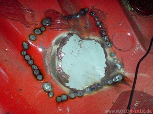

Themenstarteram 30. August 2009 um 21:29
Erstmal danke für die zahlreichen Antworten.
So, es ist repariert.
Die einhellige Meinung hier war war ja pro Schweißen und so sollte es denn dann auch sein.
Der Karosseriebauer wollte ca 150 haben (schon günstiger, weil Demontage von Teppich durch mich), der Schrauber (besser Schweisser;-) von der Tanke an der Ecke hats dann für nen Fuffi gemacht.
Ich bin ja sonst kein Fan von billig um jeden Preis aber in diesem Fall hielt ich das günstigere Angebot auch für das sinnvollere.
Ich habe die Roststelle noch mit etwas Rostversiegelung eingestrichen und werde wohl die Tage den Kram wieder zusammenbauen.

am 30. August 2009 um 21:43
Rosten wird's wahrscheinlich weil sich da Feuchtigkeit sammelt und vw nicht richtig versiegelt hat.
Habe ehrlich gesagt noch nicht drüber nachgedacht was die anderen stopfen angeht, wäre aber wohl nicht verkehrt ;).
Ich würde die stopfen rausnehmen, falls vorhanden den Rost grob entfernen (wenn's sich noch im Anfangsstadium befindet, sonst neues Blech), mit Rostumwandler behandeln, stopfen wieder rein und von unten mit Karosserie-Kit abdichten.
So würde (bzw. werde;) ) ich es machen.
