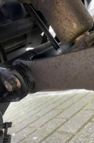

Ich habe den Verursacher auch schon gefunden. Ein Schlauch hängt unten am Motorblock runter aus dem die Flüssigkeit tropft. Wenn ich den Benzinhahn schliesse hört es auf.
Leider habe ich keine Ahnung wo das Ende des Schlauchs rein kommt und ob ich ihn selber wieder befestigen kann.
Als Hilfe habe ich ein Video gepostet und ein Bild wo der Schlauch her kommt.

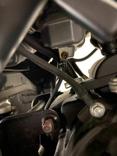

Anfang des Schlauchs
Ende des Schlauchs

Dein Schwimmernadelventil hängt, Hahn auf, Hammerstiel nehmen und ein paar mal gegen der Schwimmerkammer Dängel, das darf ruhig etwas Kräftiger sein, dann sollte es wieder Schließen. Idealerweise Vergaser reinigen (lassen), der Süfft aber schon eine ganze Zeit sonst würde da nicht soviel Zeugs dran kleben. Dängel da mal gegen, schaue was passiert

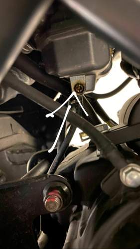

Ps ist das zufällig die Schwimmerkammer?
Das ist der untere Teil an deinem vergaser.
Das was du auf dem ersten Bild siehst.

Also das was ich hier als letztes gepostet habe ist die Schwimmerkammer? (Ich poste es hier nochmal)
Und da soll ich den Motor anmachen, benzinhahn auf und dann gegen klopfen?

Da wo die Schraube drin ist. Der untere Teil nennt sich so.

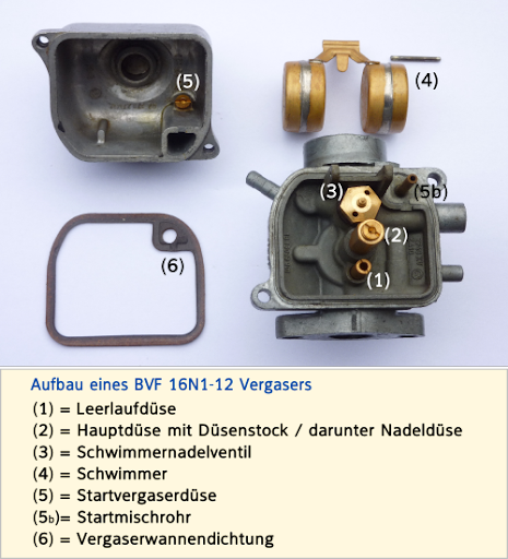

Schaffst du den Vergaser auszubauen? Bowdenzüge etc können dran bleiben. Eigentlich reicht auch schon drehen. Die Schwimmerkammer ist geschraubt. Diese abschrauben..
Dann siehst du den Schwimmer (Bild ähnlich)
Das weisse Ding aus Plastik:
https://www.vespa-50.de/.../vespa-vergaser-schwimmernadel-2-gross.jpg
Über dem Pfeil wird das Schwimmernadelventil betätigt. Wahrscheinlich reicht es schon, wenn du den Schwimmer ein paarmal bewegst...
Der Aufbau ist immer ziehmlich ähnlich:
https://lh6.googleusercontent.com/.../...DAzgPYqy2F28hr_GwA_tU_1bRhvns

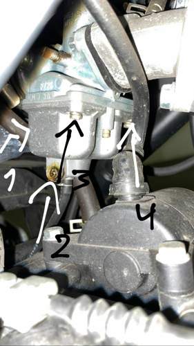

Habe nochmal ein Bild gemacht
Sehe 4 Schrauben. Die zwei vorne plus eine hinten und die verschmierte unten.
Leider komme ich mit einem Schraubenzieher nicht an alle Schrauben um die Kammer zu lösen
Habe die Schrauben mal nummeriert

Ich schrieb ja, du musst den Vergaser lösen. Die beiden schrauben zum Motor hin. Und eine Schelle zum Luftfilter hin. Dann kannst du den Vergaser drehen und bekommst die 4 schrauben auf .

Schau nochmal auf dein Nummern Bild. Da steh ich Sechskant. Da wo das schwarze Stück zwischen ist... Das sind die ersten beiden. Und an die Schelle hinter dem Vergaser kommt man auch irgendwie Ran.
