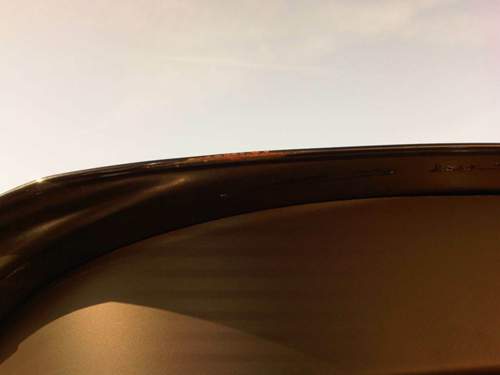

seit vorletztem Freitag fahren wir einen 2007er E91. Heute habe ich ihn erstmals gewaschen und danach sorgfältig trocken geledert. Mit der Erkenntsniss, dass nicht nur 5er Touring an der Heckklappe rostet. Ich bin entsetzt.
Wenn man die Heckklappe öffnet, oben mitten auf der grundierten Fläche zwischen dem Schwitzloch und dem Schloß wird es schon braun!!! Die zweite Position befindet sich genau an der linken Heckklappenfalz neben der Rückleuchte. (Bilder reiche ich nach)

Wenn man die Heckklappe öffnet, oben mitten auf der grundierten Fläche zwischen dem Schwitzloch und dem Schloß wird es schon braun!!! Die zweite Position befindet sich unmittelbar an der linken Heckklappenfalz quasi neben der Rückleuchte, wenn Klappe zu.
HIER NUN DIE BILDER.
jd.satman... aus Schleswig-Holstein.
Geöffnete Heckklappe Mitte oben
Entlang der Blechfalz

..oha :eek::o das sieht nicht gut aus !!
Vor allem das linke Bild;
Da steckt der Rost im Blech; innen drinn in der Falz;
Hatte ich mal beim Omega; da gab es nach 4 Jahren einen neue Tür, weil: faktisch Durchgerostet .. mit bissl Rostschutz und Grundierung und nachlackieren ist DAS nicht getan.....
:rolleyes: Denke da solltest du nachdrücklich beim :) vorstellig werden...... ;):D:D:D

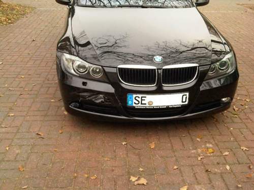

Leider auch um eine neue vordere Stoßstange, die meine Partnerin geschrottet hat!!!:eek:

3er-gegen-polo-frau-am-steuer
Unbedingt auf eine neue Klappe bestehen. Bei dem Schadensbild (Rost im Falz) hilft eine Reparatur niemals dauerhaft, wie schon von Mosel-Manfred gesagt...

Moin-Moin,
mein Meister meinte, dass die Falze nur oberflächlich angerostet seien und nicht durchgerostet sind. Die Ursache ist dafür wohl eine Kunststoffblende, die sich unmittelbar an der Stoßstangenverkleidung befindet, wo die Heckklappe mit sehr wenig Abstand parkt - wenn sie geschlossen ist!
Ich denke, dass sie die Klappe wohl nur nachbessern!!!
