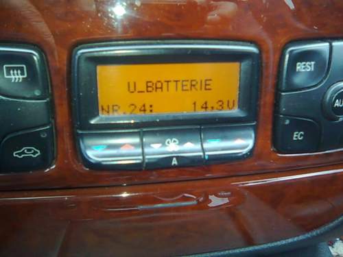

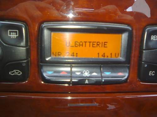

So - kurzes Update - der Dicke läuft wieder...
Wie's kam:
Da mir das logischer Weise keine Ruhe ließ, habe ich Erich heute Morgen nochmals telephonisch genervt... Daraufhin sagte er, "klemm doch mal für eine Stunde die Batterie ab, evtl. hat sich nur eine Diode aufg'hängt" (O-Ton). Erich ist MB-Meister i.R, der weiß eigentlich was er tut bzw. sagt ;) Hätt er mir aber letztens auch schon sagen können *grumpf*
Gesagt getan, kontrolliert ob Kofferraumschloß gängig, Batterie abgeklemmt. Beide Pole (hat er extra drauf hingewiesen).
In der Zwischenzeit hab ich den Riemen wieder draufgepfriemelt:D - und nach einer Stunde Batterie wieder angeklemmt.
Zündung ein, KLima-Menü Nr.24 aufgerufen, und mit klopfendem Herzen den Motor gestartet...
Handy-BILD 1: direkt nach dem Start, Standgas (mehr hab ich mich vorerst nicht getraut)
Handy-BILD 2: nach einer halben Stunde Fahrt, unter Belastung (Sitzheizung, Licht, etc.)
FAZIT: wundersame Heilung... Stg's haben auch alles heil überstanden. Euer Daumendrücken hat geholfen! :) DANKE nochmals !!!
Erich meint, ER würde sich keine Gedanken mehr machen - aber trotzdem sollte ich es beobachten und die erste Zeit keine "Weltreisen" unternehmen... Sowas hätte er schon öfters gehabt, auch bei neueren LIMA's. naja, man wird sehen...
LG, Mani (der immer noch ein wenig skeptisch ist)
EDIT: eine "runderneuerte" LIMA (siehe Beitrag weiter oben) werd ich mir trotzdem mal sicherheitshalber auf Vorrat bestellen... was ma hat, des hat ma :D
Dann drücke ich Dir mal die Daumen.
14,4 Volt ist die Obergrenze, soviel Spannung hatte ich noch nie. 14,1 Volt ist das höchste, was ich je auf meiner Anzeige abgelesen habe. Bei mir ist die Spannung an der Batterie auch nach eigener Messung nochmal 0,15 Volt höher als die Anzeige.
Also im Auge behalten.
lg Rüdiger:-)
@RuedigerV8 schrieb am 27. März 2015 um 07:25:15 Uhr:
......14,1 Volt ist das höchste, was ich je auf meiner Anzeige abgelesen habe......
Das kann ich so bestätigen. Wenn ich mich richtig erinnere, wurde mit Einführung der AGM-Akkus die Regelspannung durch Anpasssung der Regler etwas abgesenkt.
die 14,1 V kann ich auch bestätigen. Mehr habe ich auch noch nicht abgelesen.

Ich konnte die Heilung auch wieder reproduzieren - Batterie für eine Std. ab - aber nun lädt das gute Stück mittlerweile mit 14,4 - 14,7 Volt, je nach Belastung. Es verschlechtert sich also mit jedem Mal.
Habe den Dicken zumindet auf diese Weise noch auf eigener Achse zum Erich in die Werkstatt rüberfahren können (4 Km).
-> Stress und Blamage (S-Klasse auf ÖAMTC-Transporter:D) vermieden.
Sobald er Zeit hat (so Gott will) kommt eine neue LIMA rein, und gut is... Bestellt ist sie schon.
