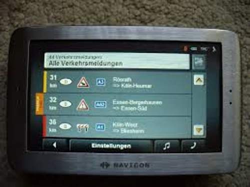

ich habe mal eine frage zu den verkehrsmeldungen. gibt es noch das, was im angehängten bild zu sehen ist? (ein bild eines alten externen navigons)? ich fand das sehr praktisch, konnte man doch vor antritt der fahrt eventuelle staus, sperrungen und umleitungen abrufen.
mit TIM solte ja eine speicherung von durchsagen möglich sein. gibt es beim fiat die möglichkeit, solche durchsagen zu speichern und abzurufen? in der bedienungsanleitung ist weder mit TMC noch TIM noch verkehrsfunk o.ä etwas zu finden?
gibt es (noch) etwas, das dem bild vergleichbar auf dem navi funktioniert?
