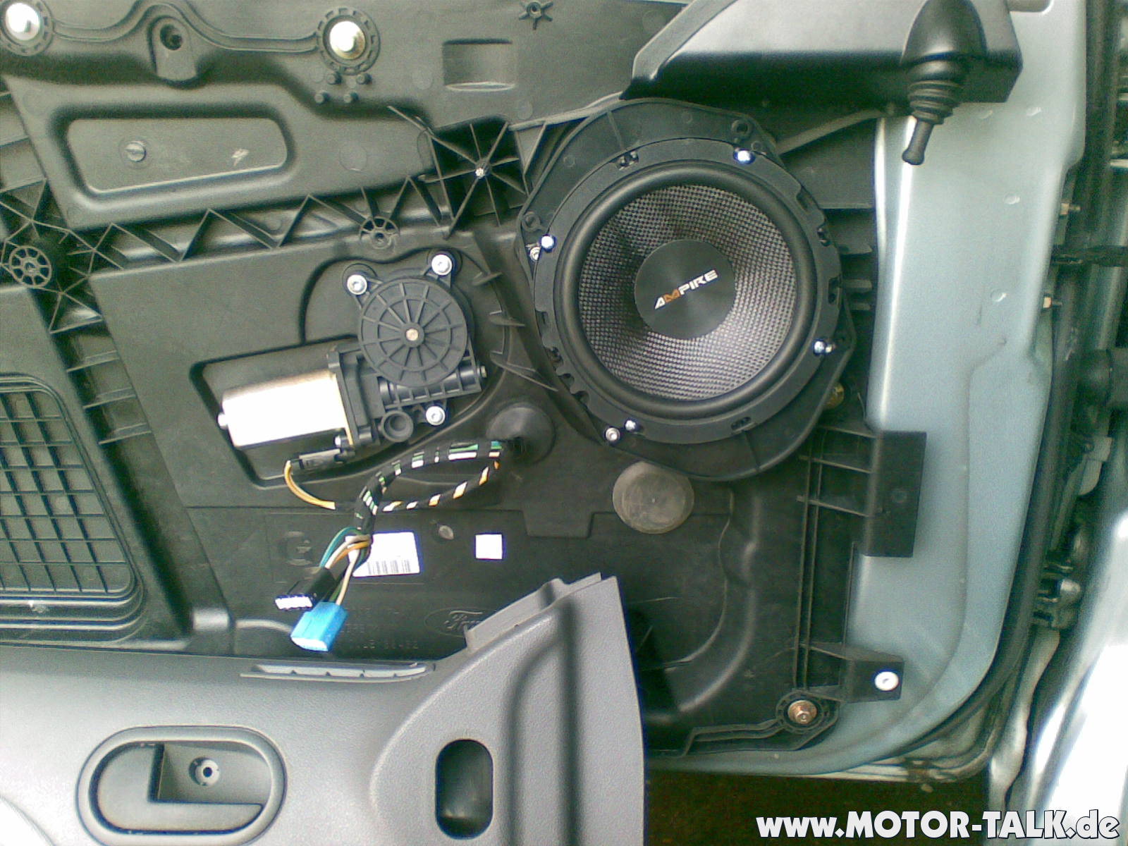

So, melde mich mal wieder von der Front.
Habe in den letzten Tagen ein neues Frontsystem eingesetzt. Den Aggregateträger bekommt man durch eine ganze Reihge Sechskantschrauben ab, ist danach noch irgendwie angeklebt, aber daslässt sich lösen. Untendrunter größtenteils gedämmt, LS rein, Berührungspunkte der Oberverkleidung mit dem Träger gedämmt und fertig war die Kiste.
Wenig erstaunt, aber umso mehr geärgert hat mich der Ford-eigene Lautsprecherstecker, den ich kurzerhand abgeknipst und durch Aderendhülsen ersetzt habe (habe dir originalen Leitungen benutzt, erschienen mir für die Leistung ausreichend dimensioniert).
Gestern habe ich dann die alten LS in die Hintertüren gesetzt. Nachdem die Kurbel vom manuellen Fensterheber (nur vorne elektrisch) ab war, war der Einbau selbst kein Problem mehr.
Lautsprecherleitungen waren bis zur B-Säule bereits gelegt, endeten jedoch in diesem tollen Stecker. Hatte leider keine passenden Kupplungseinsätze griffbereit und habe kurzerhand die Löcher in der Kupplung mit 'nem Dremel geweitet, die neuen Leitungen durchgeschoben und im Stecker angelötet, Schrumpfschlauch drum (auch wenn eigentlich unnötig, weil es ja von Plastik in der Kupplung umgeben ist) und am anderen Ende in der Tür den Ford Lautsprecherstecker von vorne wieder angelötet.
Ein Bisschen übrig gebliebenes Dämmmaterial an die kritischen Punkte gepackt, ansonsten nicht viel dran getan. Habe den Fader eh auf +6 Front gestellt, weil ich näher an den hinteren dransitze und die OEMs nicht so hoch belastbar sind ohne zu krächzen.
Bin mit dem Ergebnis für den verhältnismäßig geringen Aufwand recht zufrieden, nach ein paar Feineinstellungen ist der Klang wunderbar. Bis auf leicht die Hochtöner lassen sich einzelne Frequenzen schwer orten und das Raumklang-Gefühl ist echt gut. Der Klang ist sehr klar, wobei die etwas schwammigeren Hecklautsprecher nur unterstützende Funktion im Mitteltonbereich haben. Letzte Feineinstellungen kommen wie immer im Laufe der Zeit...
Letzte Überlegung ist jetzt, eine Frequenzweiche vor die hinteren LS zu setzen (hinter der unteren B-Säulen-Verkleidung würde sich anbieten, da ist recht viel Platz), um die Frequenzen zu filtern, die auf den alten LS nicht so toll klingen, werde da die Tage noch mal was zusammenbauen.
