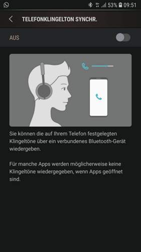

Ich habe nun bei meinem Galaxy S7 (Edge) das Problem, dass bei Anruf nur der Klingelton des Handys selbst zu hören ist, jedoch nicht mehr der über die Autolautsprecher. Der Klingelton in Handy und Auto ist seit Monaten nicht verändert worden. Soweit ich weiß, konnte ich diesen auch vorher einstellen (nur kann ich im Menü nun nichts mehr dazu finden).
Wer kann helfen?

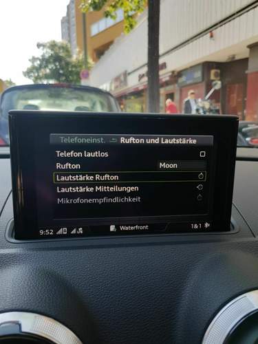

Hat niemand eine Idee? Die Funktion "Rufton" erscheint bei mir nicht im Menü, so dass ich keinen Anrufton einstellen kann (so, wie es in der BA beschrieben wird). Ich kann hier nur die Mailbox Einstellungen ändern. Es kommt leider nur der Ton vom Smartphone selbst.

Immerhin ertönt jetzt der Handy Klingelton über die Lautsprecher. Ich meine aber, dass ich in meinem vorherigen 8V den Anrufton über das Menü einstellen konnte. Aber egal, so kann ich damit leben.

Edit: In meinem vorherigen A3 erklang bei Anruf immer so ein Glockenton, der aber ein anderer als auf meinem Handy war.

Hallo vilafor,
ich habe genau das gleiche Problem, aber erst, seidem mein Galaxy S7 auf Android 7.0 upgedatet wurde. Mit der Version 6.01 hatte ich ebenfalls den schönen Glockenton, den Du beschrieben hast.
Keine Ahnung, woran das liegt.
