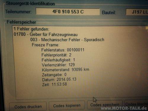

Kurze Zwischeninfo vom Audi Werkstatt Aufenthalt. Fehlercodes von gestern auf heute:
1583 Leck im System erkannt, unplausibles Signal, sporadisch gestern Abend.
2646 Plausibilität Niveauregelung - heute morgen als er auf Anschlag unten war.
Diagnose vorerst: Ventile ok (einzeln angesteuert), Kompressor nicht, da Funktionsfähigkeit geprüft ( jedoch nicht mit direkter Stromversorgung getestet). Dann Entscheidung: Fahrwerk neu anlernen, da evtl. beim Runterlassen von der Bühne vor einer Woche irgendein Regelfehler passiert ist....!
Fahrwerk also neu angelernt (habe Werte angesagt und war versucht gleich die 25 mm draufzurechnen, aber ich will ja den Fehler finden! Das andere wird im Frühjahr nachgeholt). Stand dabei in der Halle, hoffe das war gerade genug. Bislang aber nach 40 km unauffällig. Mal sehen was morgen früh oder Montag morgen wieder passiert :-(

Hier nochmal die Fehlermeldung von gestern

Per VCDS kann man die einzelnen Ventile ansteuern um dort erstmal eine Fehlfunktion ausschliesen zu können.
(Klemmendes Ventil oä)
Eine undichte Leitung kann es eigentlich nicht sein wenn er morgens noch so gerade dasteht.
Warum das nur zu Hause passiert .... keine Ahnung.
